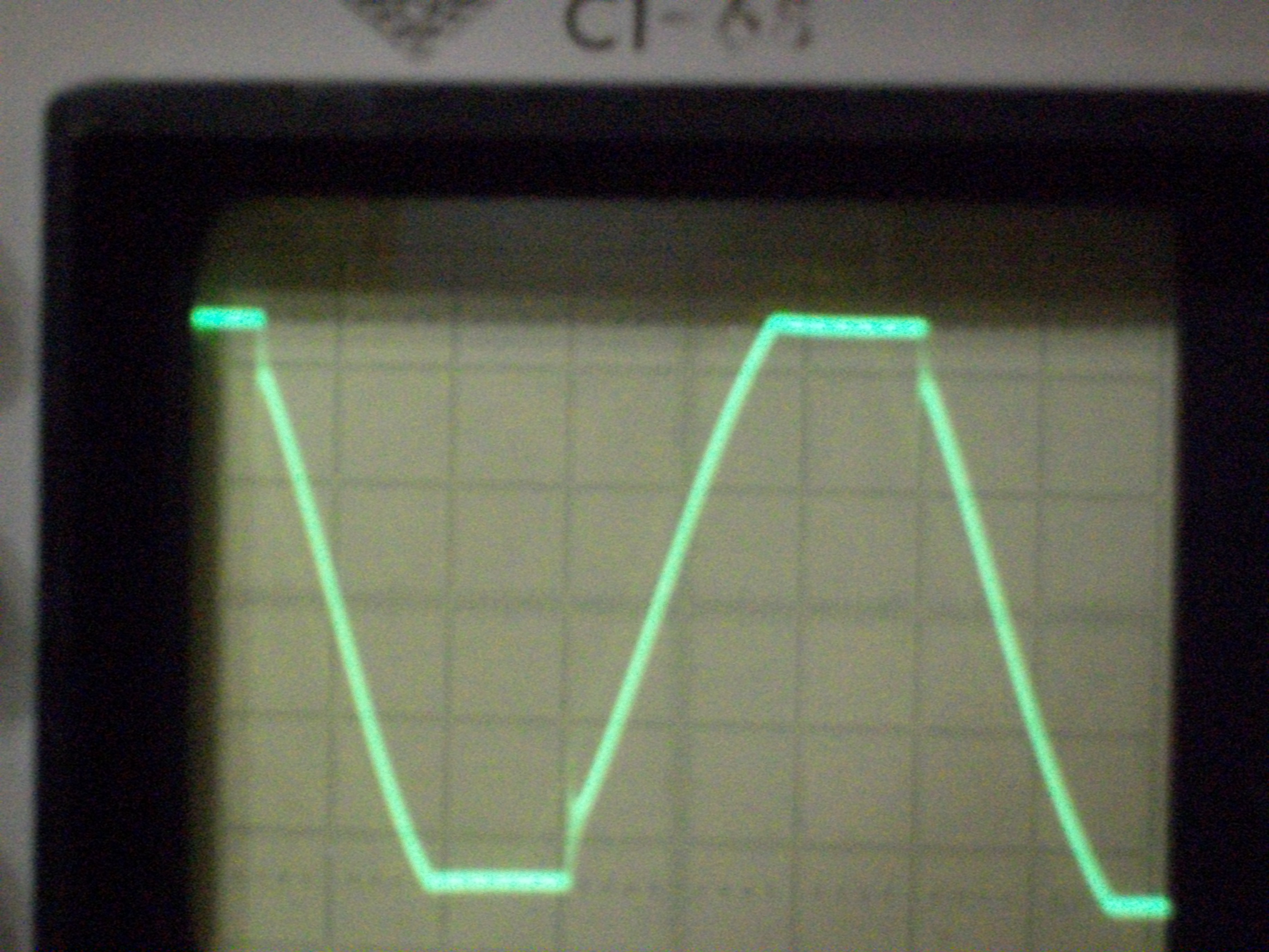

    Доброго времени.собрал yes3.2u3. печатка Лепехина.
    Выставил ток покоя 140. Выставил ноль на 7ноге Da2 .при подключении нагрузки появляется смешение на 7ноге DA2 . 4волта. Причем если нагрузка 10ом то смешение 1.5вольт .а если 3ом то 4.4 вольт. Руки из нужного места ошибок быть не должно . Транзисторы использовал 2sk1530 2sj201. Куда рыть? Похоже на генерацию (
    В сторону 2sk1530/2sj201. Впаяйте IRFP 9240/240 и будет счастье.

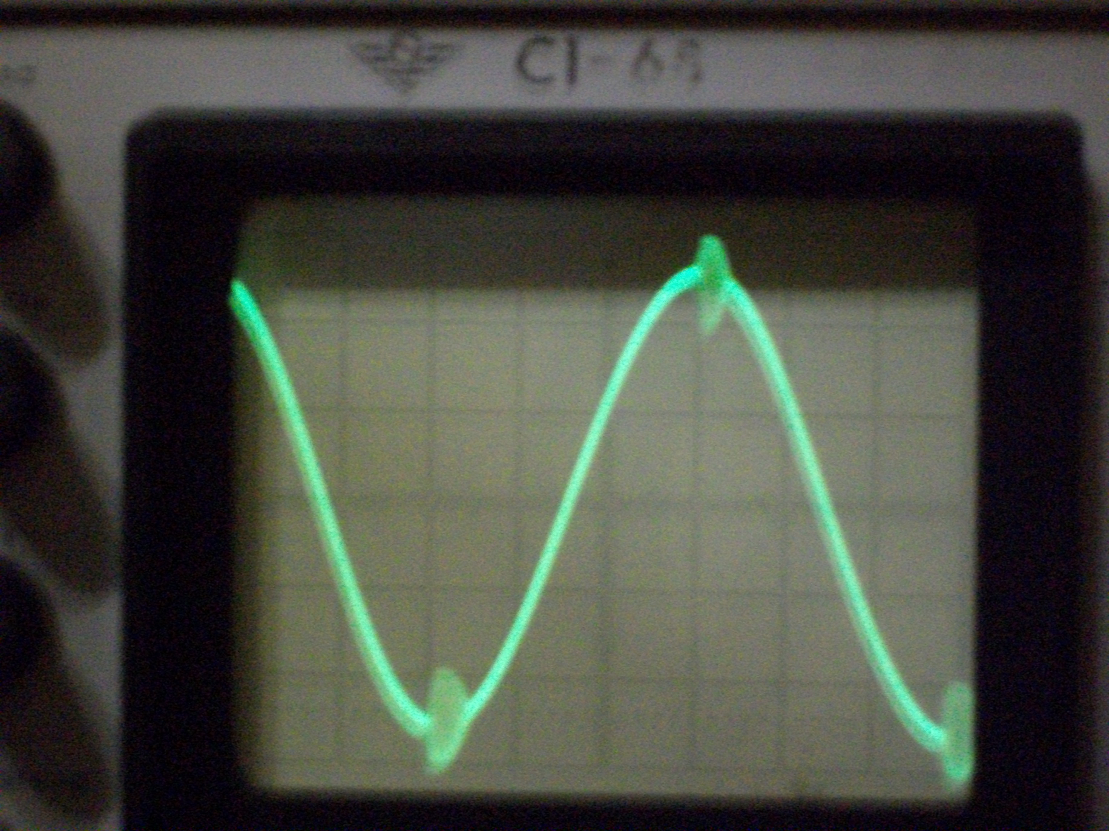

    Я тоже в чипе брал с год назад. Думаю у нас из одной партии. У меня на IRFP 9240/240 в ограничение входил с искожениями. Поставил Чиповские 2sk1058 2sj162 в ограничение входит ровно. И еще с 2sk1058 2sj162 помягче играет. По моему совету их Валентин поставил. Ток покоя просто выставляется. Есть небольшая разница по плечам. Но это коректируется одним подстроичнеком.
    Первый рисунок с
    IRFP
    Второй с
    2sk

    На первом еще до входа в ограничение возбуд.

    Это или транзисторы фейк, или коррекция.
    У меня такого ни разу не было с этими полевиками.
    Ни чего не трогал,поменял только транзисторы.
    IRF240 из Кита, или сам покупал?

    Очень странно, у меня ограничение, как на второй картинке....
    Наверно везде бывает брак. Просто мне не повезло.В предыдущих IRF было все ок. Но это не важно. Мне по звуку больше понравились 2sk1058 2sj162.
