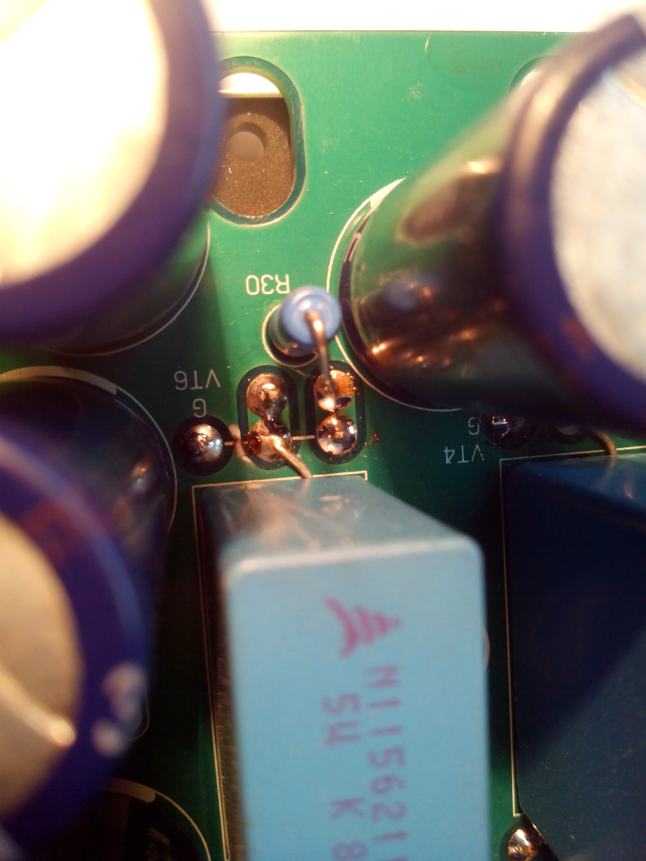

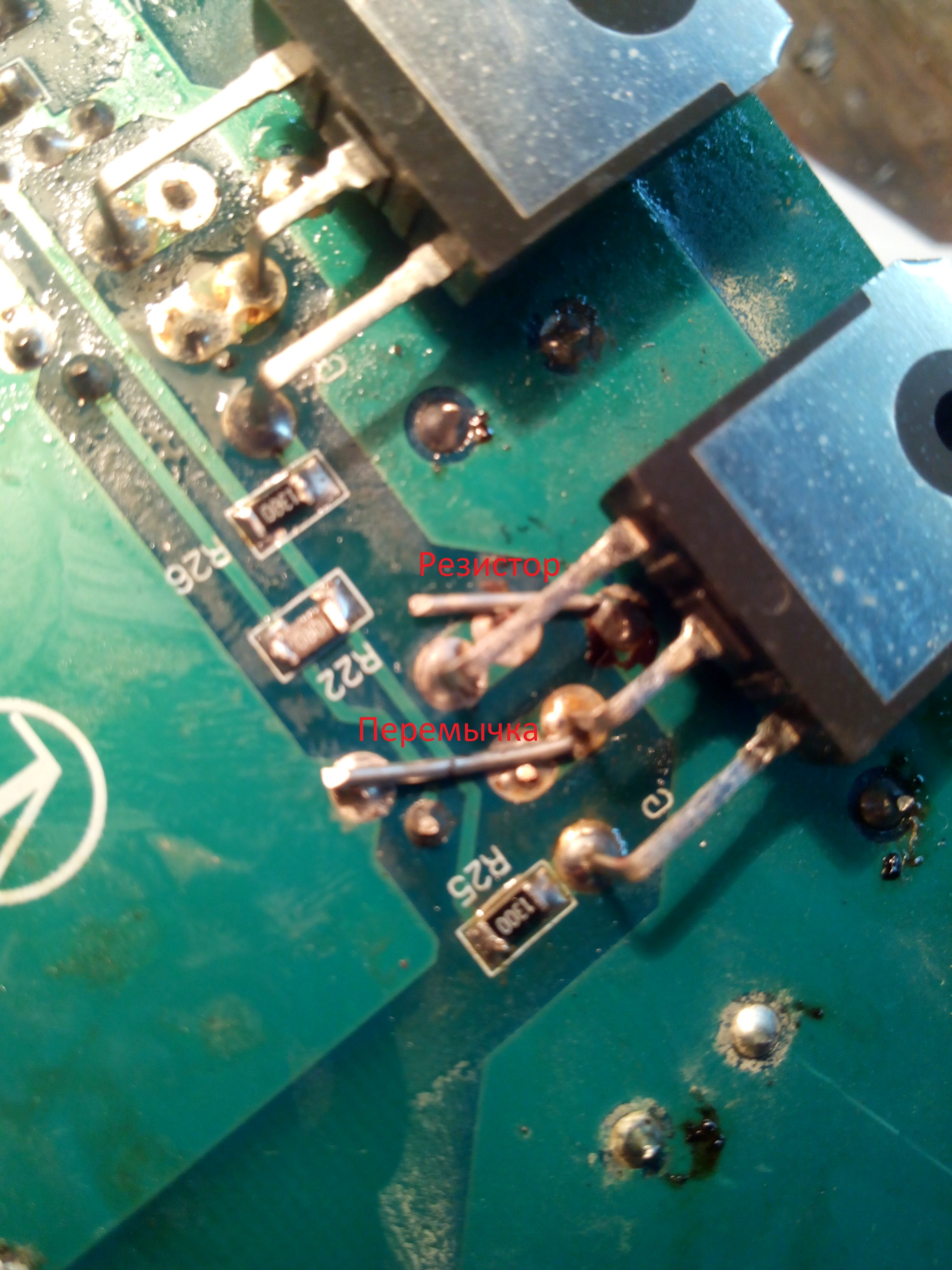

    Перехожу в стадию запуска и наладки.
    1. RR1 на 20к выставляю ток покоя LT1210 - где мерить падение напряжения? На каком резисторе его мерить? Какой он должен быть?
    2. Ток покоя ВК я высталяю на 150мА на резисторе R27,R28, так? 150мА я должен получить в плече или на каждом транзисторе в этом плече?
    3. На одной схеме R22 10Ом, на другой 68Ом, ВК у меня на J162/k1058, какой этот резистор должен быть? У меня стоит 10Ом.
    Спасибо.
    ---------- Сообщение добавлено 20:46 ---------- Предыдущее сообщение было 20:30 ----------
    И еще.
    Для j162/k1058 R27-R30 должны быть 0,1Ом? А то у меня 0,3Ом.
    Да, и по нагрузочному сопротивлению с перемычкой посмотрите пожалуйста. Проволочкой показал как они подключены.

    Метры! Ну подскажите по пуску наладке Yesa-3!!!
    Для j162/k1058 R27-R30 должны быть 0,1Ом или 0.33Ом?
    Как выставить ток покоя LT?
    150мА это ток покоя одного транзистора или пары или всего канала?
    На что обратить внимание при первом пуске?
    Напряжения померил, до пайки ОУ и ВК, везде все хорошо. На одном только канале 15В четко держится, а в другом 14,7В это критично?

    А вот с этим как быт? Для j162/k1058 R27-R30 должны быть 0,1Ом или 0.33Ом? Какие номиналы должны быть? Кит у меня сборный, поэтому не исключено что что-то может быть для irfp, а у меня латералы.

    Так у меня ПП не от Mazilla, а Yes-3.2U от Лепехина. А инструкцию его читал.
    Я теперь еще больше опасаюсь запуска
    ---------- Сообщение добавлено 18:18 ---------- Предыдущее сообщение было 18:01 ----------
    В теме нашел ответ по току покоя ВК - это 150мА на пару, на канал соответственно 300-320мА. - ок.

    Для первого пуска ставь любые.
    И включи через лампу, тогда ничего не сгорит...

    Хорошо, про лампу помню, 0.33Ом уже впаяны. В чем будут отличия от 0,1Ом?
    Спасибо что подсказываете.

    RR1 В среднее положение.

    Читаю тему и обратил внимание на пост от Андрея Константиновича, где он выкладывает фото своей платы на латералах, таких же какие и у меня и резистор там впаян ни как у меня. Что - то я затупил совсем. Теперь весь в сомнениях а правильно я их запаял?!
    ---------- Сообщение добавлено 14:20 ---------- Предыдущее сообщение было 14:19 ----------
    У лт надо смотреть чтобы без сигнала выход не очень далеко от нуля был, остальное он там сам разберётся как надо
    Хорошо, спасибо.
    ---------- Сообщение добавлено 14:45 ---------- Предыдущее сообщение было 14:20 ----------
    Смотрю дальше и вижу что Геннадий выкладывает фото собранной платы на ALF08P16V и резисторы R27-R30 впаяны по центру и у Андрея Константиновича впаяны по центру а расположение должно быть разное судя по даташитам.
    Я в ступоре.
