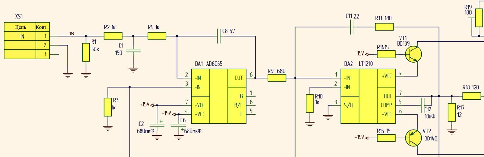

    Входное сопротивление усилителя 10к?
  10. #3849
    Частый гость Аватар для Москаленко Е
    24.08.2006
    Красноярск
    170
    По умолчанию Re: YES - 3
    По идее входное сопротивление усилителя на нормальных ОУ задается входным резистором.
    Здесь у 3.2L это R1 =56кОм
  11. #3850
    Частый гость Аватар для mmastech
    11.04.2017
    г. Краснодар
    214
    В универсальной схеме r1=1k, а вот резистор на землю 10к
  12. #3851
    24.08.2006
    Красноярск
    170
    Дайте ссылку пожалуйста.
    Если в землю 10 К, то и входное 10 к
  14. #3853
    16.05.2011
    Россия
    1,070
    Вопрос Re: YES - 3
    У меня на выходе ЦАП-а 0,8В, подскажите какие номиналы резисторов поставить на входе УНЧ чтоб согласовать его с ЦАП-ом? А то по ощущениям УНЧ выдает ватт 15. Вход усилителя как на картинке (схема от Дениса "Mazila")

    3,076
    R11и R12 увеличивай, хотя бы до 34к. R9 тоже на 1к поправь
    Вот тут уже интересно.
    Как же сообщение Генадия из поста
    #3823
    Чувствительность усилителя задается делителем ОС - Кус = R11/R3+1 = 24k/1k+1 = 25 (28dB). Все -ы имеют такую же чувствительность - около 0.8 В .
    При изменениях получается 34к/1к+1=35 (30.9 Дб)
    Значит утверждение некоторых участников, собравших усилитель, о недостаточной чувствительности YES 3,2L имеют место?
    Пока не собирал усилитель. Только готовлюсь, комплектуюсь. Иначе бы проверил приборами.
    Полезная информация.
    Я правильно понял, изменение усиления в небольших пределах не влияет отрицательно на качество звука?
    На возбуды?

    76
    11,978
    Вполне хватает. 28дб.
    У меня есть другой 20дб, даже этого достаточно...
    Это у Вас пред мало выдаёт...
    Андрей Константинович
    Речь не обо мне .
    О других участниках форума. На нескольких крайних страницах этой ветки утверждается, что YES 3,2L сложно раскачать.
    Что выхода ЦАПа в 0.8 В недостаточно. Что слышится это как Ватт 15 на слух.
    Я пока не собрал, интересуюсь заранее, чтобы не наступить на эти грабли.
    Нет никаких граблей, они только у некоторых в голове. Выход стандартный у цапов 3 Вольта амплитудного, умножьте на усиление усилка 25 к примеру. За глаза получается.

    Я задавал ранее в этой ветке вопрос по изменению коэффициента усиления YES3.2L.
    Вопрос не праздный. Хочу попробовать многоканалку с разной чуйкой динамиков.
    Есть опасения возбудов, неустойчивой работы. Экспериментировать тыком как- то рискованно. Конечно плюс минус пара дециБелл роли не сыграют. А вот если надо 4dB? Вверх или вниз лучше изменять усиление?
    Интересуюсь мнением участников форума по поводу этого момента.
    ---------- Сообщение добавлено 17:03 ---------- Предыдущее сообщение было 15:51 ----------
    Мне бы наоборот - понизить КУ этого усилителя, а нельзя. Некуда девать амплитуду, приходится на входе аттенюировать. Верхний резистор 800-1800 Ом, нижний 174- 200.
    Получается у вас делитель на - 20-14 дБ.
    У меня рабочий диапазон где- то -24 - 40 Дб при стандартном входном 0.775 В.
    Ну иногда, да до минус 14.
    Интересно, почему нельзя уменьшать КУ? Есть где -то подтверждение?
    ---------- Сообщение добавлено 17:18 ---------- Предыдущее сообщение было 17:03 ----------
    Прокомментируйте пожалуйста про R9. Дальше классического расчета КУ для оперов С - Кус = R11/R3+1 мне не понятно
    Увеличить чувствительность усилителя легко -уменьшаем резистор 1кОм в первом делителе ОООС ( с 3н. ОУ на землю ) .
    А вот уменьшать усиление изменением делителя ОООС не следует из-за :
    Делитель напряжения на входе усилителя поможет в этом .
