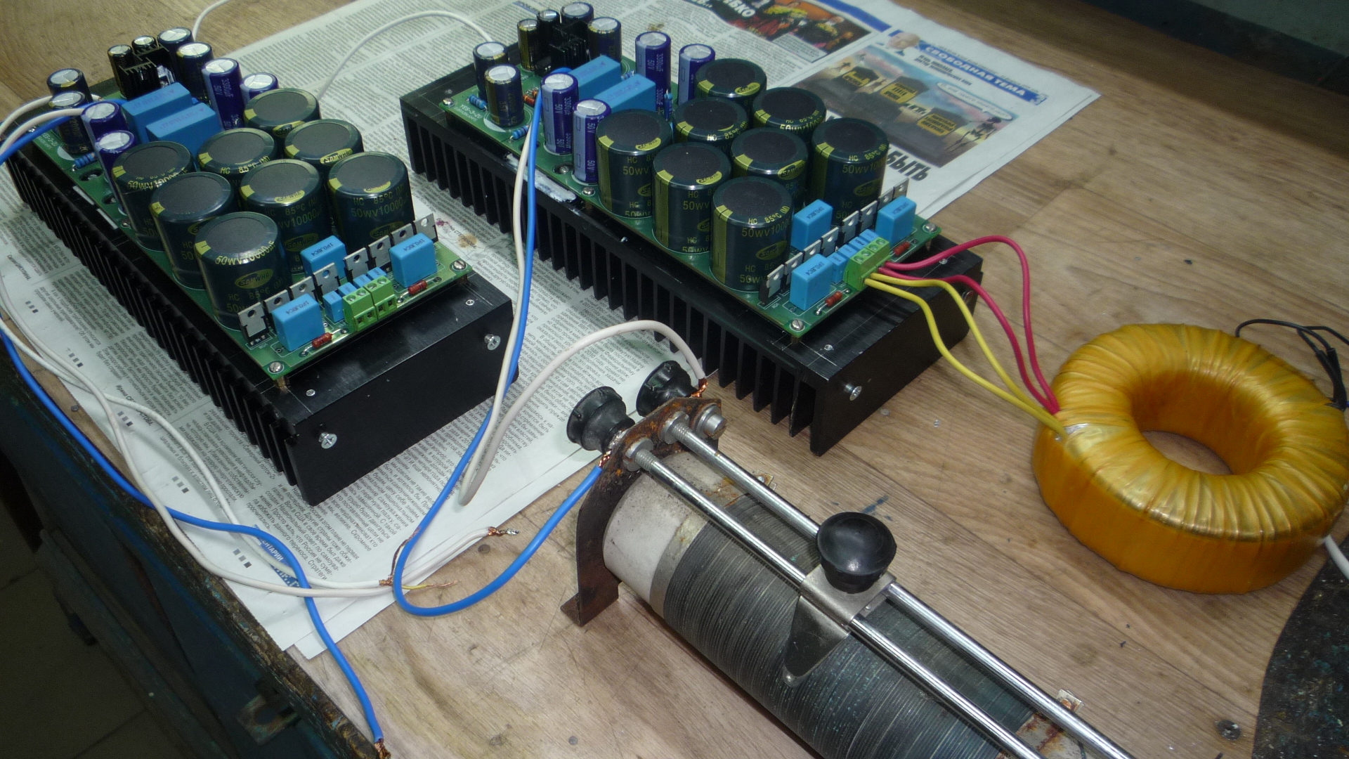

    По умолчанию Re: YES - 3
    Вот потихоньку идет процесс... Нажмите на изображение для увеличения.
  10. #3809
    13.03.2013
    Орел
    602
    ADA4627-1 наше всё!
    Коррекция 20+33 пФ (было лень выпаивать 20, напаял сверху 33) .
    Звук встал на место!
