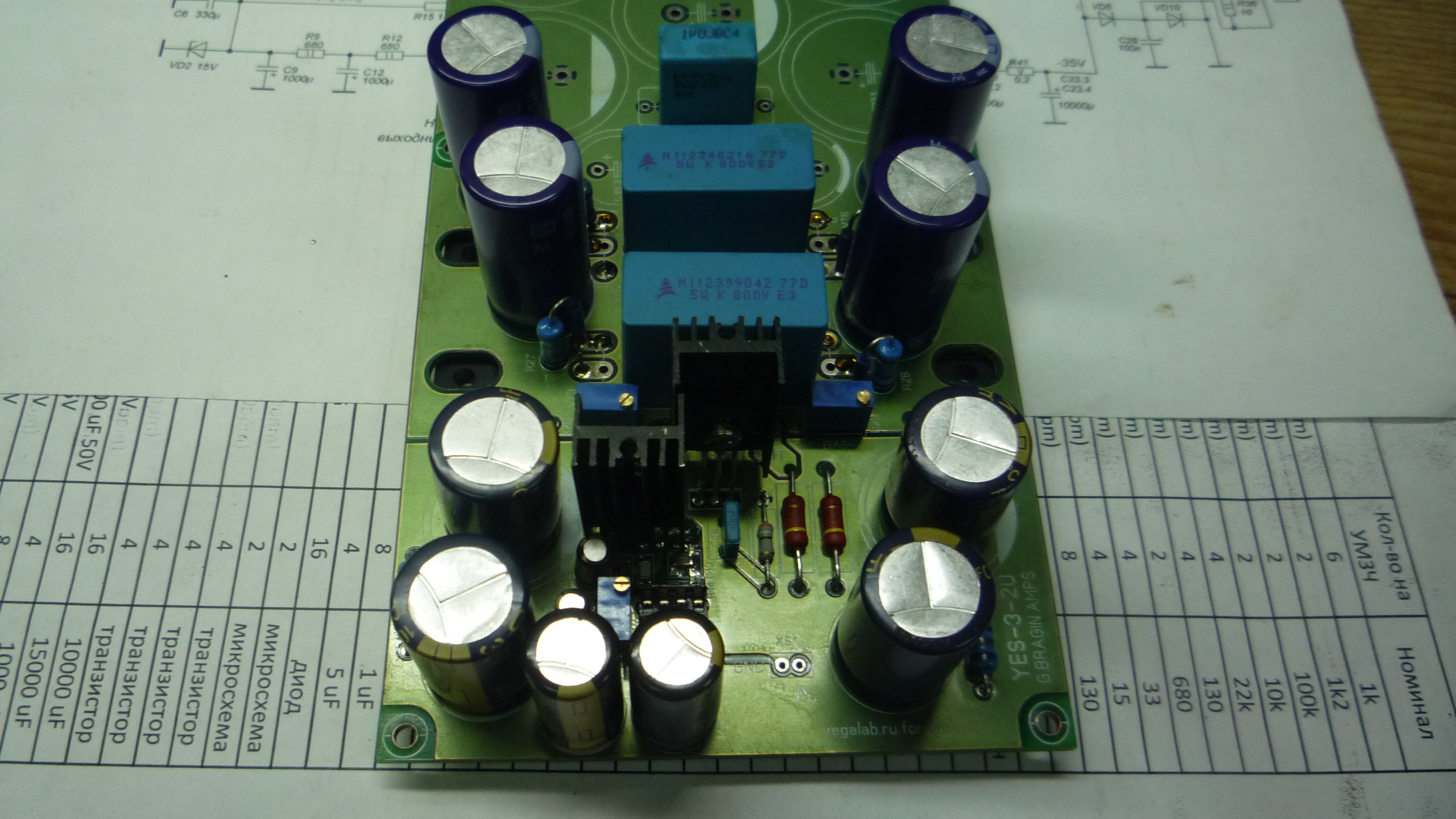

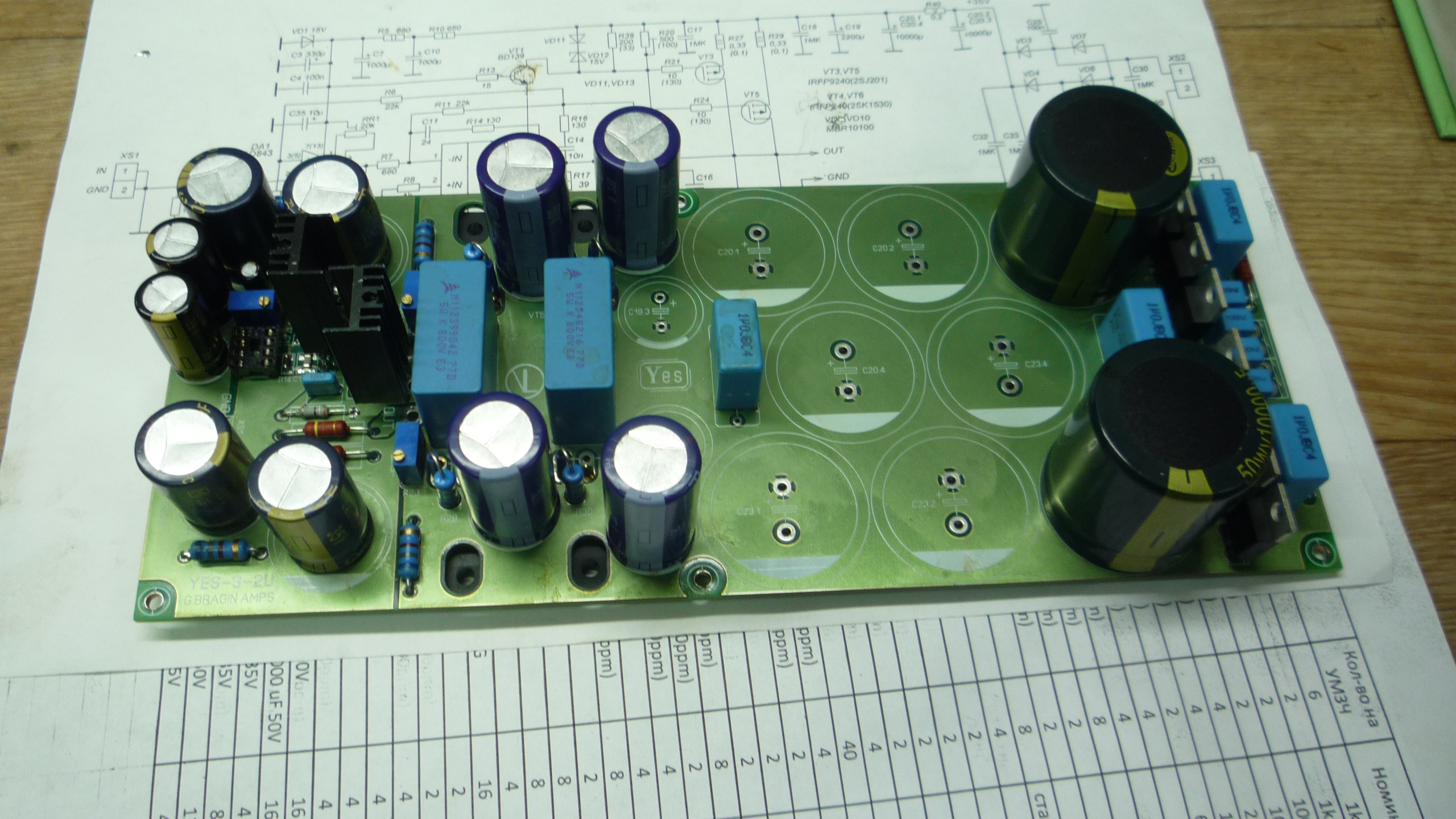

    По умолчанию Re: YES - 3
    Тоже потихоньку собираю.....есть несколько (это только мое личное видение ) замечаний по поводу ПП....слов нет --замечательная....когда процесс пошел тенденция такая была--- быстрей ...быстрей...а вот торопиться как раз и не нужно было.....понимаю что поздно--- но как говорят --лучше поздно чем никогда...при пайке столкнулся вот с этим---vt1 vt2...c10 c15c15...перемычки....наверное многие столкнулись с радиаторами на vt1..vt2..а перемычки под с15 ....с10 вверх ...Нажмите на изображение для увеличения.
    Перемычки снизу, моножила 0,8мм.
    Андрей Константинович

    Частый гость Аватар для Вячеслав55
    25.02.2013
    110
    Андрей Константинович...перемычки у меня 1.5 мм...так в кондеры с15 упираются....а если с15 сдвинуть друг другу? не критично конечно---мне нужно было сначала запаять перемычки заподлицо...а я сначала с15...
    И я сначала кондёры впаял, а потом перемычки, снизу платы.
    Пускай упираются...

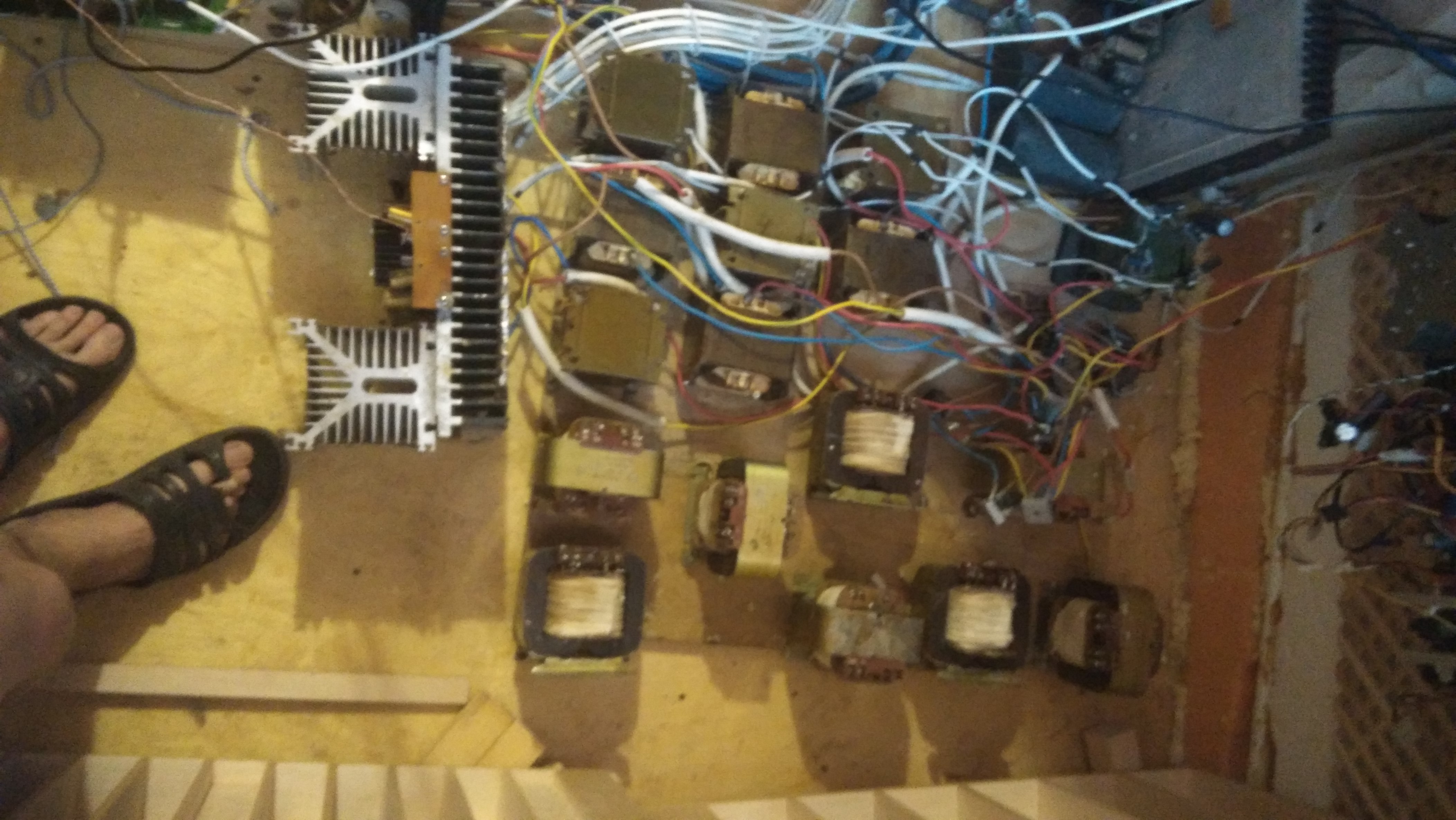

    Затеял твик БП. Запасся трансами ОСМ-400 (16 одинаковых, с одной вторичкой). Прикидываю компоновку трансов и дросселей. СтОит ли их ещё подальше друг от друга растащить?
    ПВС после дросселей - стяну хомутами - четвёрками (плюс, минус и две земли) к каждому моноблоку.
