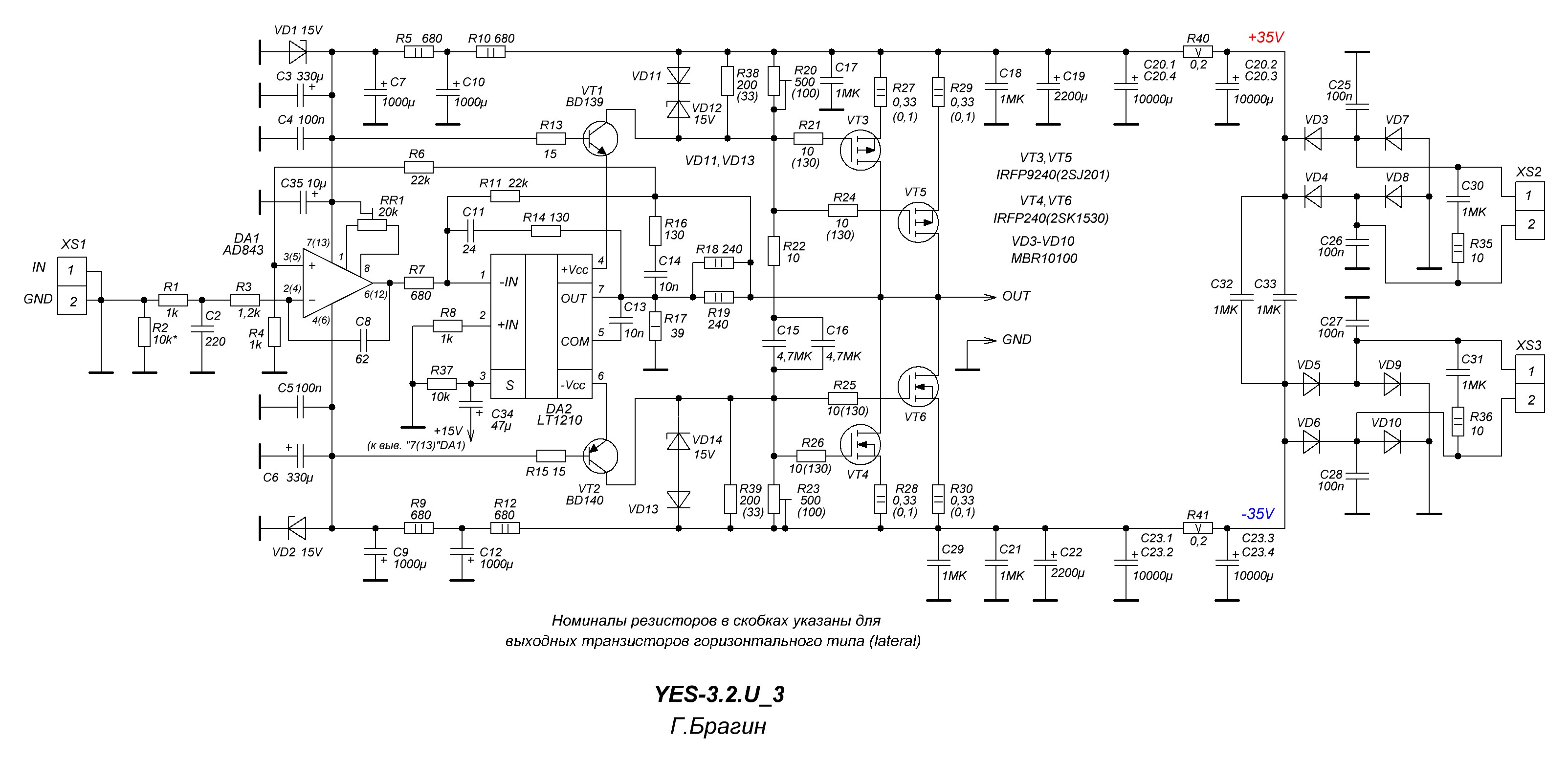

    Финиш с LT1210 и это у нас называется - YES - 3.2 .
    Схема и ПП от Владимира - LepekhinV :
ID:	234138 Нажмите на изображение для увеличения.
ID:	234139 Нажмите на изображение для увеличения.
    Важно : номинал резистора R22 необходимо изменить на 10 Ом.

    А вот этот вариант ПП Владимир - LepekhinV сделал универсальным , т.е. можно
    ставить в ВК вертикальные и горизонтальные (латералы) по структуре ПТ :
    https://forum.vegalab.ru/attachment.php?attachmentid=236867&d=1431537714
    https://forum.vegalab.ru/attachment....0&d=1482945834

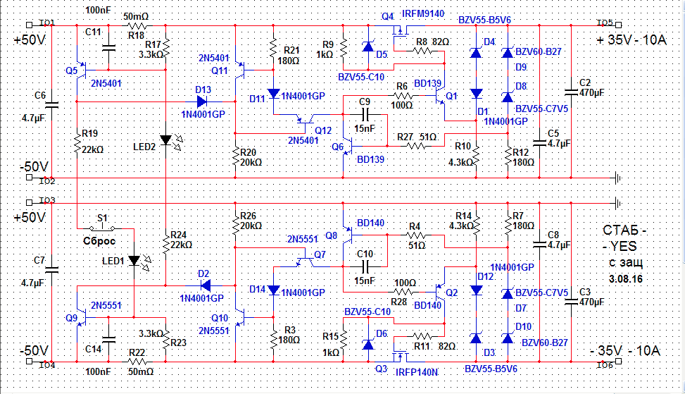

Название:	Стаб-YES с защ.png
ID:	297960 КТО МОЖЕТ ПОМОЧЬ С ПЛАТОЙ БЛОКА ПИТАНИЯ ИЛИ С ЛАЙКОЙ ?

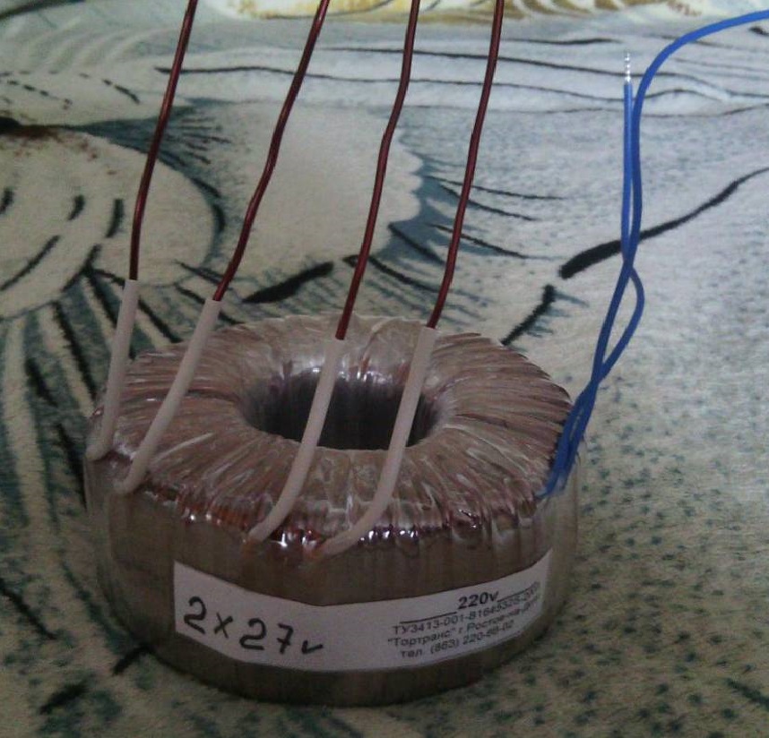

    Вопрос по питанию. Схема и плата универсальная от LepekhinV с крайней партии, выходники 2sk1058/2sj162. Читал в теме мнения про торы и их альтернативу трансформаторы ТАН на сердечнике ПЛ от "Аудиоинструмента".
    Что будет лучше:
    1. ТАН 500 от Аудиоинструмента на 400Вт(135x100x115) 2 * 25 В нагр. * 4 А, в два провода, четыре вывода изоляция 2 * 25 В нагр. * 4 А, в два провода, четыре вывода
    2. Штиль ОСМ индукция 1.4 Тл плотность тока 2.5 А/см2 мощность - 400 ВА диаметр до 135 мм высота до 80 мм 220 В изоляция станочная два слоя 2 * 25 В нагр. * 4 А, в два провода, четыре вывода изоляция 2 * 25 В нагр. * 4 А, в два провода, четыре вывода
    3. Трансформаторы для высококачественных УМЗЧ от ООО "РОДНИК-4" с такими же параметрами см. выше.
    4. ОСМ, ТОН, ПЛ от ООО «Тортранс»
    На каком остановиться?

    изоляция
    Отправил такой запрос в Тульский завод - ответили что такой намотать не могут.
    Кто мотает такие трансформаторы?

    В основном все отказываются из-за двух проводов и габаритов, а Тортранс ответил что может такой намотать, в Ростове и возьму.
    Так 4 обмотки, а не две...
    Заказывал у них тор, мне понравился, качество хорошое.

    Совершенно верно, 4 обмотки или 2 обмотки в 2 провода, видимо что бы симметричные были. Так вот в два провода конторы мотать отказываются кроме Тортранса. Жду выставления счета.

    Да, но таких два надо.

    Цитата Сообщение от Hi_Men Посмотреть сообщение
    Вот скажите нафига выкладывать в шапку не проверенные п.платы??
    Вот Вы скажите нафига такое писАть.
    Ошибки в шелкографии не отменяют правильность разводки ПП и соответствия приведенной схеме .
    А ушник с LT ищите в другой теме .
