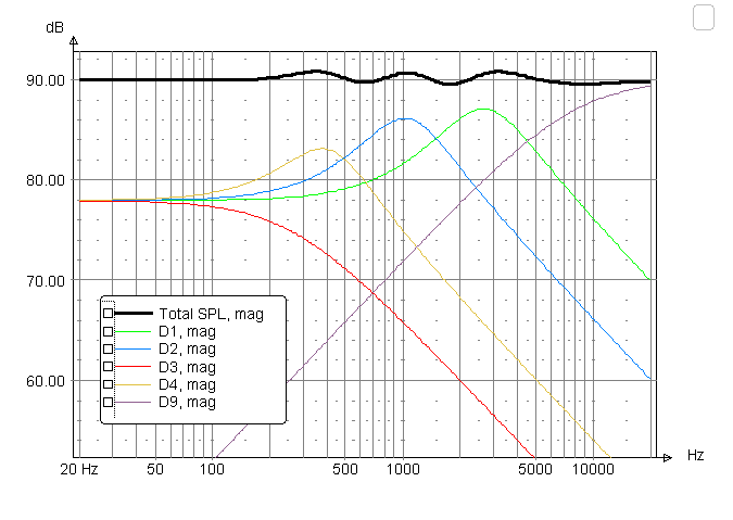

    Цитата Сообщение от ARTUR666999666 Посмотреть сообщение
    Вобщем жизнеспособна ли идея? какие проблемы и т.д., нужны советы!!!
    совет бывалаго - проект по идее не дурен - но в процессе создания - полностью перетрансформируется в совершенно иную концепцию.
    для конструктивного решения - в первую очередь - стоит озвучить модель ШП динамика.
    я, в целом, вынашиваю проект АС именно на N-числе ШП и одном ВЧ, по принципу линейного массива, но с равноспадающей коррекцией АЧХ, учитывающей влияние интерференции.
    если интересно - можно обсудить.
    вот пристрелочные расчеты
    но сразу оговорю - проект не для новичка, нужен опыт измерений, сейчас нет времени (и средств) самому создать прототип, но если будет огромное желание лепить такое - то помогу советом, т.к. самому интересно, что из такого выйдет.

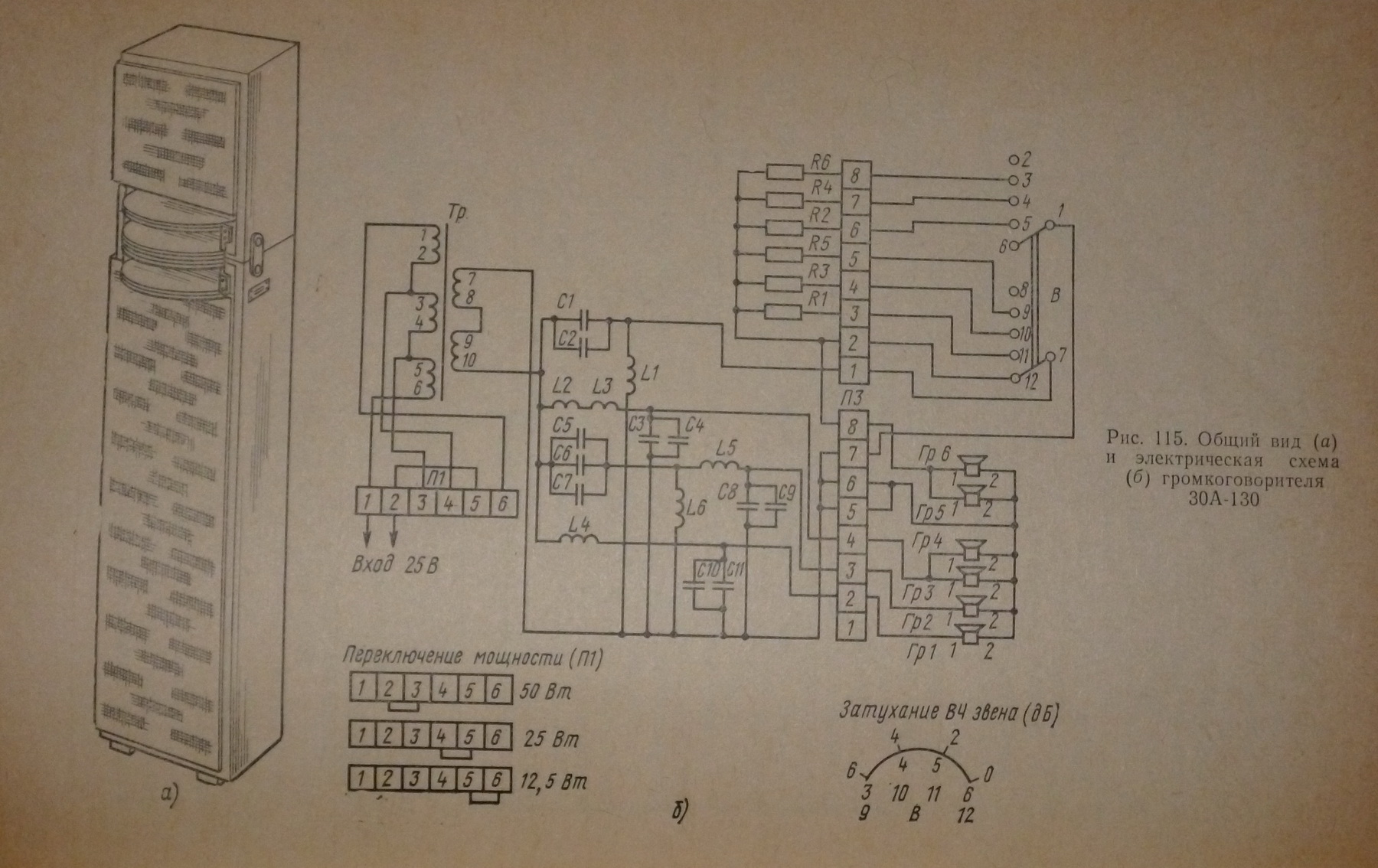

    Есть уже такие. Как пример заэкранный громкоговоритель 30А-130
    неплохо.
    "Для создания равномерной характеристики направленности в вертикальной плоскости на средних частотах в громкоговорителе автоматически изменяется шаг расположения диффузорных головок в зависимости от частоты. для этого четыре головки 4А-32 включены через разделительный фильтр так, что до частоты 350 Гц работают три головки 4А-32, образуя колонку с шагом 88см, а в диапазоне 350-2000 Гц работают три головки 4А-32, образуя колонку с шагом 44 см. После частоты 2000 Гц работают высокочастотные головки 1А-22"
    да я не сомневался что такое решение есть.
    больший вопрос в подборе динамиков под подобную систему.
    если вместо полнодиапазонного ШП использовать СЧ динамик. У СЧ-динамика на середине меньше всего искажений и отличные импульсные характеристики. а набор группового излучателя нужен был бы для увеличения отдачи по басу от группы СЧ динамиков, по принципу коррекции Линквица. Преимущество такой системы в полной идентичности импульсных характеристик между динамиками воспроизводящих бас и тех кто воспроизводит середину (а точнее и середину и бас). то есть этакая система 2.5 полосы в массиве.
    эх. мечты. мечты.
