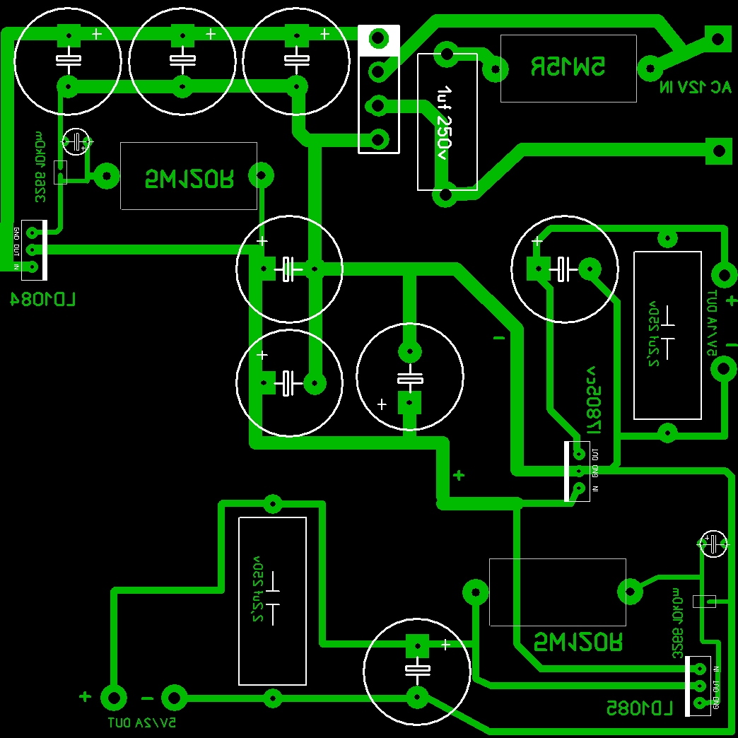

    ЗЫ и ничего страшного (за исключением фильтра от постоянки ) ничего в распайке не вижу.
    Может немного по красивее нужно сделать, дак это не проблема..
    Два стаба по другому по краях не поставишь. По краях потому, что хочу их прикручивать на корпус. Можно конечно дырки насверлить, но тоже не вариант.
    Единственное, что смущает, это эти резисторы 3266W

  4. #63
    Завсегдатай Аватар для Vovk
    24.12.2004
    Зеленьій клин
    2,857
    По умолчанию Re: Внешний линейный блок питания для ЦАП-а
    Цитата Сообщение от berkovsky Посмотреть сообщение
    Как считаете, покатят такие переменные резисторы (для подстройки выходной напруги у стабилизаторов) ?
    а посмотрел дома - без надписи Bourns
    Резисторы, как резисторы. Что вас в них смущает?
    Для низких выходных напряжений, номинал должен был получиться 1..2 кОм, а не 10 кОм.
    ---------- Сообщение добавлено 15.51 ---------- Предыдущее сообщение было 15.47 ----------
    Резисторы вас смущают, а плату закрепить на интегральных стабилизаторах (а не на опорах) - не смущает? Нельзя так. Плата должна крепиться на корпус через свой же текстолит, никакие радиоэлементы (и места пайки) не должны нести нагрузки.
    Да, над платой нужно хорошенько поработать, эта совсем не годится. Она на уровне первого класса .

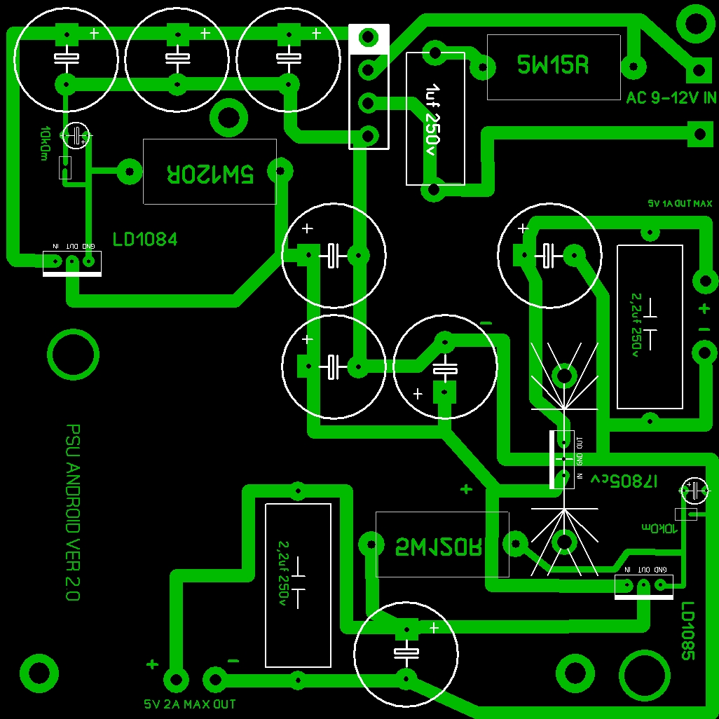

    И на опорах так-же! Аж на 4-ёх
    ЗЫ... Не годится чем?
    Некоторые делают на соплях навесным монтажём и продают по 500 долларов...
    Тут особо не разгонишся... над нижним левым углом будет сверху к корпусу (miniIXT) прикручен SSD, електролиты уже не поставишь.
    Больше размером чем 110*110 тоже не сделать, ибо корпус маловат.
    - это да. Но тут форум не об искуссте торговать
    ---------- Сообщение добавлено 20.13 ----------
    Предыдущее сообщение было 20.11 ----------
    Общий провод. Если одну сторону платы использовать как общий провод, то все ошибки нивелируются, и будет почти норм.
    В вегалабовском файлообменнике есть литература по правильной разводке печатных плат, так что, нигде далеко искать не нужно.
    Можно начать с начала, со входа:
    1. Резистор 5 Вт 15 Ом нужно заменить на 0,25..0,5 Вт 15 Ом (если выпрямляемая частота - 50 Гц, а не 50 кГц).
    2. То же с конденсатором, последовательным этому резистору - такой большой пленочник там ни к чему. Можно поставить малогабаритную 50-вольтовую пленку, можно керамику СМД X7R, набрать из нескольких параллельно.
    3. То же самое касается остальных пленочных конденсаторов, обозначенных как 2 мкФ 250 В - они непонятно почему, очень огромные.
    4. Соответственно, левая верхняя часть (блок электролитов) едет вправо.
    5. Между электролитами фильтра выпрямителя просятся СМД резисторы 0,1 Ом, можно и не СМД, главное, не менее 0,25..0,5 Вт.
    6. Куча места занята впустую, в т.ч. резисторами 150 Ом 5 Вт, там нужны 0,25 Вт, или СМД 0805.
    7. Дорожки - должны быть шире.
    8. Плата разведена так, как вроде главная задача - нужно было занять элементами все свободное место на плате, соотв. имеем кучу неоправданно длинных дорожек.
    8. Будут ли предусмотрены радиаторы (и их места крепления) для интегральных стабилизаторов?
    9. Если выходы 5 В 1 А и 5 В 2 А предназначены для одного и того же устройства, то общие провода (минуса) должны размещаться вместе. При использовании общего полигона, это почти так и получится. Без общего полигона - выходные клеммы (или только минусы) нужно сдвинуть вместе.
    10. И т.д., можно продолжать.
    Последний раз редактировалось Vovk; 01.04.2015 в 21:09.
    Насчёт первого согласен!
    Кондёр пусть будет! Он просто у меня такой есть, и валяется без дела.
    Предполагаю устройства будут разные. Например основная плата и SSD
    По поводу 150 Ом резисторов. А не будут ли при нагреве слабые резисторы греться и напряжение плыть? Хотя это больше касается тех маленьких 10кОм ных резисторов.
    Стабилизаторы на корпус, но один радиатор всё-таки добавил!

    berkovsky, начинайте уже, потихоньку, применять законы Ома (U=I*R), Джоуля-Ленца (P=I*I*R=U*U/R) и т.п. (физика, раздел "Электричество"). На первых порах, достаточно этих двух.
    Иначе, нам трудно будет говорить.

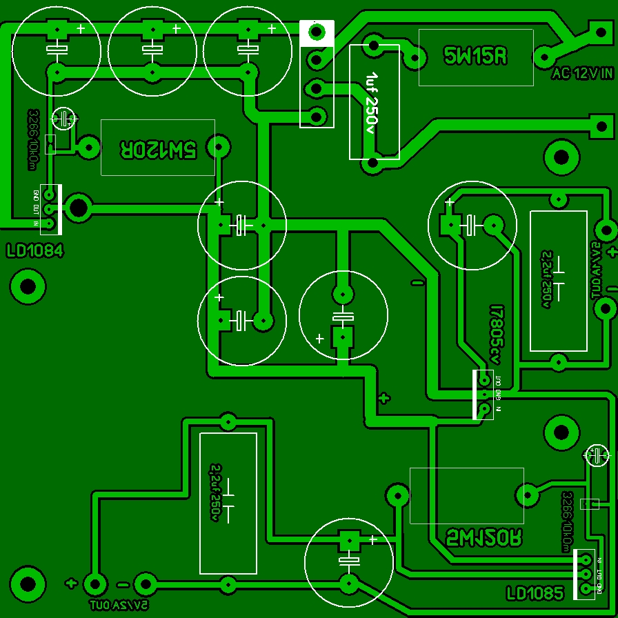

    зы. Уменьшил платку до 100*73
    Заменил резисторы.
    Конденсаторы трогать не буду!
    Плюс, добавил резисторы 2512 CMD 0.1 Ом между кондерами!

    Так лучше. Только, что-то случилось со снаббером на входе.
  11. #70
    Аватар для berkovsky
    14.11.2013
    448
    Сорри, уже заметил, что немного в рисунке на входе "натупил".
    Для снаббера тоже CMD резистор!
    UPD 15.04.2015
    Всё сделал, запустил. Два стаба на общий копус, через прокладки (на корпусе мирух не земля а выход) и один стаб на радиаторе.
    Всё бы хорошо, но как-то я не сильно рассчитал про нагрузку современных ССД. Оказывается они при записи потребляют вплоть до 1,3 А
    Пока юзаю с винтом 2,5" , микруха L7085 с радиатором греется зараза, что рядом стоящие кондёры тоже тепленькие. Вроде бы как не критично, но всё же.
    После LD1084V - 9,5 Вольт, можно конечно поставить ниже, так как эта микросхема практически не греется. (Хотя с 16-ти Вольт после диодного моста тоже не мало)

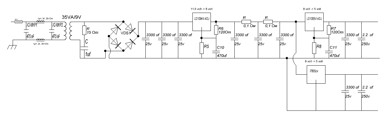

    Вот такая схемка
    Плюс поставил кулерок на 8 вольт и ниче уже не греется!
    Не экранированный кулер дает помехи, их можно увидеть в виде повышенных гармоник в RMAA тесте (искажений и ухудшения шумовых характеристик).

    А если его через резистор пустить?
    ЗЫ. он идет после первого стаба, после которого есть "банки" и еще выводные стабы с плёнкой.
    ЗЫЫ. допустим, что этот блок пит используется для транспорта, а не для ЦАП-а.
  19. #78
    24.12.2004
    Зеленьій клин
    2,857
    Вентилятор - через резистор 10-47 Ом.
