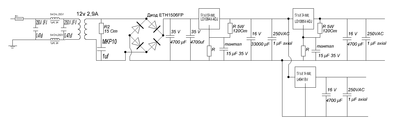

    По умолчанию Re: Внешний линейный блок питания для ЦАП-а
    Кароче вторая версия для +5В питания.
    Используя быстрые диоды, варистор убрал.
    Нагрузки по +5 вольтам
    - 2А (сама плата)
    - Допустим 1А (USB)
    ---------- Сообщение добавлено 17.00 ---------- Предыдущее сообщение было 16.55 ----------
    Щас будут ругать
    да ну ?
    еще как бывают
    Поделитесь с общественностью типами, которые есть в широкой продаже, а не в даташитах.

    Куда сюда? Для чего этот фильтр вообще применяется Вам известно? Печатка это что-то... Рано Вам делать "БП для цапины товарища", ой рано. Для себя бы разобраться хоть немного.
