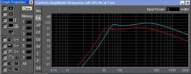

    Вот общая картинка сателлитов с сабами, предположительно заряженными ВС 15nw100:
    На 70-80 гц у сателлитов чуйка 101 Дб. У саба на 50 Гц чуйка 97 Дб. Разница в 4 децибела. Теоретически, если я подаю на сателлиты 500 Вт, а на сабы 1200 Вт, то громкость должна выровняться. Разница в давлении на 50 Гц между сабом и топом - 8 Дб.

    На 1 метре а на 10 метрах ?

    Могу ошибаться, но я думаю, что у топа затухание звука будет не таким сильным как у саба, за счет количества динамиков и направленности звука. Это в пространстве. В помещении поведение НЧ не такое стабильное, и зависит от самого помещения.
    а я думаю, в 30 м саб будет неслышно, только сателиты.
