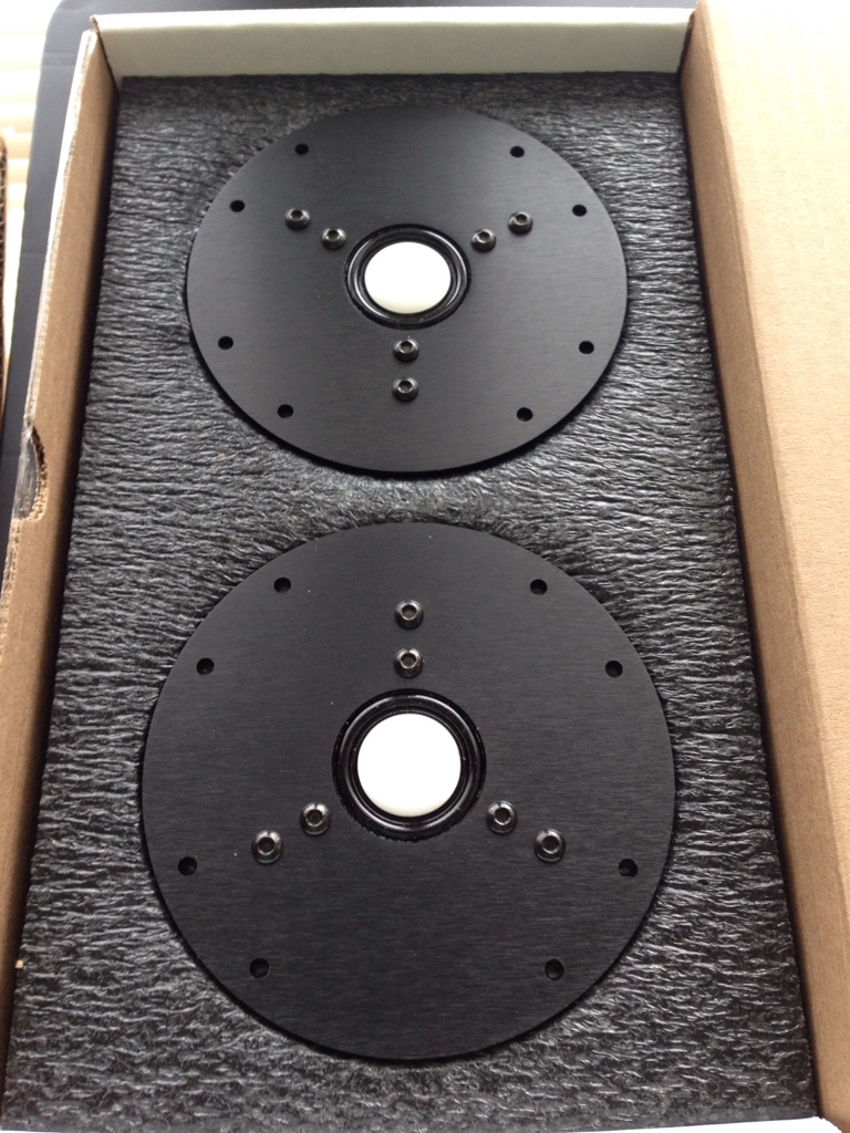

    По умолчанию Re: Мысли про TL твитеры Mg vs керамика
    Было:
    Стало:
    Пока не измерял, тока получил

    Чем красили?
