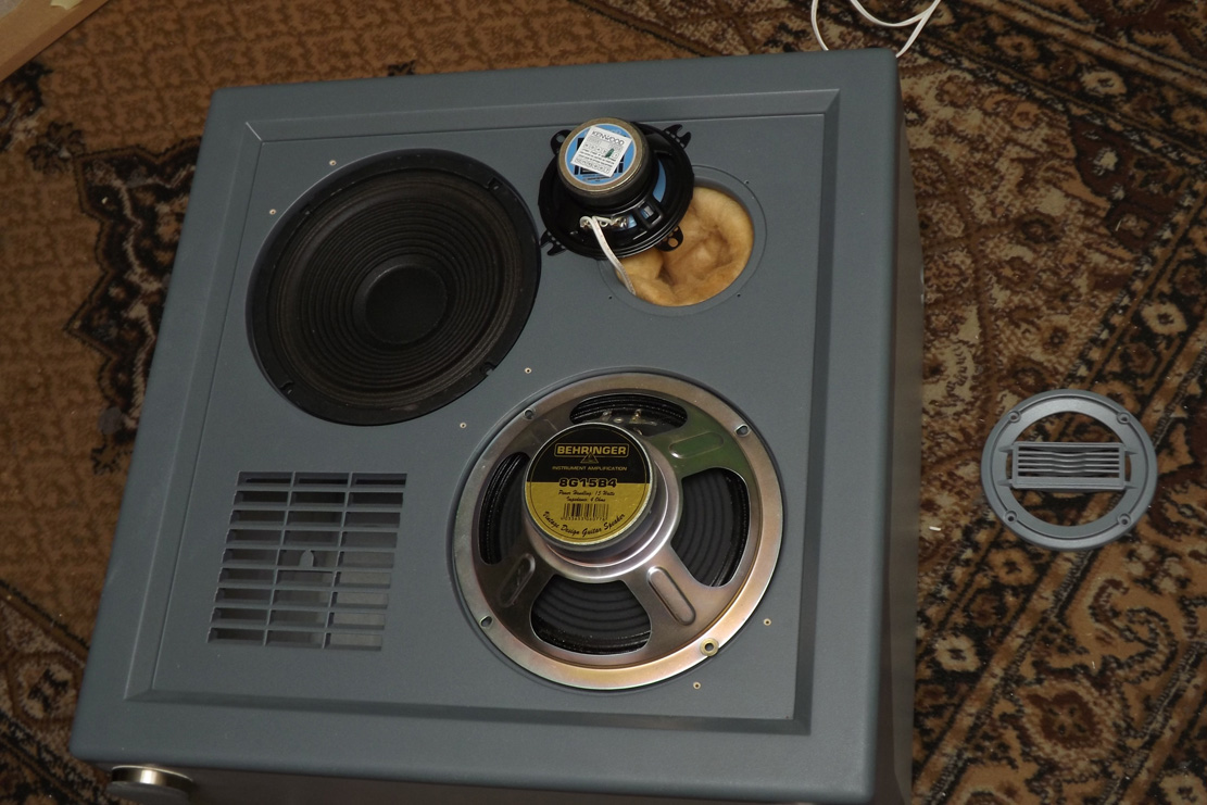

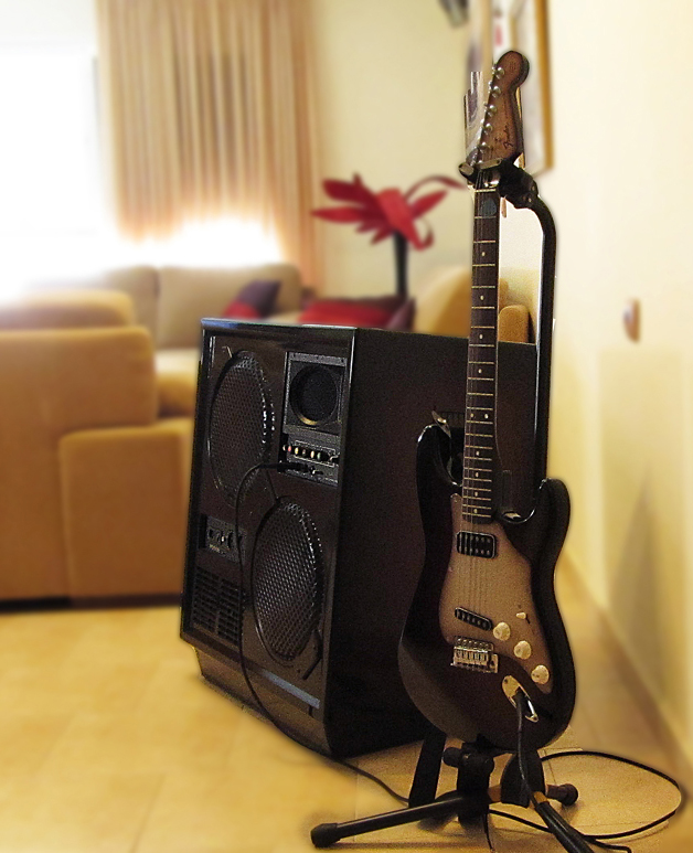

    Всеобщее заблуждение людей, серьёзно не
    занимающие этим делом.
    Для дома гитарник, так же как и для прослушивания
    музыки - должен быть максимального качества.
    Вот пара моих работ. Оба - с трёхполосными усилителями.
    Серый - для меня, 2х8"+1х4".
    Другой -дл я внука. 2х12"+2х4".
    А громкость можно накрутить любую.
    Хоть зал, хоть дом. Тем более в обеих
    РГ с тонкомпенсацией.
