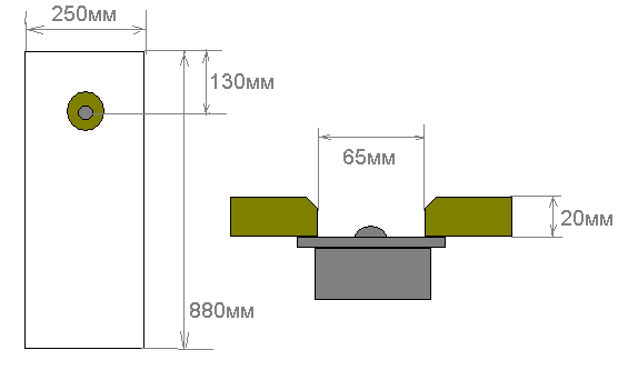

    нет конечно. когда этим занимался как-то не думал, что-то публиковать.
    думал это и так все знают кто строит акустику. жаль замеры не сохранились.
    чисто экспериментировал со всякими оформлениями.
    но что бы не быть голословным по памяти могу обрисовать систему:
    вообщем динамик Vifa 19DT00-04
    внешний фланец-"рупор" устанавливался заподлицо на бафле.
    если устанавливать сам ВЧ в данном месте заподлицо родным фланцем - там что-то от 2-х не менее если не ошибаюсь было.
    хотя в ближнем поле этот ВЧ как и в даташите ровняком от 500.
    своего рода компенсация дифракции чисто.
    я много так экспериментировал.
  12. #71
    23.11.2006
    2,479
    По умолчанию Re: Подскажите проекты 2.5 полосных АС. Искал вообще ни чего не нашел.
    С какой целью?
    С уважением, Виталик.
  13. #72
    аудиобалбес Аватар для Flaesh
    14.02.2006
    Eburg
    7,637
    я не в состоянии обсуждать такое решение

  15. #74
    Завсегдатай Аватар для alexcryke
    28.12.2012
    4,089
    Удачная акустика 2,5 полосы.
    ИГВИН, что-то не понял, это кит для повторения или просто пример хорошей 2.5?
    на фильтр бы глянуть.
    С какой целью?
    с той самой, для которой и изобретают всякие разные штуковинки экзотические.
    выровнять АЧХ, снизить искажения, изменить ДН... и пр. пр..
    в основном искал способ устранения влияния дифракции от бафла (интерференции вторичной волны).
    но в конкретно приведенном примере есть небольшой подвох, поэтому в серию я не рекомендовал бы это "изобретение".
