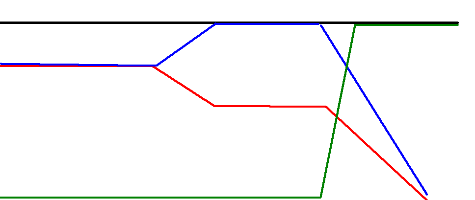

    но по поводу верчения фазы кондером - есть нюанс - при 2.5 - не обязательно делать полное подавление частот - нижний НЧ может лишь гасить ачх не в полной мере, но в достаточной для устранения влияния интерфренции.
    то есть это как бы и остается двухполоска но компенсирующая интерференцию между нижним НЧ/СЧ и вч. то есть схематически это может выглядеть и так
    Т.е. красный с первой слева точки перегиба крутит фазу и вычитает подъем синего? Я правильно понял?

    я имел ввиду фазу электрическую. если я буду лишь немного урезать ачх, скажем на -3дБ (допустим это дроссель зашунтированный резистором), то поворот электрической фазы будет незначительный, относительно фазы динамика работающего открыто.
    нет. это график АЧХ работы фильтра.
    я же писал выше - выбираются динамики имеющие подъем АЧХ. синий - это динамик работающий открыто.
    в той области где у него растет АЧХ - у второго она давится фильтром, так что результирующая АЧХ остается ровной.
    наглядно можно посмотреть как настроена АС Квадро от Визатон. два В200 работают открыто, но спад АЧХ в сторону низов компенсируют еще два В200 урезанные по верхам.
