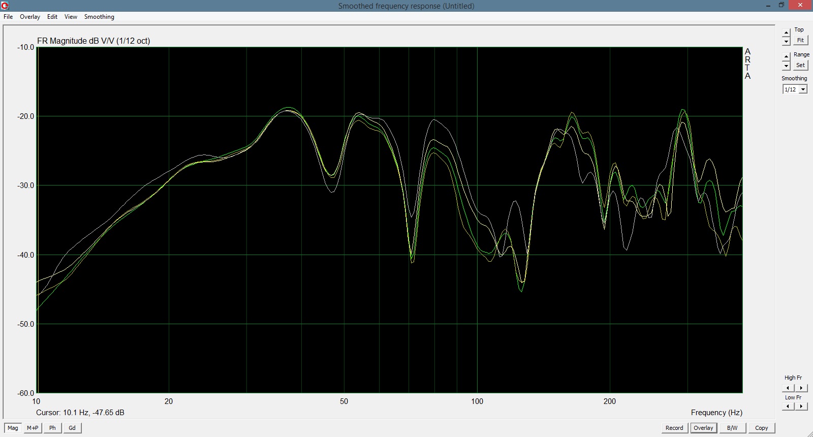

    Покрутил я сегодня саб ...крутил в двух местах ...в одном в углу ...в другом посередине короткой стены ...
    выложу графики где саб в углу крутил .. Нажмите на изображение для увеличения.
    значит оранжевая - саб смотрит вдоль длинной стены
    желтая саб повернут на 45 градусов в сторону ближайшей стены
    и серый саб повернут в угол вдоль короткой стены, перпендикулярно длинной стене..
    Микрофон находился при этих измерениях у противоположной дальней стены посередине, выдвинутая на метр от стены..
    Вывод могу дать такой...пики и провалы при повороте никуда не смещаются ( почти никуда) ....тенденция такая чем больше саб повернут в открытое пространство тем меньше давление на модах ...
    чем больше саб повернут в сторону стены тем давление на модах возрастает ..
    Здесь у меня рядом с сабом кровати находятся ..так что могут тоже влиять эти вещи...

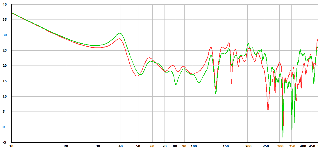

    Может дать что-то, если саб "взрослый" по габаритам. В этом случае сильно меняется расстояние от ак. центра до стены, да и направленность начинает проявляться.
    flipper
    По умолчанию Re: комнатные моды
    Цитата Сообщение от morrice Посмотреть сообщение
    да уж о ровной ачх 20-80 без коррекции в небольшой комнате можно только мечтать ...тут на расстоянии руки перепады на некоторых частотах в 20 дб могут быть...
    У меня ужасная с точки зрения резонансов квадратная комната, но упорным моделированием удалось убрать ужжжасный БУМ внизу, теперь неравномерность в "устаканенном виде" всего в районе 10 (а не 20дб) (с учетом завала АС снизу)
    В прямоугольной смог бы еще лучше, уверен 100%. Ноты не проваливаются, если на реальной музыке. "Устаканенные" - бывает. Но они не попадаются почти.
    Очень сильно на "ровность" и "сухость" на реальной музыке влияет быстрое оформление (у меня ЗЯ 5мс) и могучий усилитель (в биампе)

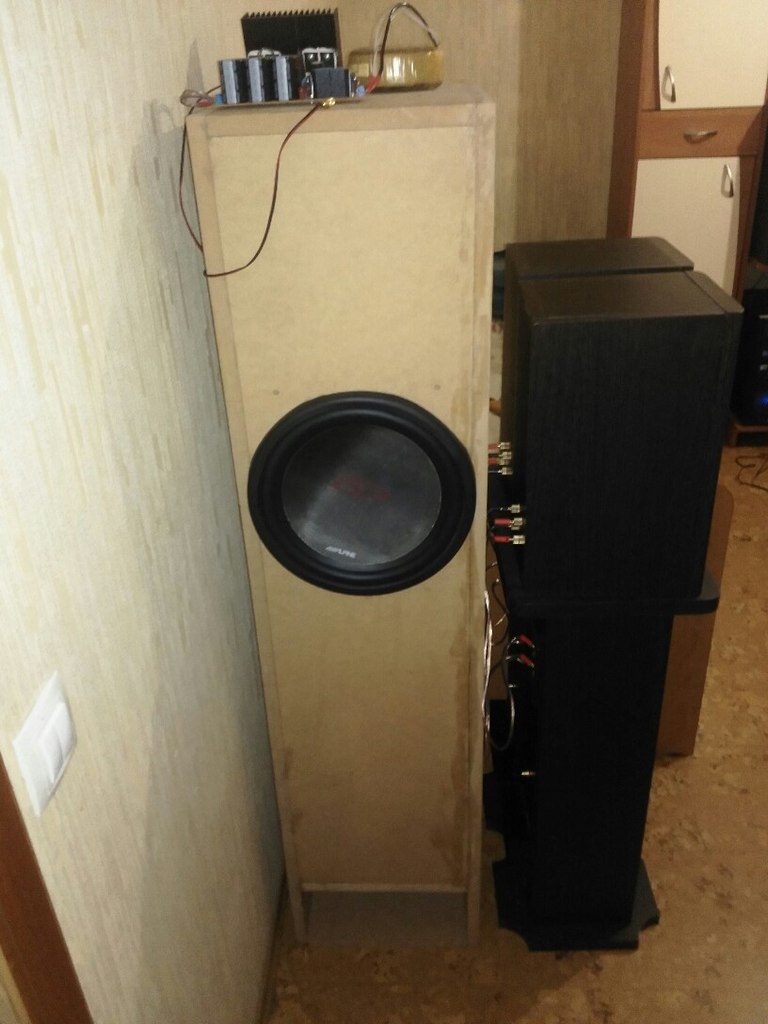

    ну у меня вообще скромняк... Нажмите на изображение для увеличения.

    это в одном месте прослушивания...а допустим вас завела музыка...вы встали потанцевать или хаером потрясти , или сесть на другой диванчик или за комп, или друзей пригласили послушать....ачх меняется ...плохо когда ачх закреплена на одном месте прослушивания...
    flipper
    С этим ничего нельзя сделать в принципе, в таких комнатах. Поэтому и париться нет смысла.
