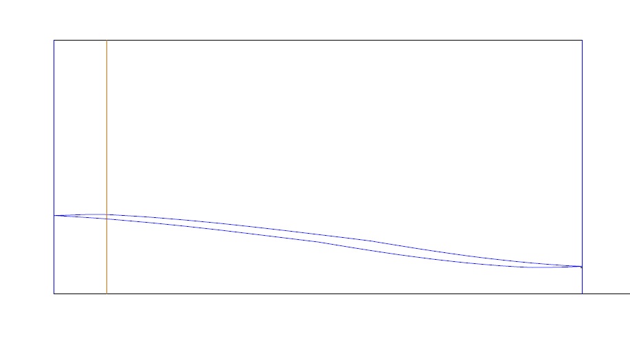

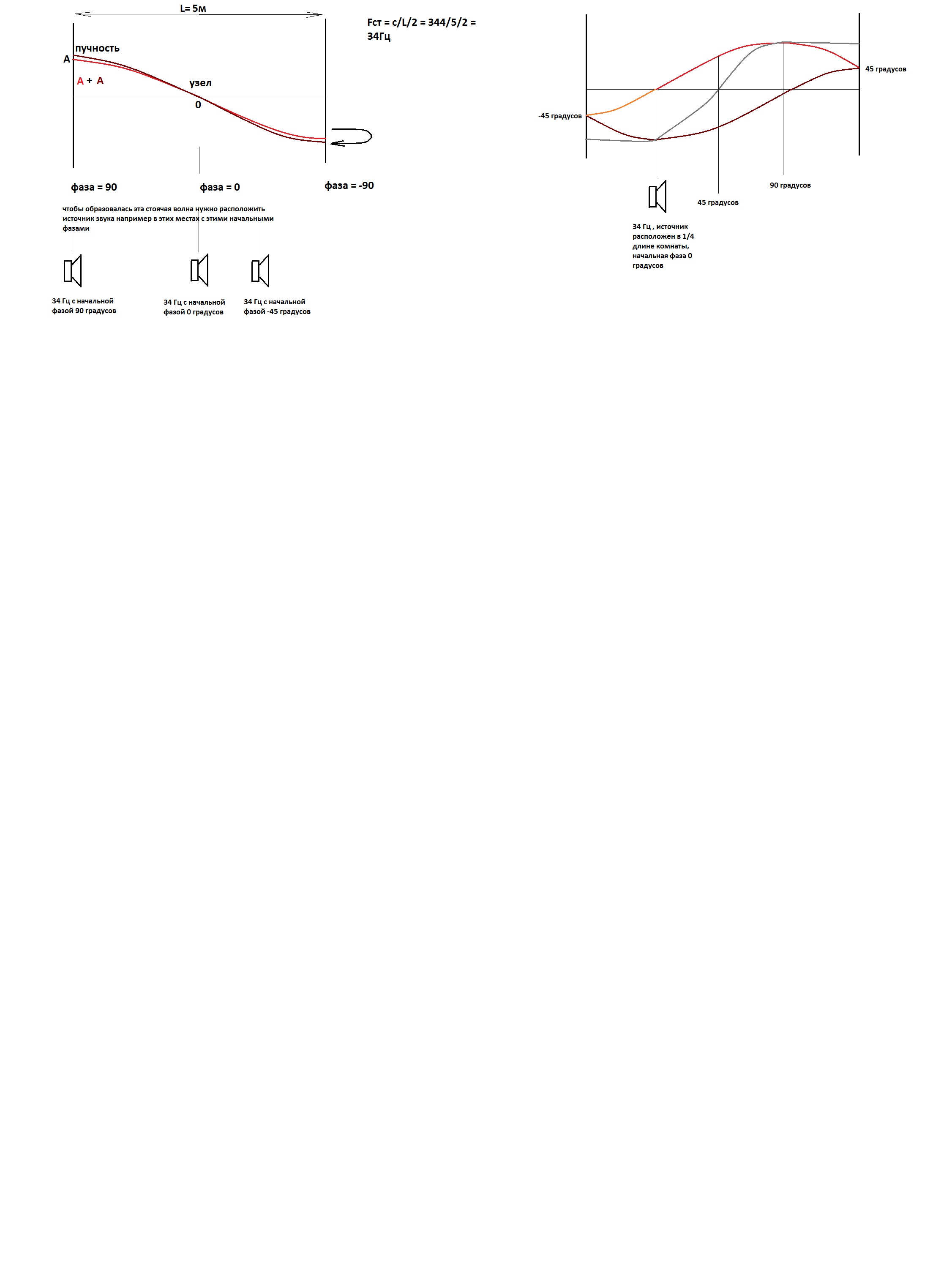

    Всем привет. Хочу разобраться с комнатными модами и влиянием расположения источника на комнатные моды.
    Везде слышу что перетаскивая саб по комнате можно добиться ровного звучания в каком то определенном месте комнаты. Не понимаю пока как расположение источника влияет ачх в определенном месте прослушивания ..
    Нарисовал я все это.. Нажмите на изображение для увеличения.
ID:	230138 извиняюсь что мелко получилось..увеличьте и все будет видно.
    тут мои размышления .. нарисовал я как образуется стоячая волна в комнате на рисунке слева.. бордовый это продолжение/отражение волны, которое арифметически складывается с прямой волной.. возможно у меня неправильное представление как образуется стоячая волна.. Как я понимаю чтобы образовалась такая волна нужно расположить источник в определенных местах комнаты с такой фазой которая бы совпадала с фазой стоячей волны...
    Теперь, чтобы понять как повлияет на ситуацию расположение источника в одном месте но с другой фазой нарисовал я правый рисунок ...нарисовал отраженную волну..прикинул в голове арифметическую сумму этих волн и к моему удивлению получилась впринципе такая же стоячая волна как и на первом рисунке...
    Но мне кажется что я тут не очень правильно все рассчитал... я учел отражение только от стен...но когда источник находится не у стены а на расстоянии от стены ...то отраженная волна накладывается не только на переотраженную от другой стены но и на нее накладывается новая порция (период) волны от источника... сумма отраженной волны 1го периода и новой волны 2го периода от источника по идее никаких стоячих волн давать не должно ... потому как уже другое расстояние от стены до источника и там уже должна быть стоячая волна другой частоты ...
    Так что изменилось ? ..когда я переставил саб на картинке ? ...

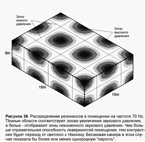

    Давайте я попробую объяснить суть как я ее понимаю. Не претендуя ни на что, просто как это представляется у меня в голове ))
    Звуковая волна не поперечная (как волны на воде, где молекулы воды движутся вверх/вниз), а продольная, то есть молекулы воздуха движутся вперед-назад от источника. Тем самым создавая фронт давления перемещающийся от источника звука со скоростью 340 м/с. Когда я представляю звуковую волну, излучаемую динамиком в комнате, я мысленно вижу эти бегущие пучности давления вроде как бы шарики (пусть от пинг-понга). Их выталкивает движущийся диффузор динамика с какой-то периодичностью: для НЧ - реже, для ВЧ- чаще. Эти шарики летят от динамика друг за другом цепочкой и попадают либо нам в уши, либо отражаются от поверхностей комнаты.
    (Далее я буду говорить очень примитивно и прошу меня за это простить. Мне этот примитивизм позволяет понять суть).
    "Модель летящих шариков" ясно показывает, что звуковые волны всегда отражаются от стен в фазе максимального давления. То есть отражаются шарики, а не то что летит между шариков )) Все книги, которые я читал, подтверждают этот вывод. Вот, например, статья где все безупречно изложено. Там же рисунок в котором волны представлены именно как пучности давления и именно в пучностях-шариках они отражаются от стен. То есть никаких отражений в "фазе 45" быть не может (на самом деле они есть, но никакого интереса с точки зрения образования комнатных мод они не представляют ибо теряются на фоне полноценных отражений-шариков). В этом Ваша ошибка как мне кажется, если я правильно понял Ваш рисунок и Ваш вопрос.

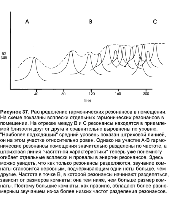

    Теперь о комнатных модах. В модели шариков они очень легко могут быть мысленно представлены и поняты. Пусть на динамик подан чистый синус. Это выглядит как поток-цепочка шариков, вылетающих из динамика через равные промежутки времени. Вот первый шарик достиг противоположной стены и отскочив, полетел обратно. Там, где он разминулся с другим шариком, летящим вперед, возникла пучность. Вот этот первый шарик долетел обратно до задней стены, отразился и снова полетел вперед. Так же сделали все остальные летящие за ним шарики, а динамик тем временем продолжает излучать все новые шарики )) Если расстояние между передней и задней стеной такое, что цепочки шариков (прямые и отраженные), накладываются друг на друга в определенных точках комнаты - то это и есть комнатная мода. Вот как это обычно рисуют, но уже не в терминах шариков, а в терминах давления:

    Понятно, что это картинка только для одной моды. Их в комнате бесконечное количество, но заметны на слух лишь несколько первых. Почему? Потому что чем выше моды, тем чаще они расположены друг к другу на частотной оси. Выше некоторой частоты они начинают сливаться в ровную АЧХ. Чем больше помещение, тем раньше это слияние наступает (в зале 200м2 уже с 50 Гц все нормально). В маленьких помещения моды остаются заметно разнесенными значительно позже (в комнате 2х3 метра заметность до 400 Гц) и поэтому звучание в маленьких помещениях часто называют "коробочным". Вот картинка, которая это объясняет:
Название:	Screen Shot 2015-02-23 at 19.45.07.png

    Теперь о правильном размещении динамика/слушателя. Если Вы с шариками подружились, то Вам понятно, что картина провалов и пучностей в данной комнате неизменна. [и Вы сами к этому пришли, что следует из третьего абзаца Вашего сообщения]. Если мы посадим слушателя в произвольную точку комнаты из рисунка 36, то он может оказаться в зоне провала или пучности. Что плохо. Лучше бы его посадить где-то между, чтобы уровень давления на этой частоте был примерно таким как в записи. Если же его пересадить никак не получается, то можно поступить иначе: подвигать динамик. Ведь что произойдет если динамик перенесли в пучность и он там излучает? Картинка №36 станет более контрастной, амплитудной. А если динамик перенести в зону провала? В этом случае картинка побледнеет, ибо комната гасит звук на этой частоте в этой точке комнаты. То есть, подвигав динамик, мы можем поуправлять контрастностью интерференционной картины и создать ощущение ровной АЧХ у слушателя, сидящего на прибитом гвоздями к полу стуле.
    Теннисные шарики так же хорошо объясняют SBIR-эффект, отражения, рассеяние, поглощение и еще много чего. Мне они сильно помогают, хотя это очень примитивно ))

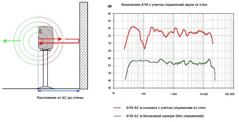

    Провал в начале красной АЧХ - это и есть СБИР.
    В акустике помещений есть очень много чего интересного и прямо влияющего на то, что мы слышим. Знать это и управлять этим намного полезнее чем корректировать звук подставками под провода. Вопросы про акустику помещений - это хорошие вопросы. Спрашивайте еще, мне не жалко )) Если смогу - отвечу.
    Последний раз редактировалось BoVY; 24.02.2015 в 08:28.

    BoVY, во..люблю когда так подробно)
    А знаете вообще-то есть различие между моей первой картинкой и второй:
    1. Во первых я неправильно фазу начальную обозначил - все излучатели начинают с фазы 90 градусов ..ведь волна начинается с образования давления (импульса) перед диффузором (или выхлопом) ... но вторую картинку я получил бы аналогичную ...просто со сдвигом фазы...
    2. Ваши слова про влияние расположения излучателя в комнате на комнатные моды подтолкнули меня к мысли, что рисунки то отличаются у меня...в первом у пучностей амплитуда в 2 раза выше чем на втором рисунке !...а значит расположение излучателя в 1/4 длине комнаты приводит к ослаблению амплитуды пучностей моды (в 2 раза видать) ... Я еще не нарисовал ситуацию когда излучатель находится по середине с начальной фазой 90 градусов...мысленно представив, получаю нулевое давление везде.....
    Тут все стало понятно .. ставим к стенке - усиливаем моду , ставим по середине - гасим моду.. ставим где то на расстоянии - частично гасим моду...
    на счет SBIR эффекта - это получается интерференция... если допустить что SBIR эффекта нет - то все довольно просто - примерно можно прикинуть в каких местах комнаты расположить излучатель чтобы частично придавить стояки своим расположение и получить более менее ровную АЧХ ... И всю непредсказуемость (для нашей головы, не для компьютера) ...вносит Этот SBIR эффект который помимо прочего еще и добавляет новые неравномерности в АЧХ ...тогда уже сложно в голове прикинуть картину...беремся за проги..а вообще можно попытаться изобразить...меня это увлекает..сейчас попробую )
    погнал за карандашом..
    На Вашей картинке , мне кажется есть неточность . В левой части все правильно если вытереть дины . для 5,5 м где то 35 Гц имеет первую моду как у Вас показано. куда динамик не ставьте - первая мода в такой комнате на 35 Гц не исчезнет . можно ее эффективно заводить или плохо , но Ваша левая картинка не изменится.
    я у себя поставил два саба у противоп.стен .На Вашей левой картинке попробуйте нарисовать такие же волны ,разными цветами . навстречу друг другу. Моду я не гашу , но накачиваю ее крайне неэфф.

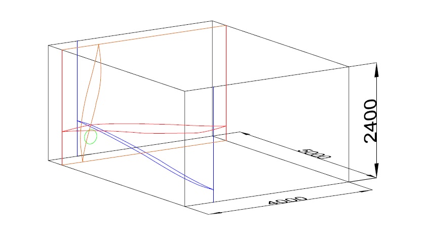

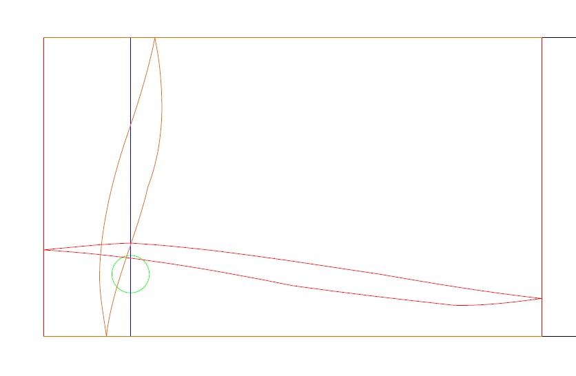

    Так..пока нарисовал чисто со стояками без SBIR эффекта.. извиняюсь что кривовато ..
Название:	вдоль длинной с&#1.jpg
Название:	вдоль короткой &#1.jpg
    Итак. моя комната 5х4х2.4 метра. Сейчас саб стоит в 50 см от короткой стены и от пола и в 70 см от длинной стены ..решил я изобразить как проявляют себя стояки .. тут впринципе все понятно ..чем ближе саб к середине вдоль стены..тем меньше усиливаются стоячие волны..и с одного момента даже начинают компенсировать друг друга вплоть до полной взаимокомпенсации... Если саб в середине в идеале получается нулевое давление вдоль всей стены, если на краю получается удвоенное давление у стен...
    Если посчитать попроцентно, то получим:
    1. Для длинной стены 5м.: 5/2=2.5м , 0.5/2.5*100%=20%,
    2. Для короткой стены 4м.: 4/2=2м , 0.7/2*100%=35%,
    3. Для пол-потолок 2.4м.: 2.4/2=1.2м, 0.5/1.2*100%=42%,
    ТО есть получаем что в комнате сильнее всего проявляется стояк 34 герца, немного слабее проявляется 43 герца и еще меньший вклад привносит стояк пол-потолок 72 герца..
    то есть можно найти место в комнате где будут одинаковые процентные соотношения между расстоянием между стенами и расположением источника от стены... То есть получаются такие диогонали выходящие из всех 8 углов комнаты, на линии которых получаются равные пропорции....
    Вчера читал статьи ..кстати там про такие диоганали упоминались...
    Это все без SBIR эффекта...теперь попробую и с ним прикинуть..

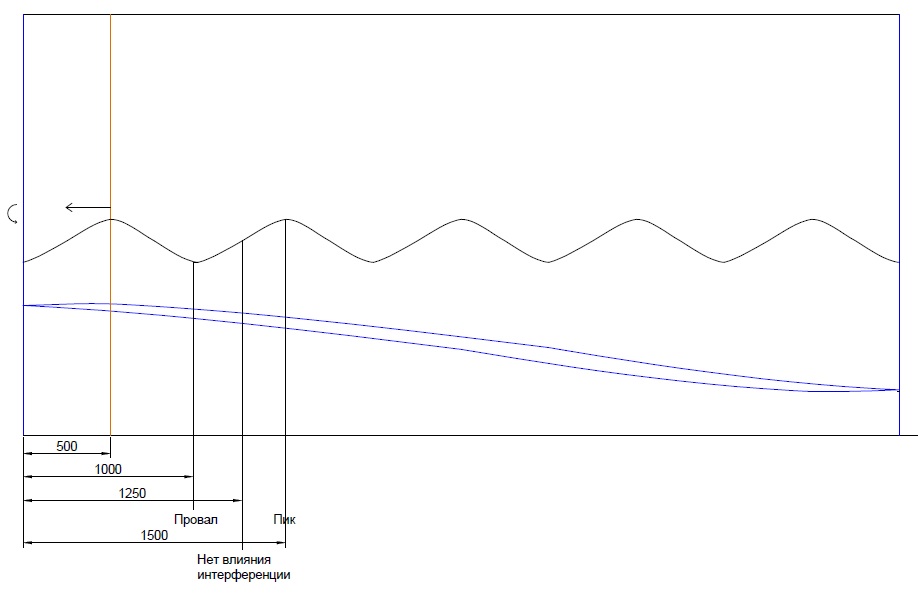

    Теперь на счет интерференции... Нажмите на изображение для увеличения.
    Возьмем вдоль длинной стены....от стены саб на 50 см....берем полуволну и получаем 344 Герца...
    Смотрим на пики и провалы и ищем места где интерференция не вносит свой вклад...в этих местах и лучше всего располагать слушателя..
    Получается что чем ближе к стене, тем более высокие частоты проявляют интерференцию, и тем чаще встречаются пики провалы, чем дальше саб от стены, тем более низкие частоты интерферирруют и тем реже появляются пики провалы...
    этаки комнатный эквалайзер ..можно все неровности ачх системы подправить...нужно только знать место...
    Естественно все это только с первыми модами посчитано...а уже сколько зависимостей...

    Там много еще интересного есть... Может, чем саб двигать по комнате, лучше НЧ поглотители по углам соорудить? А может сабвуфер сделать в щите и избавиться сразу от двух модальных измерений? А может стену за ТП сделать акустически прозрачной? А может сделать стену из НЧ динамиков и организовать плоскую волну?
    трудно будет такие эксперементы провести
    Цитата Сообщение от BoVY Посмотреть сообщение
    А может купить микрофон и зряче задавить моды параметрическим эквалайзером?
    а вот это возможно...сегодня мерил ачх в разных точках...с моделями в прогах не совпадает...
