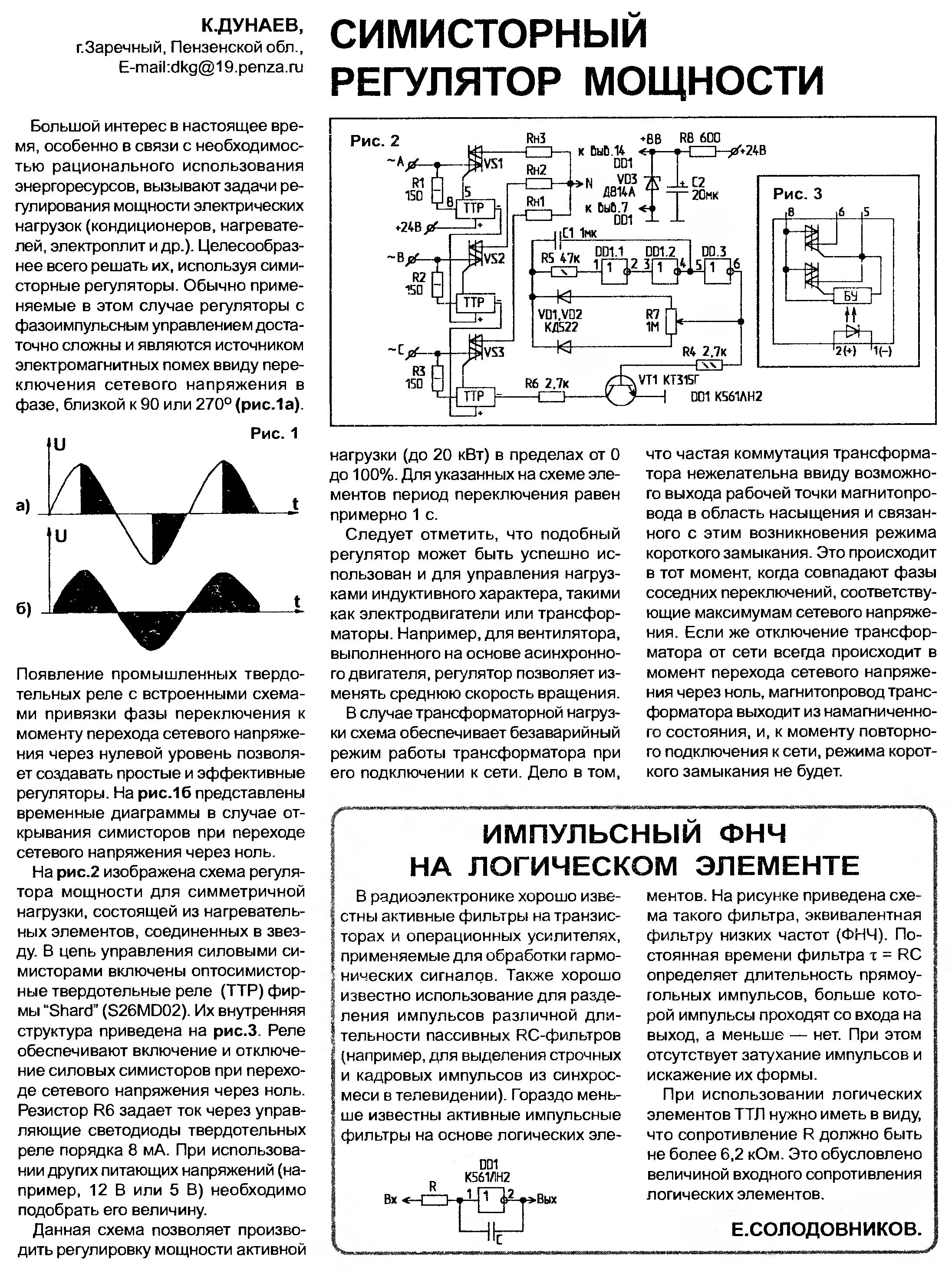

    Шаг сделаете, ИБП подумает, что пропало сетевое и вырубится.
    Что, думаете об этом. Если первичка потребляет 80 мА, можно пропустить только через ТТР?
Название:	Радиомир 2002-02_0021.jpg

    Zero-cross вообще не подойдет для индуктивной нагрузки. Потому что ток сдвинут относительно напряжения в этой цепи.

    а, в последнем абзаце статьи так красиво написали...

    Если её читать внимательно - то можно прочесть про ОТКЛЮЧЕНИЕ ОТ СЕТИ. Именно в последнем абзаце. Эта схема просто пропускает пачки периодов. По этому и ВОЗМОЖНО подключение трансформаторов и двигателей, но они тупо работают вкл/выкл.
