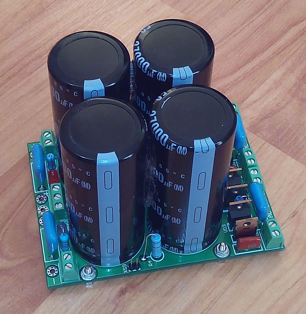

    Приветствую всех в данной теме. Накидал схемку CRC источника питания тыщ от 40 до 110.000мкф для дальнейшего использования в различных усилителях в том числе и YES-2M, YES-3.2-L. Просьба кто проявляет интерес к развитию данного направления высказываться. Банки диаметром 35мм планируется использовать. Планирую после дошлифовки заказать платы. схема и конструктив в приложении
    1. Окончательная схема и вид блока питания СRС:
ID:	235969 Нажмите на изображение для увеличения.
    Собственно говоря результат таков: 2мм толщина платы, 105мкм фольга, шелкография, на борту могут быть шотки или хексфреды, емкость до 108 тыс мкФ . Фильтр СRC.
    Файл для сборки с перечнем элементов: AC DC.PDF
    2. Окончательная схема и вид стабилизированного блока питания...
    С уважением Денис.

    Если только применять как первичный для цапа
    Маловато питаний. Если о наиболее известных здесь модулях ЦАП говорить.
    Если опять же об УМ говорить и об универсальности, то почему бы рядом еще не добавить место для 2 источников питания предварительных каскадов?

    Маловато питаний.
    Сэндвич из двух... четырех плат с низкопрофильными кондерами диаметром 35. Само то для любителей многофорад

    Собственно говоря результат таков: 2мм толщина платы, 105мкм фольга, на борту могут быть шотки или хексфреды, емкость до 108 тыс мкФ. СRC. Документация по сборке и комплектности выложена в 1 посте.

    А какой смысл в резисторах R3-R6?

    По умолчанию Re: Универсальный источник питания для УМЗЧ
    Фильтр давящий от 35 гц пульсации

    R3-R6 я бы поставил перед кондерами - диоды и кондеры тебе только спасибо скажут! Спектр и уровень помех от тока заряда банок снизится. Резисторы при этом не барахло(именно тут) полосатое обычное нужно ставить, а проволочные, которые держат хорошо импульсные токи.
    Толку только от них там небудет никакого и 50..100гц давить не будут...помех там тоже нет(диоды хексфреды стоят +кондеры C3...С5).
    Тут стоит параллельно 2х2Вт металлопленка. За глаза хватит.

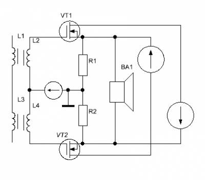

    Частый гость Аватар для PRO-AUX
    14.04.2011
    194
    Дык.... цирклотроны все одинаковы .
    Частый гость Аватар для Neco.
    04.10.2005
    223
    Там нет средней точки питания, есть два одинаковых независимых питанияНажмите на изображение для увеличения.
    \ В желамой плате блока питания , для универсальности просто сделать опционное соединение или разъединение средней точки- земли , ну и для эстетического благообразия полярность подключения конденсаторов тоже пометить одинаково, хотя это и не принципиально)
