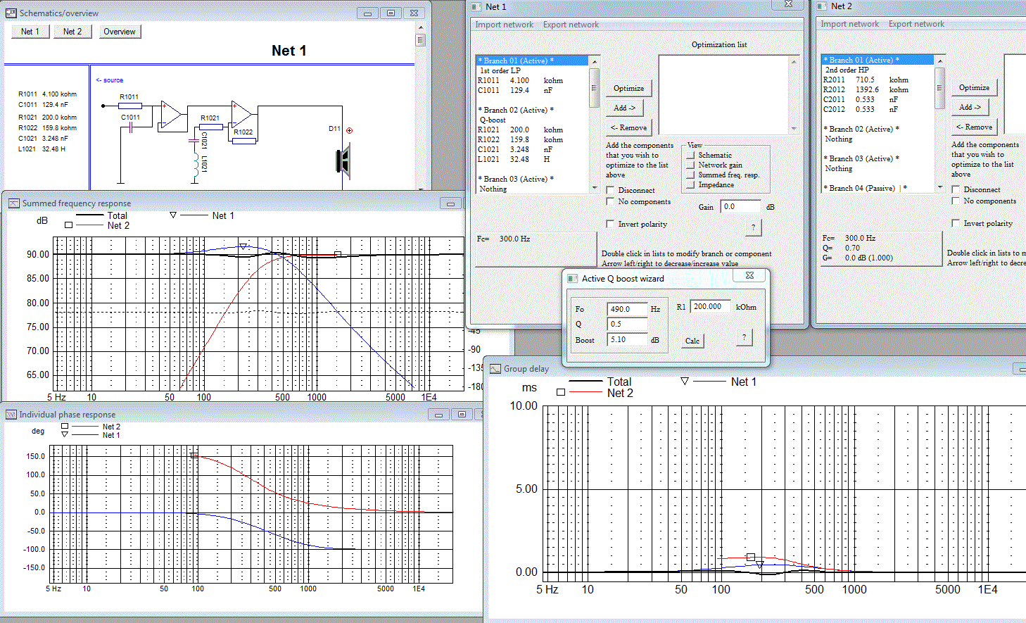

    25.05.2011
    Рязань
    2,872
    По умолчанию Re: Разбивка НЧ звена на две полосы - плюсы и минусы
    так что нужный горбик (+3дБ для стыковки с ФВЧ 2-го порядка) можно и электроникой сваять.
    Проще, чем вычитанием, не получится. Минут 10-ть я тыркал, менял все три параметра "горбика". Приемлемо, но не точно. Для точности еще частоту ФНЧ подбирать надо.

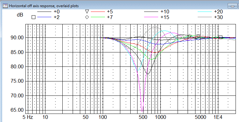

    25.05.2011
    Рязань
    2,872
    bondar100, на 300Гц ДН плохая. Причем, мне видится, что вверх, что вниз АЧХ будет все кривей и кривей, и шибко сильно, не так как с обычным 2-м порядком, где узкий провал.
    Но на 80-ти будет получше.
    Вот как то так, к моему варианту из #49, расстояние 500мм.
    Угол вниз:
    И вверх:

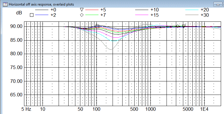

    ---------- Сообщение добавлено 23.37 ---------- Предыдущее сообщение было 23.26 ----------
    А вот для того же варианта, только вся пляска на 80Гц:
