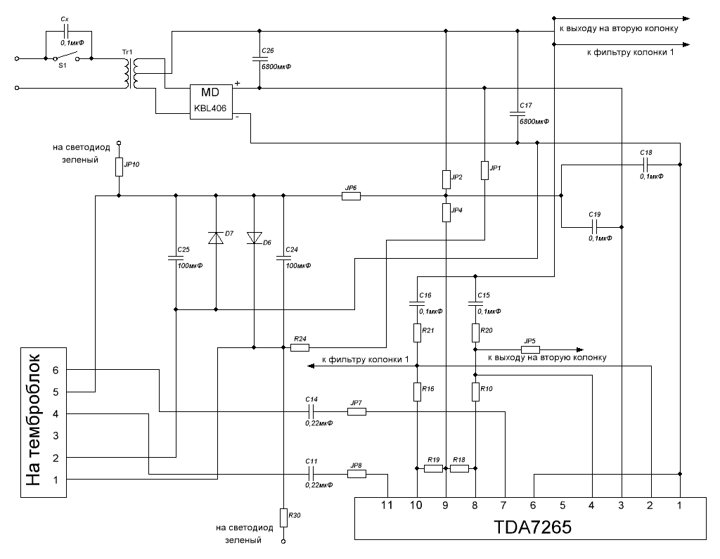

    Есть желание (и паяльник) в Defender Mercury 40A...все что можно (и доступно) заменить.Разобрал колонки, вытащил плату фильтра, усилителя и перерисовал.
    Есть на первом этапе три вопроса:
    1. На рисунке "TDA7265_to_LM1876.gif" расположил рядом две микросхемы, одинаковыми
    цветами закрасил однотипные (на мой взгляд) ножки. Правильно ли я их разукрасил и
    состоит ли замена (с точки зрения схемы) в том, чтобы ножки LM1876 правильно воткнуть в дырки на плате усилителя с TDA1876 ? (SPK710.gif)
    2. То что надо менять все конденсаторы - это я понял, а вот резисторы и диоды ? Если да,
    то на какие, есть ли разница между отечественными и зарубежными, насколька она
    критична ?
    3. Рекомендуют поменять полярность у динамиков. Это на одном (каком) из динамиков
    поменять местами провода "+" на "-" ?

    Новичок Аватар для grader
    08.09.2004
    22
    По умолчанию Re: Замена TDA7265 на LM1876
    А схема работы Mute у них одинаковая?
    а питающее напряжение ?
    LM не заиграет, если не подать питание на муть

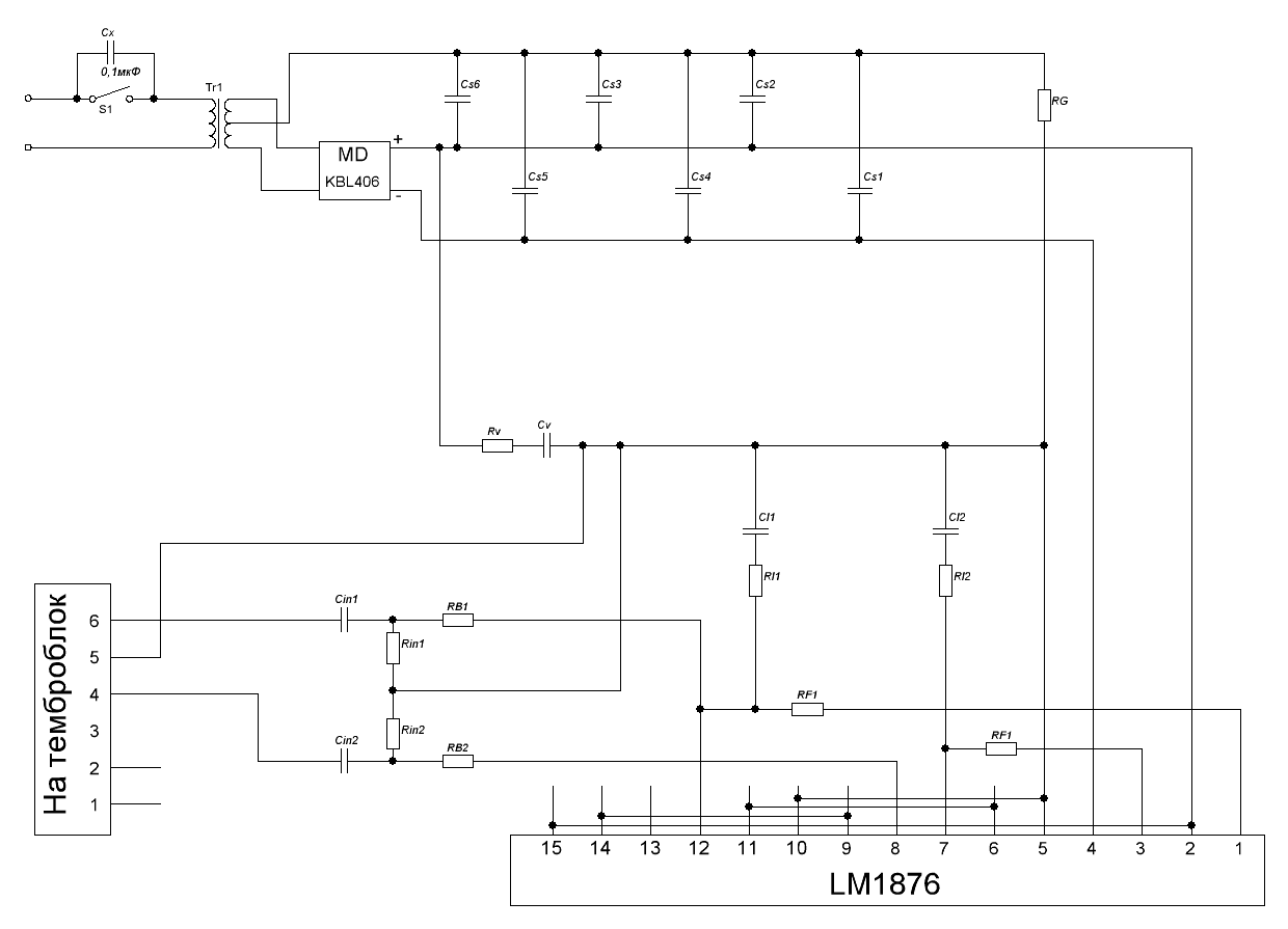

    Собственно я решил эксперимент сделать после статьи некого GReY_я на Overclockers.ru. Про то, что надо заменить он написал, а как заменить написать забыл.
    На TDA7265 ножка №5 (Mute) вообще не задействована. Соответственно на нее питание не подается. По поводу питаюшего напряжения: щас попробуем даташит почитать...так, питание по схеме в TDA7265 подается с некого устройства MD KBL406 на ножки усилителя № 3 (+) и №1,№6 (-). Еще есть какой-то провод, который прямо с трансформатора в обход MD KBL406 подается на ножки №8 и №10.
    Читаем: Питание на ножки №1 и №3 должно быть +-25В, а минимально возможное +-5В.
    Проведем аналогию с LM1876: Питание должно подаваться на ножки №2,№15 (-) и №4 (+)
    Читаем: Питание должно быть в диапазоне 20-64 В.
    Читаем статью GReY_я: В SPK-720 используется трансформатор с двумя вторичными обмотками по 15 В, рассчитанных на ток до 1.5 А. Напряжение на конденсаторах после выпрямителя подрастает примерно на 20%; Итого 18В. Вроде недостаточно, но он предлагает заменить трансформатор на ТТП120 2х18 В 3 А.
    Заменить трансформатор не проблема, там два провода с одной стороны и три с другой, а вот что со схемой делать, можно просто воткнуть новую микросхему или надо что-то переделывать ?
    msgkras добавил 20.05.2006 в 21:26
    Так как никто не отвечает, то перерисовал стандартную схему из даташита по LM1876. Файл прилагается. (mute и stendby убрал, выходы на колонки тоже не понял пока как рисовать). Из схемы видно, что она другая и просто воткнуть LM1876 на место RDA7265 похоже не получится. Вопросы возникли. Зачем по питанию такой каскад конденсаторов ? На темброблок питание подвести надобно, можно ли позаимствовать его полностью из предыдущей схемы с TDA7265 ?
    ЗЫ: Сообщение просмотрели уже более 50 человек, хоть бы кто ответил...похоже все заняты собиранием ламповых усилителей.

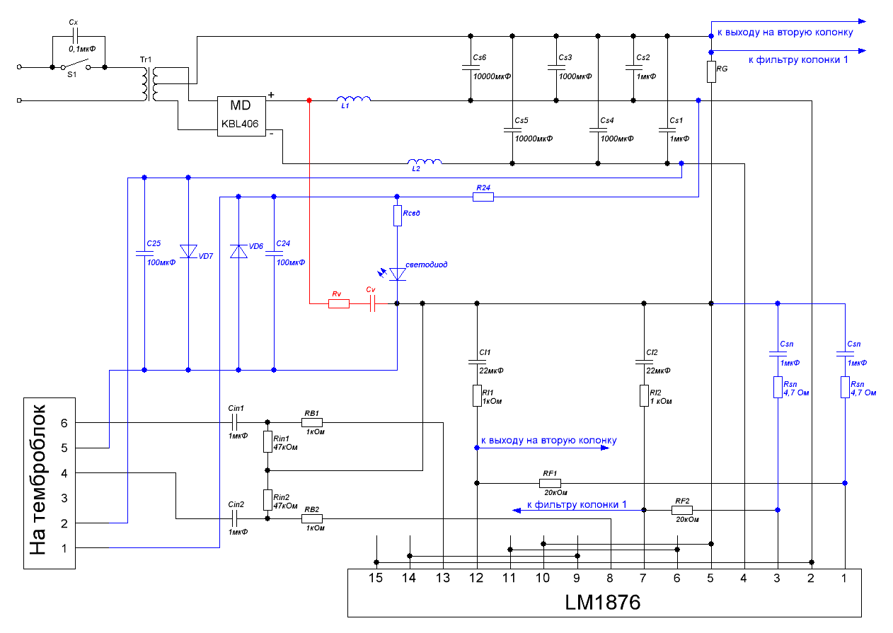

    Вот то, что у меня получилось, конец близок, но нужен HELP!
    Черным - это то, что перерисовал с платы, которая с сайта производителя. Синим - свои добавления. Красным то, что ИМХО не нужно.
    1. Оно работать будет ?
    2. Какую индктивность должны иметь фильтры L1 и L2 после диодного моста ?
    3. Не сгорит ли светодиод при таком включении ?
    4. Есть ли необходимость в цепочке Csn-Rsn, оно в даташите на схеме есть, а на плате, которая с того же сайта скачана - нет.
    5. Номиналы элементов перерисовывал с даташита, это правильно или надо что-то пересчитывать ?
    6. На выводах №7 и №12 не должны случайно резисторы стоять ?

    27.11.2004
    Павшинская пойма
    1,519
    Цепи цобеля очень желательны, и выходы на акустику тебе надо брать с 1 и 3 выводов 1876
    С уважением Дмитрий.
    Аватар для msgkras
    18.05.2006
    1,874
    Т.е. эти цепи нужны даже в том случае, если у меня дальше будут стоять фильтры перед динамиками, или эта цепочка подразумевает, что это и есть фильтр уже ?
    Аватар для msgkras
    18.05.2006
    1,874
    Собрал усилитель. Есть проблема - гул. На одном канале такой, как человеческая речь, на втором - как концерт рок музыки. Гул не зависит от уровня громкости и сквозь него нормально усиливается сигнал с компьютера. В чем может быть причина и как ее найти ?
    ЗЫ: На схеме есть резисторы Rg и Rv. Rg я не стал ставить, т.к. не ячно зачем он нужен и про его номинал нигде не написано. Rv написано, что громкость регулирует, но я пробовал на его место ставить различные номиналы от 10кОм до 45кОм и нет никакой разницы.
    Rsn и Csn также не стал ставить, т.к. у меня дальше в колонках фильтры стоят.
    ЗЫЫ: И землю провода от звуковой карты к общей земле припаял.
    Хелп плиз...
    Старый знакомый Аватар для RAVe
    28.10.2004
    Сочи, Москва
    545
    Почему у тебя синии стрелочки идут не с выхода LM а с делителя ООС? Гул от земель может быть...гдето отвалилась....

    Аватар для msgkras
    18.05.2006
    1,874
    Старая версия файла, стрелочки идут с 1 и 3 ножки. Проблема была в цепи, которая красным нарисована, убрал ее и все нормально стало. Осталось небольшое шипение, которое опять таки не понятно от чего, может из-за плохих резисторов или разводки проводами ? Я печатную плату сделал, но встал на моменте лужения и выкинул ее нафиг, все соединил проводами на коробке из под китикета.

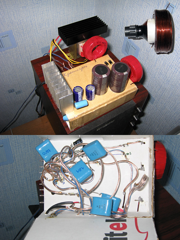

    Аватар для msgkras
    18.05.2006
    1,874
    Спасибо за ссылки, да перематывал, см. картинку. Две катушке на усилителе и 4 в колонках.
    Интересно, так разводку делать можно, как я сделал ?
    Поставил К78-13, интересно лучше это или нет, чем МБГО.
    28.10.2004
    Сочи, Москва
    545
    не смущают тебя длинные провода?? Да - МБГО хуже

    Аватар для msgkras
    18.05.2006
    1,874
    Смущают. И резисторы углеродные тоже.
    И смущает то, что усилитель как радиоприемник работает, шумы ловит всякие, может из-за проводов ?
    15.06.2004
    Краснообск
    2,754
    конечно изза разводки и проводов детекторый приемник получился... нужновсе упорядочить и максимально укоротить.
