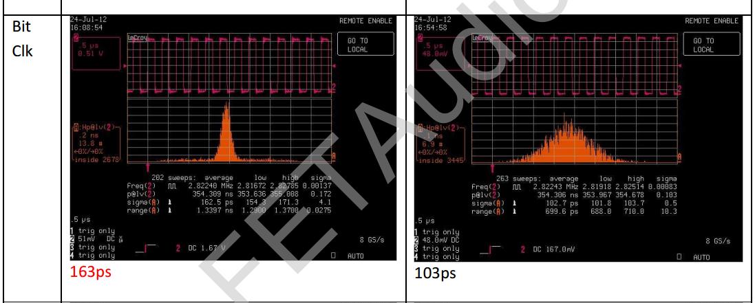

    Мастер поставил DIR9001 вместо CS8412, в виде готовой платы-переходника.
    Судя по описанию в интернете
    The DIR9001 has a Low-Jitter : 50 ps, CS8412 with >200ps Jitter
    По поводу WM8804, тот судя по графику общий джиттер имеет еще меньше.
    Дак вот стоит ли вообще обращать на эти цифры, которые как многие мои знакомые считают, к звуку имеют не такое критичное влияние и CS8412 считают лучшим решением!?

    Циррус (он же Cirrus) купил Сына Волка (он же Wolfson) ... Так же, как раньше купили Crystal
    и теперь CS8416 (12 уже давно EOL) не рекомендуется, а на замену рекомендуют WM8804/05
    Интересно, к чему бы это?
    хотя свой новый CS8427 они оставили
    18.02.2011
    Петербург
    4,754
    По умолчанию Re: CS8412 vs DIR9001 vs WM8804
    К тому, что прогресс не стоит на месте. WM8804/05 разработаны позднее, чем CS8416 (и тем более CS8412 или CS8414). При слиянии компаний логично, что продолжается выпуск более продвинутой продукции, а менее удачную или устаревшую выпускать прекращают.

    PMD-100 клок нужен 0,7 от питания, а оно у неё +5 вольт (стр. 2 ДШ), а у DIR9001 питание +3,3 и клок она отдает 0,85 от питания (стр. 3 ДШ). Как бы решать надо.
    У SM5842 по клоку в даташите те же требования, но это не мешает фильтру работать с WM8804.
    king_diamond, бросьте Вы эту затею с DIR9001, у неё джиттер LRCK(Word clk) почти наносекунда. В вашем случае он весь перейдет на LE Ad1862.
    02.02.2007
    ПИТЕР
    1,584
    Андрей К, вопрос насколько корректна такая работа. Да, LE надо реклочить (74HC1G79) и у WM8804 с LE всё значительно лучше 120ps, но тоже надобно реклочить.

    У меня работает связка WM8804+PMD100+РСМ63. Проблем не обнаружил, хотя планирую еще включить ASRC на SRC4192 для мультиформатности. Wired, в своем ЦАПе https://forum.vegalab.ru/showthread.php?t=42848 применяет схожую схемотехнику, при этом он о каких-либо проблем с совместимостью по уровням ТТЛ и низковольтовой логики не сообщает. Возможно, стоит разобраться с этим вопросом более детально...

    Очевидно лог. элемент имеет некий порог между мин. напряжением высокого лог. уровня и макс. напр. низкого лог. уровня при переходе сигнала через этот порог лог. элемент и интерпретирует его как низкий или высокий, но в этом случае помехоустойчивость существенно снижается. Тем не менее при практической реализации устройств когда +3,3 вольтовая TTL м/с источник мастерклока (генератор, приёмник SPDIF) размещены в непосредственной близости (длина линий передачи данных мала) от +5 CMOS м/с принимающей мастерклок, такая потеря помехоустойчивости полагаю не существенна.
    36,258
    Надо смотреть конкретные микросхемы.
    Например, передача от питаемом от 3.3в 74LVC1G125 на такую-же, но питаемую от 5в - весьма коварна. На столе, в "нормальных условиях" (25С и т.д. и т.п.) работает в 99.99% случаев, а "в полевых условиях" - может быть 3.14здец.
    (собственно, это нарушение ТУ, так что ничего удивительного в этом нет, поэтому даже в радиолюбительской практике - очень рекомендую проверять уровни кокнкретных чипов конкретных семейств).

    Alex, имеешь ввиду принимающая TTL питаемая от +5 выходит из строя по причине возникновения сквозного тока?
    Видимо дело в TTL, с CMOS прокатывает и не в одном частном случае (по мастерклоку во всяком случае).
    36,258
    Да нет. она из строя не выходит, просто работает со сбоями, потому что выходной уровень "1" у 3.3в выхода меньше чем минимальный входной уровень "1" у 5-вольтового.
    Тут дело не в TTL/CMOS, а в конкретных сериях.

    ... просто работает со сбоями, потому что выходной уровень "1" у 3.3в выхода меньше чем минимальный входной уровень "1" у 5-вольтового.
    Видимо "некий порог между мин. напряжением высокого лог. уровня и макс. напр. низкого лог. уровня при переходе сигнала через этот порог лог. элемент и интерпретирует его как низкий или высокий" принимающей м/с данной серии при питании +5в находится на "границе" макс.напр. высокого лог. уровня выдаваемого при питании +3,3в.
    Но с тем, что такое положение (TTL +3,3 to CMOS +5) есть нарушение ТУ я разумеется не спорю, тем не менее практика говорит "иногда можно".
