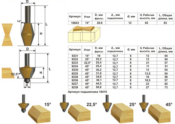

ID:	228883 Нажмите на изображение для увеличения.

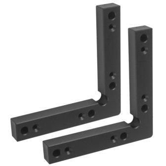

    тоже вариант. Я для подобных штук прикупил ещё вот такие вот уголки (толстый люминь )
    Вложение 228704
    А где такие продаются и какие ваши доказательства (С) у них размеры?

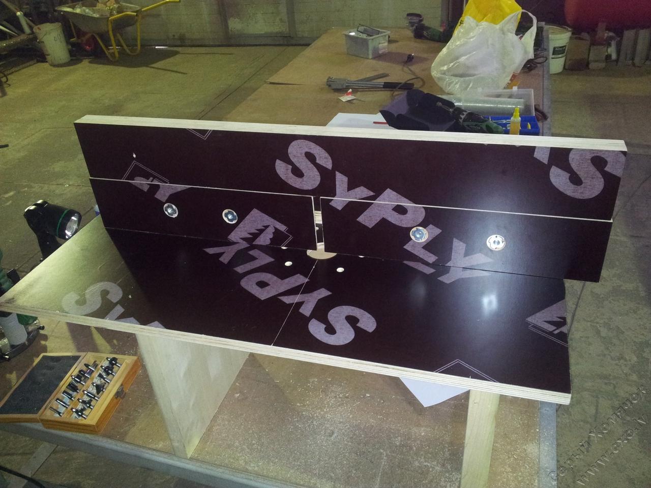

    Быстренько сляпал черновой стол
    Попробовал фрезу.
    Плотную, ламинированную, 18мм фанеру на ура выходит фрезеровать.
    ранее были на амазоне. Размеру у них 6" при толщине 3/4"

    Ясно. Спасибо.

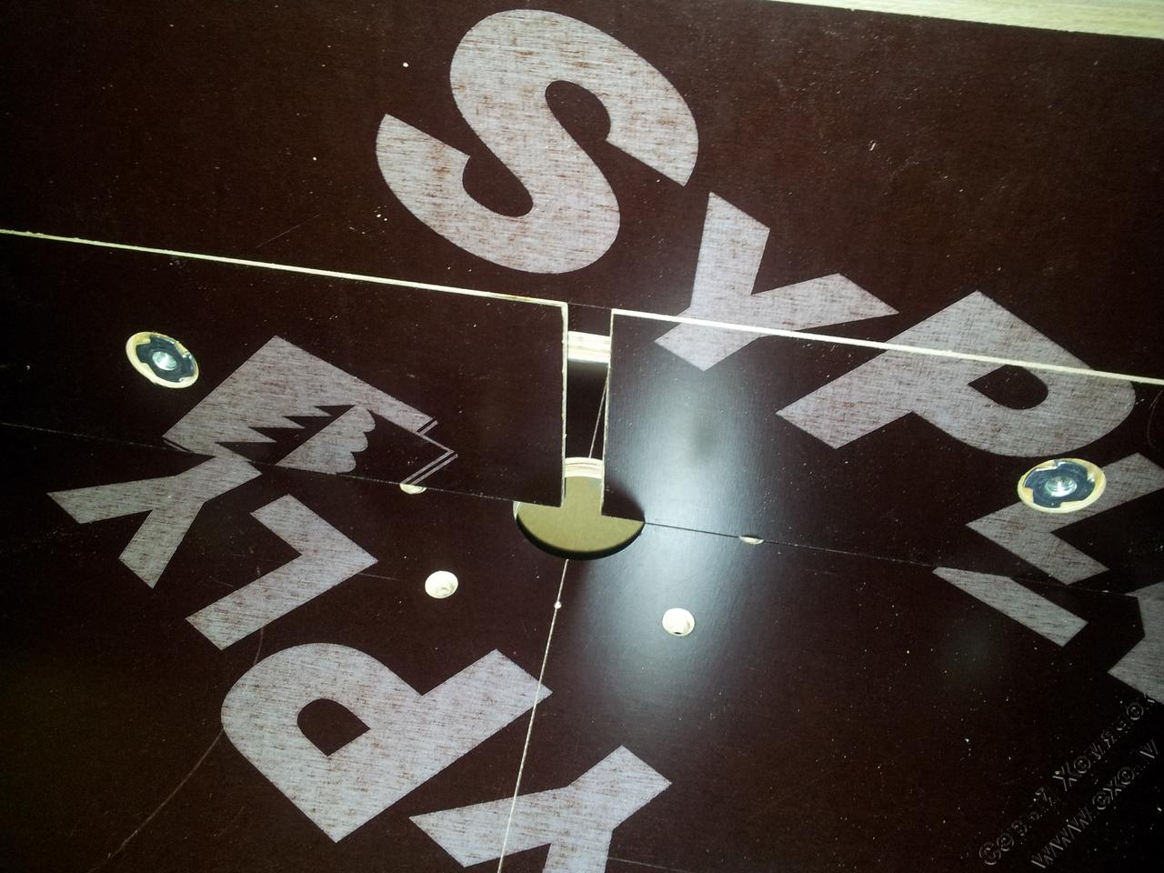

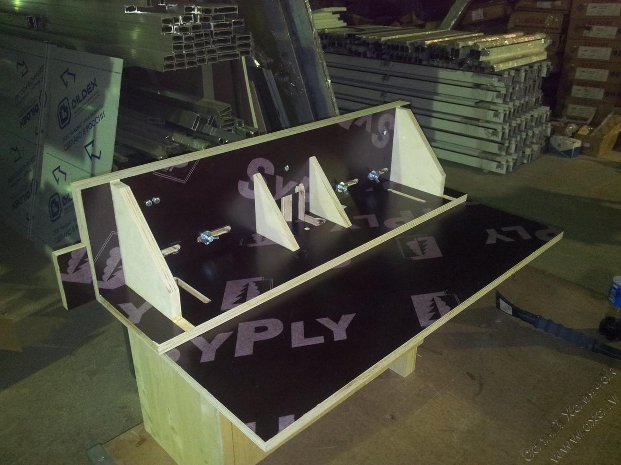

    Случайно стал делать стол дальше
