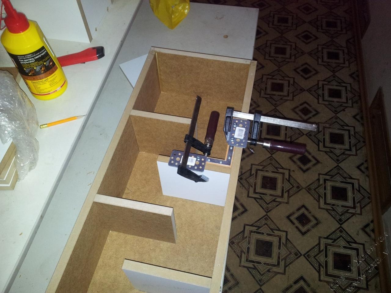

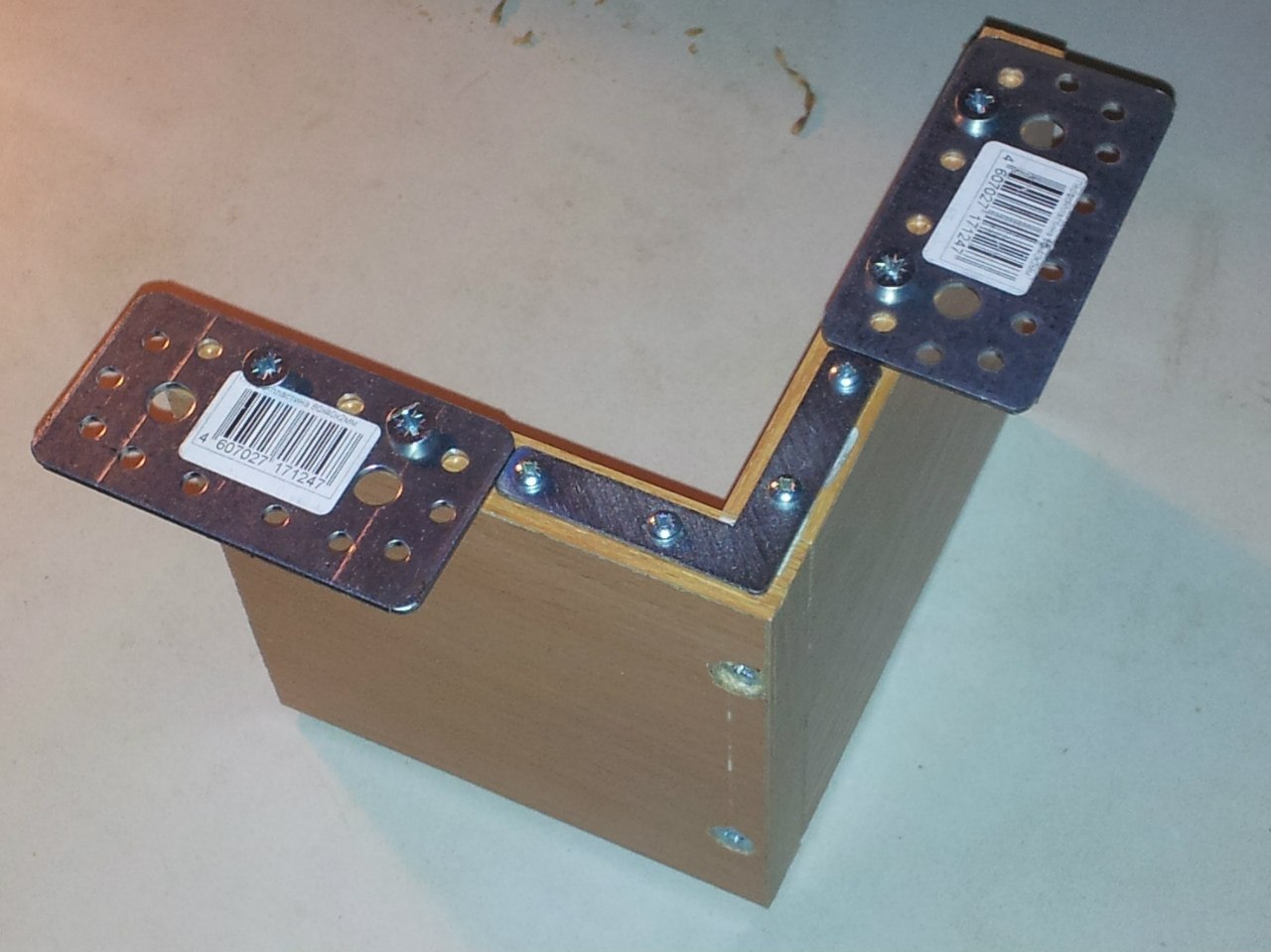

    Кромки под 45 можно сделать и фрезером, но для сборки угловые струбцины очень желательнны.
    Угловую струбцину я сделал так

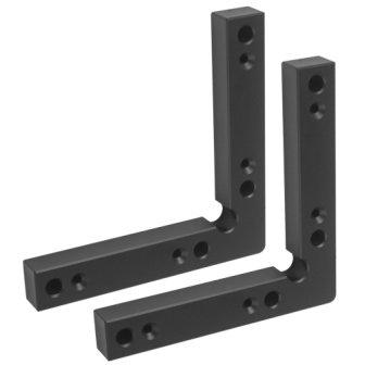

    тоже вариант. Я для подобных штук прикупил ещё вот такие вот уголки (толстый люминь )

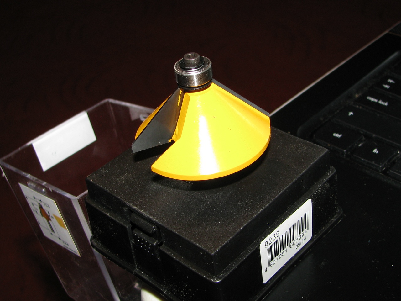

    Вобщем взял Энкор 9239
