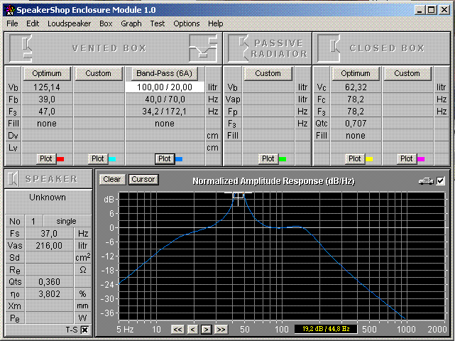

    Во-первых я не хочу делать СПЛ саб на импорте из-за высокой цены на динамики,когда тот же 75гдн можно заказать за 600р у нас тут 500ка обойдётся где то в 2000. и на соревнованиях 75ка два их выдают 134Дб,поэтому нет смысла покупать дорогие Oris или MTX ,хочется конечно децибел 150 дунуть но даже на 500ке вряд ли такое прокатит если всё по уму сделать,хотя кто знает если 2 75ки 134дб дуют то 500ка 18 калибра и мощностью больше и чувствительность 98 кажется,следовательно меньше мощность к ней нужно подводить чтобы разогнать а это только большой плюс.Минус только в том что размерчик ящика немаленький,вот посмотрите насчитал я тут опять,нормально будет если так сделать?

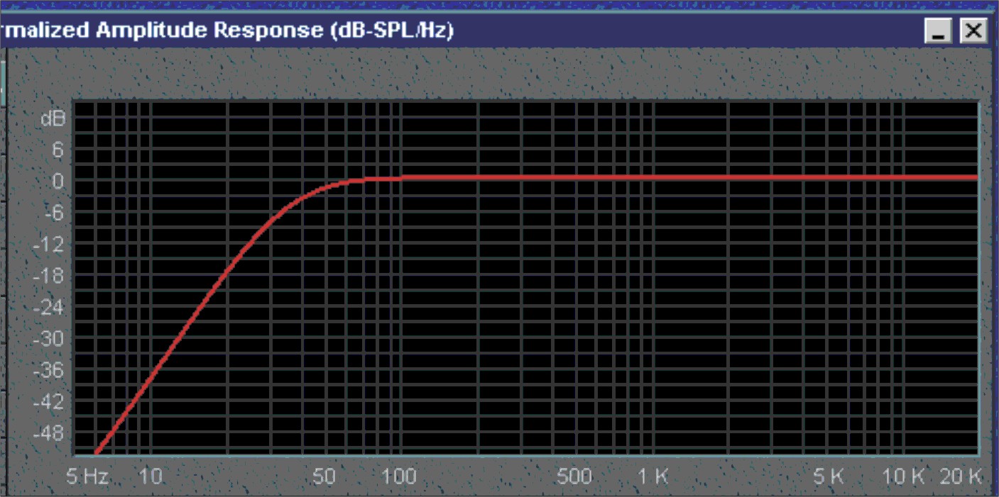

    У меня тоже по этим параметрам получился ФИ объемом 137 литров, (легкий дампинг) порт 2 шт. диаметром 102мм длинна обоих по 25см. Можно использовать 2-а щелевых порта 40мм на 185мм, при той же длинне. В обоих случаях конструкции F3=43.36Hz
    А вчем собственно траблы "Против TDA"? Вот смотри его АЧХ
ID:	10952   Нажмите на изображение для увеличения.

    Что то я тут поразмыслил немного и пришол к варианту:
    Одной 500ки будет мало лучше поставить 2 12"
    динамика у меня как раз есть 100гдн-3 только нужно
    расчитать для двух таких динамиком какой ящик
    нужен,пожертвую всем багажником всё равно он мне не
    нужен.И с усилителем намного проще,ТДА7294\93 и
    нормально будет.Если 2 таких дина с корпусом ФИ не
    влезут в 06 тогда придётся делать на одном но наверное
    бандпас КПД у него выше.Знакомый только доделал саб
    на 100гдн-3 бандпасом в гараже хаос творится
    вообще,кажется рёбра поломает но это моё мнение.
    Подскажите пожалуйста если для одного 100гдн к
    примеру грубо говоря надо 100л,то сколько для двух
    динамиков надо?в ЖБЛ ненашол где это можно
    посчитать.Слышал что для двух одинаковых голов
    объём увеличивается в 1,5 раза так ли это?Вот
    параметры динамика.
    Fs 27
    Qts 0.35
    Vas 200
