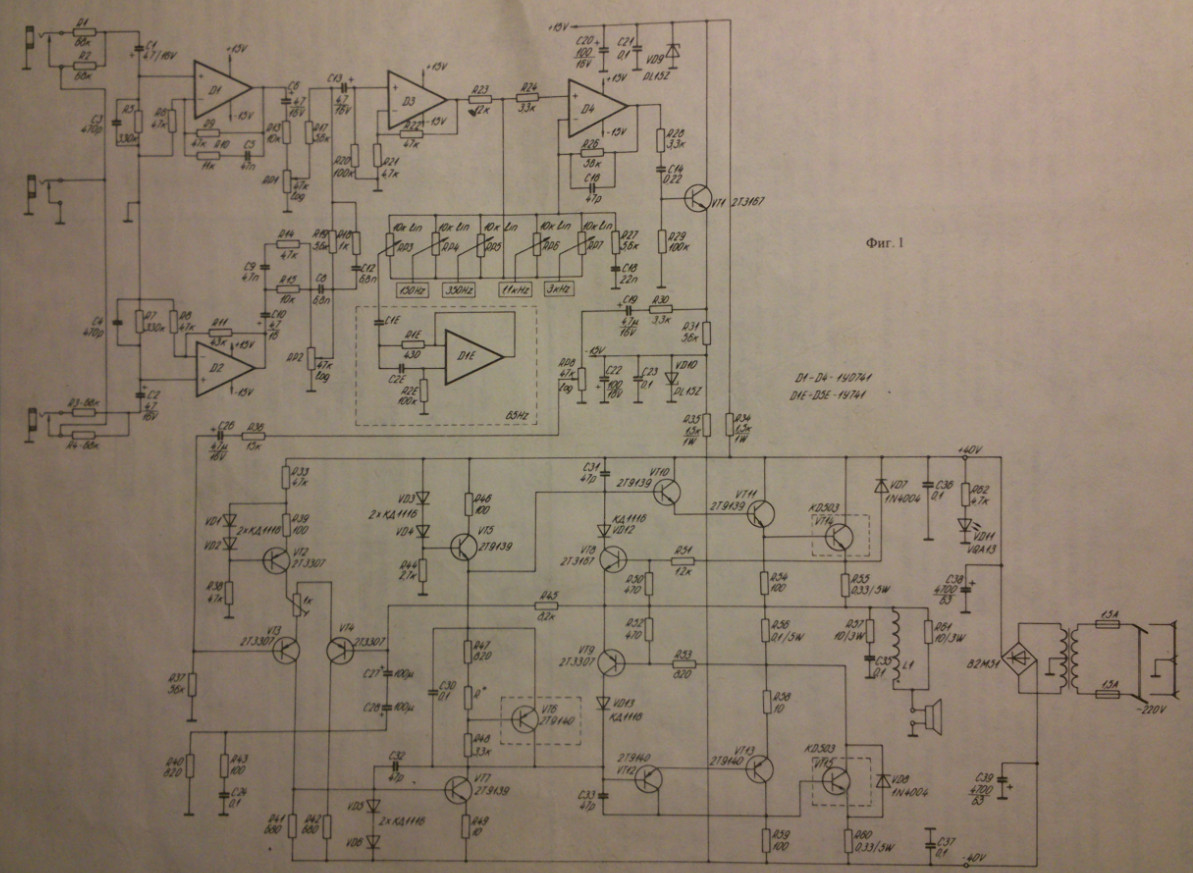

    Здравствуйте все.
    Нашел в журнале схему усилителя для бас гитары. Там предусилитель с эквалайзером сделаны на ОУ 741. У меня есть микросхемы типа TL072 и NE5532. Посоветуйте пожалуйста какая микросхема будет лучше для звука.

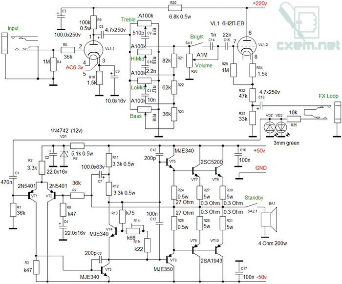

    Тогда спрошу еще. Я как бы хочу "состряпать" схему из двух разных схем. Есть схема гибридная там предусилитель на лампах и есть схема полностью на полупроводниках. Я из гибридной схемы взял усилитель мощности, а из полупроводниковой предусилитель. Такая ли большая разница в звучании в предусилителях на лампах и полупроводниках?

    По умолчанию Re: На какой микросхеме сделать предусилитель?
    Вот.
    я за 082
    у них энергетика больше (для басух - важно)
    у 5532 - вальяжность в звуке, а для гитарного это лишнее совсем
    выход этот не годен - нет защиты, на сцене это сгорание неизбежное (вместе с динамиками)
    огласи цель проекта, будет легче понять что надо для
    Хочу комбик для басухи сделать. Защиту можно сделать. Например защита от постоянки на выходе. Но вот я смотрю фирменную схему и не вижу защиты выхода и вых. транзисторов.
    Просимулировал схему в Мультисиме. Не плохие результаты показал. Эквалайзер работает очень четко. Коэфициент гармоник на вых пред усилителя 0,059%. В усилителе мощности при вых. мощности 100вт на частоте 20кГц коэфициент гармоник 1,8%
    у норм басовых схем и защита есть, и перед входом оконечника стоит оу, в оос которого оптопара, следящая за выходом - что бы никогда до огранки выхода не выходили (те, не вгонять унч в клиппинг)
    а вообще - сделал бы обычный ламповый гитарник - раз пред от него сдернут
    или полностью транзисторный, копию фирменного чего басового
    ну и у басового классД на выходе - ничего необычного, хоть на квт
