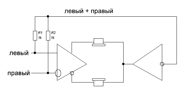

    В гаджетах с низковольтным питанием холодный конец наушников часто сажают на опер, который поддерживает половину питания на своем выходе.
    Есть идея подавать на этот опер инвертированный суммарный сигнал (ЛК+ПК), в то время как на штатные оперы левого и правого каналов подавать сигналы своих каналов. Громкость наушников возрастет.
    Есть идея подавать на этот опер инвертированный суммарный сигнал (ЛК+ПК), в то время как на штатные оперы левого и правого каналов (часто совмещены в одном корпусе) разностный сигнал (ЛК-ПК), см. рис.
    Поздравляю с изобретением мостовой схемы!
    Старый знакомый Аватар для forever_student
    02.04.2011
    680
    По умолчанию Re: Как раскачать наушнники от гаджета с низковольтным питанием.
    А мост ли это изобретён?
    36,135
    К сожалению, настоящий "мост" тут только для моносигнала

    Лошпедное решение.
    Вот правильное:
    1. нужно смотать скотчем два ифона.
    2. распотрошенные зинхайсиры включить между выходами LR каждый к своему ифону.
    3. записать мэпэтри файлы каждый канал в одва в противофазе
    4. установить на ифоны программу синхронизации запуска мэпэтри файлов
    5. всё, получили программно-аппаратный мост в каждом ифоне, два ифона дают не просто стерео, а аж прям дуал-моно.
    Наслаждаемся результатом!
    Эт еще чо! Вот электронный трансформатор вместо ТВЗ в аноде лампадника - вот это ваистену ХиЕнд!
    Басы как правило в моно писаны

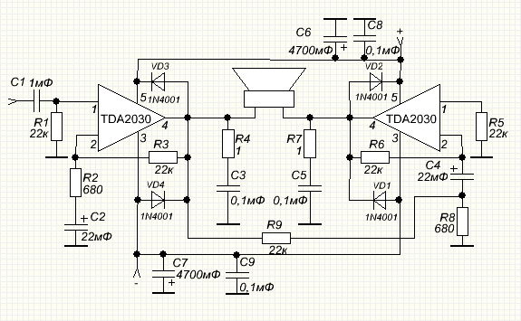

ID:	230484 А теперь по теме все более менее нормальные Наушники особенно высокоомные имеют отключаемый кабель на джеке с каждого наушника в таком случае мы можем применить следующее техническое решение смотри правую часть схемы. Сигнал берём прямо с выхода наушников левого и правого. Наушники каждый придётся подключать своим проводом чтоб разорвать общий земляной провод. Получим ровно удвоиное напряжение на выходе. по сути обычная мостовая схема только сигнал берётся с выхода на динамик(нам ничего не мешает это же использовать в наушниках). То есть девайс (телефон) мы курочить не будим.
    Похожую схему тоже на 2030 цеплял к магнитофону Маяк 232 (правую часть схемы) и получал где-то 10Вт на выходе.
    Резисторы на 22ком нужно очень точно подобрать а то на выходе получим тоже что и на входе.
