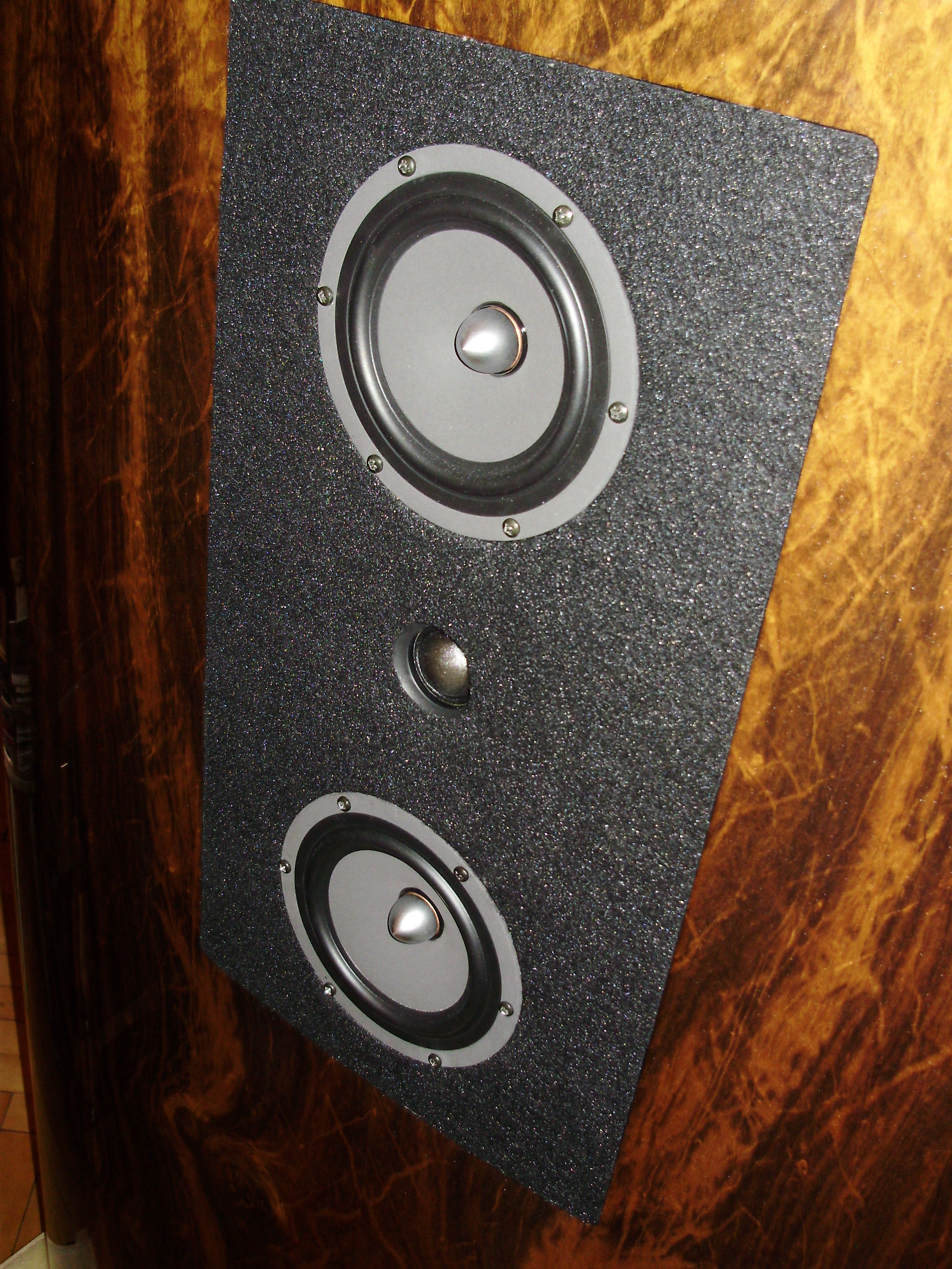

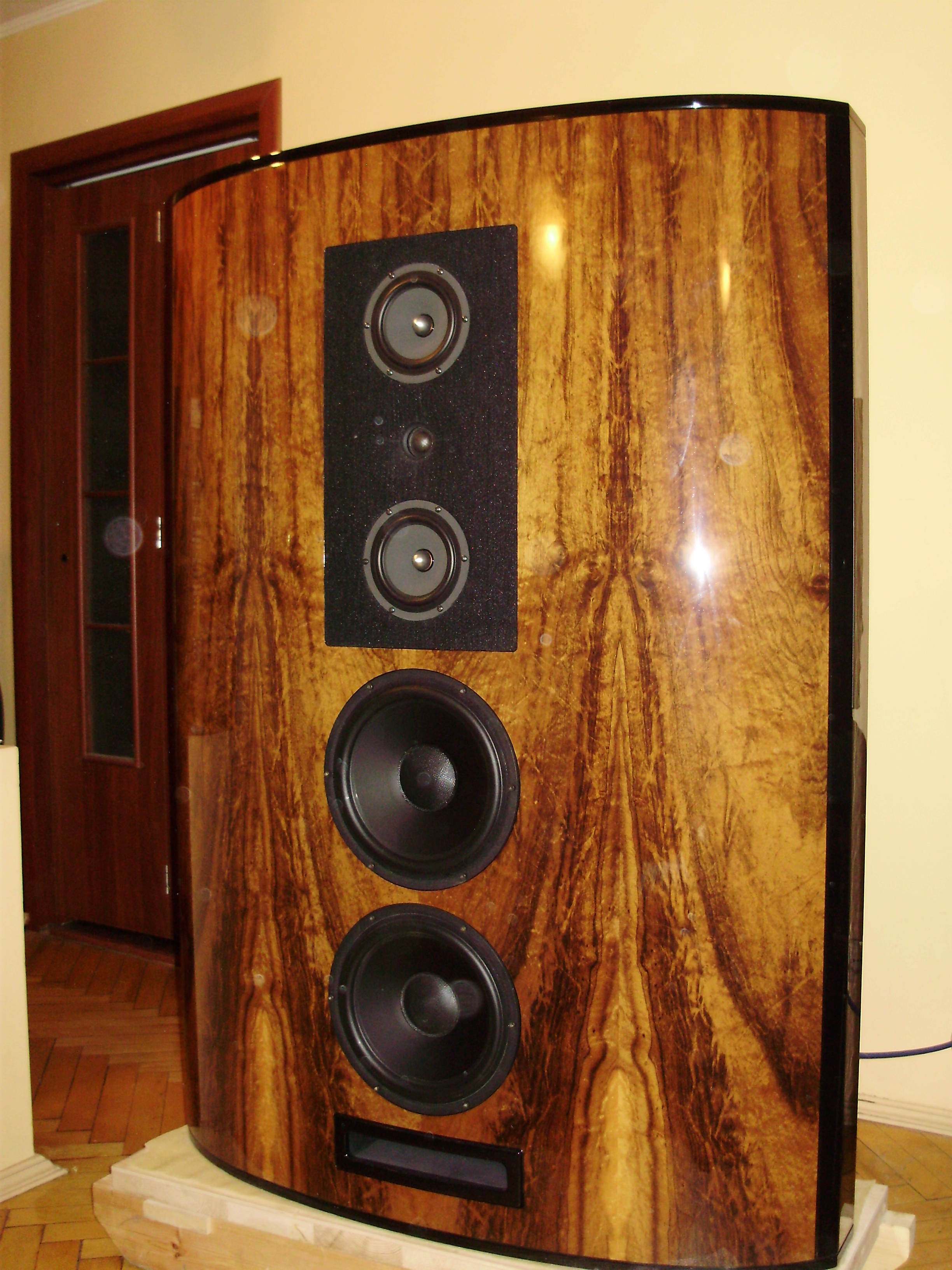

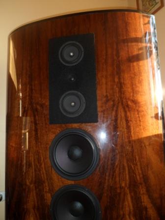

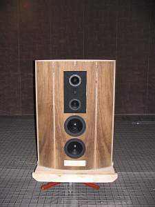

    Наконец доделал биполярную акустику.
    Биполяр не полный-сзади только ВЧ и СЧ, но и этого достаточно!
    Некоторые характеристики:
    НЧ-scan-speak 26W/8534G00
    СЧ-seas Excel E0043-06S (M15CH002)
    ВЧ-scan-speak D2905/990000
    Биполяр. Два комплекта динамических головок, работающих синфазно на фронтальную и тыловые области. Что благоприятно сказывается на глубине сцены и локализации инструментов. Позволяет не прикладывать особых усилий для оборудования комнаты для прослушивания.
    Трехполосная схема, НЧ оформление – фазоинвертор(настроен на 18,5Гц). Фильтры Линквица – Рэйли 4-го порядка позволяют значительно сузить области совместной работы динамических головок в соседних полосах, что приводит к существенному снижению искажений и как следствие – улучшению детальности, точности и прозрачности звучания. Так же такое построение фильтров позволяет работать на существенно больших мощностях без превращения звуковой картины в «кашу». Высококачественные конденсаторы с тефлоновым диэлектриком, воздушные катушки индуктивности, специальный медь – серебро – палладий провод позволяет получить максимум точности и прозрачности в рамках данной концепции и комплекта динамических головок.
    Разъемы для подклюсения 8 шт. WBT для антифазного включения как НЧ так и СЧ-ВЧ. (4 шт. для НЧ, 2шт. - СЧ, 2шт.-ВЧ)
    Технические характеристики.
    Полоса частот 20 Гц – 20 кГц.
    Чувствительность 91 дБ/Вт (на сторону).
    Сопротивление 4 Ом.
    Мощность 250 Вт.
    Вес 150 кг (каждая). Нажмите на изображение для увеличения.

    Огромное спасибо Бокарёву Александру за помощь в сведении АС(это безэховая камера в институте Попова)

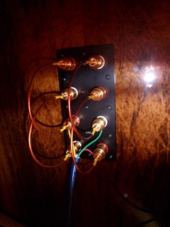

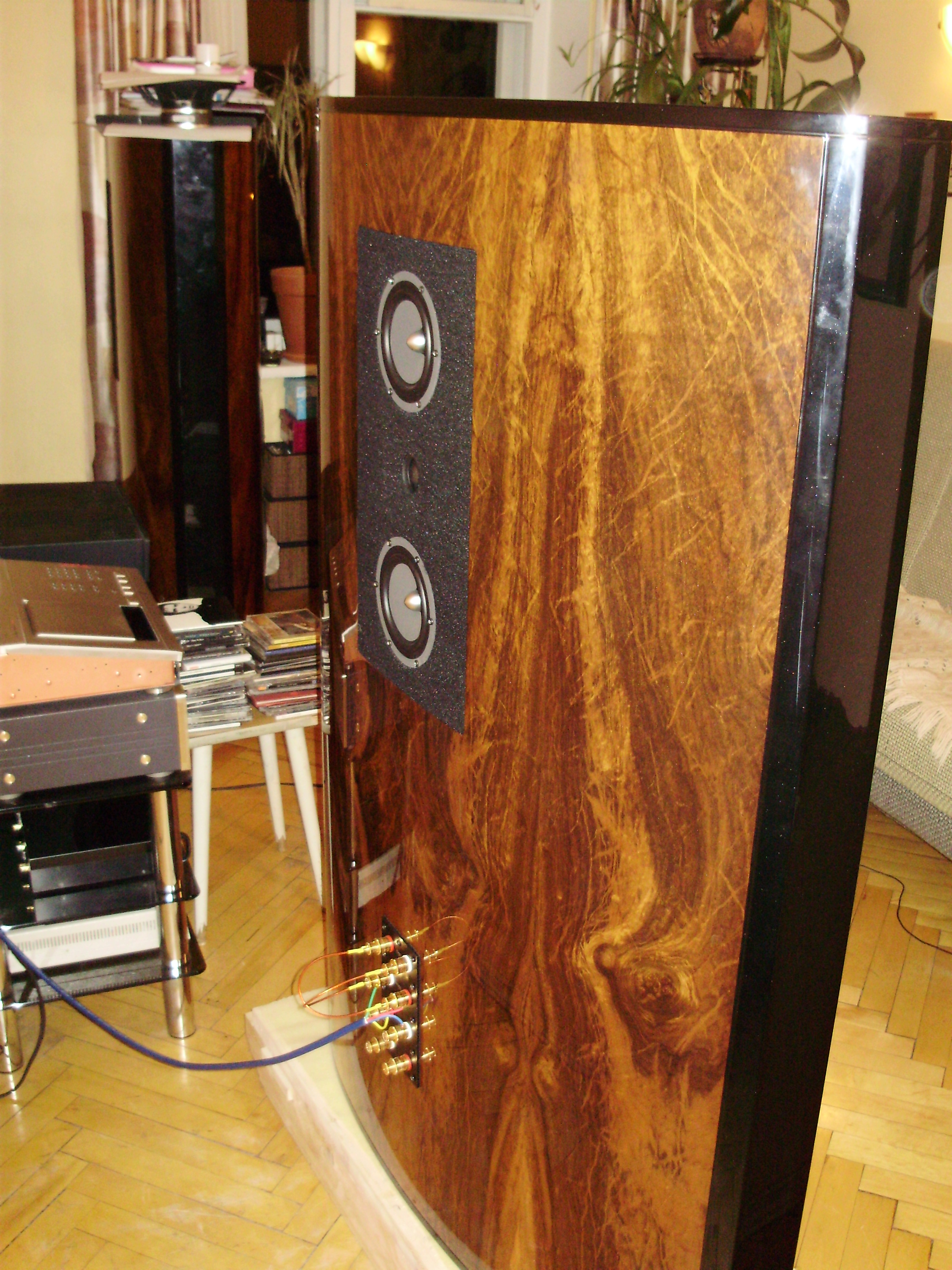

    фОТО, вид сзади. Почему нет?

    По умолчанию Re: Биполярная акустика-первый опыт.
    Вид сзади.
