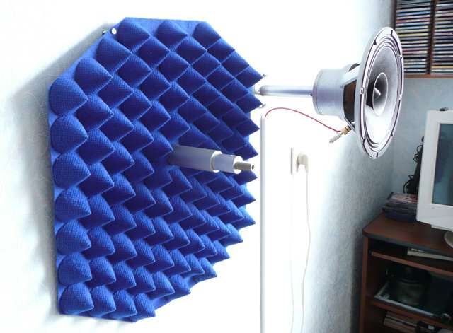

    Динамик на гвозде, вот, что примирит человека с самим собой.
    Узнаёте, соседей

    Ну, бывал я в таких инсталляциях - невштырило... имелось в виду совсем другое состояние системы акустика-человек, духовное.

    Цитата Сообщение от AS79 Посмотреть сообщение
    Узнаёте, соседей
    Соседей больше устроит гвоздь в динамике...
