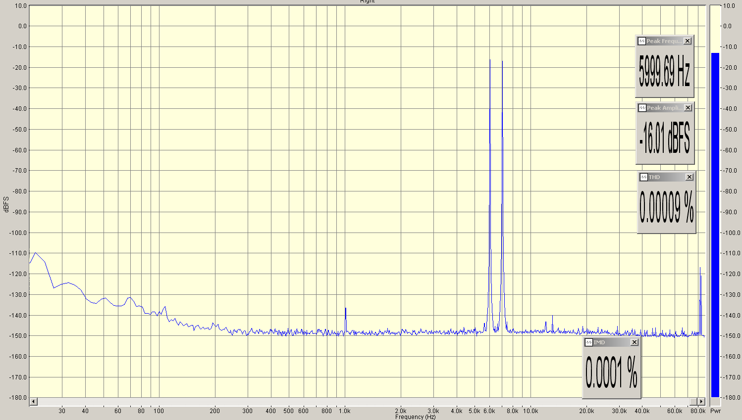

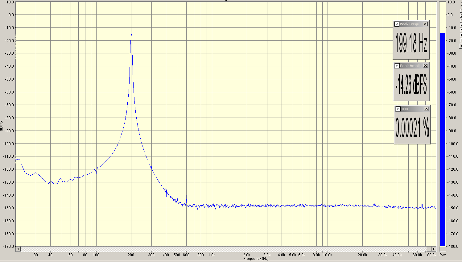

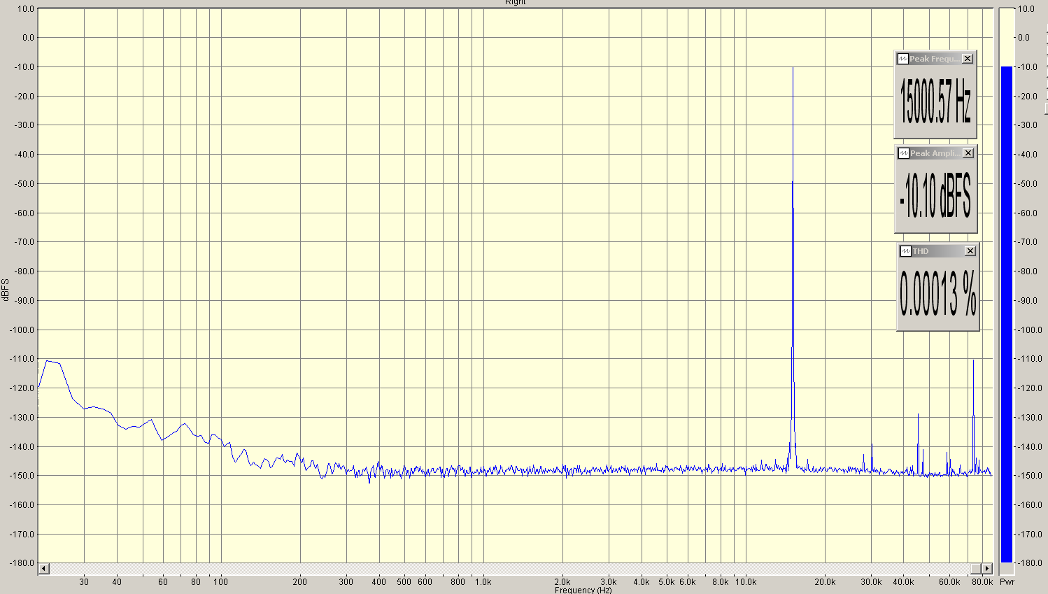

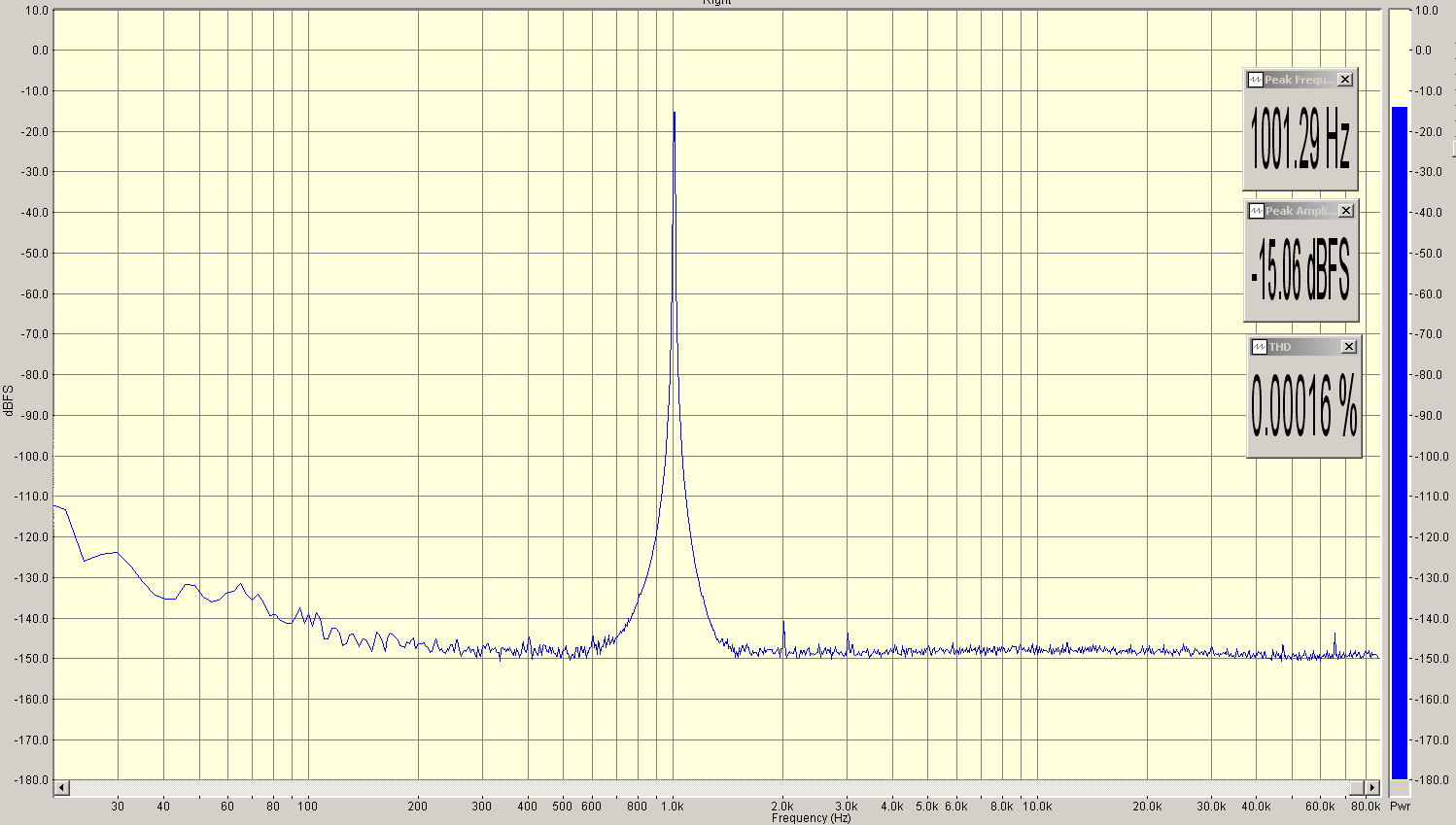

    Обычно у нас тут выкладывают схему, а потом ее измерения.
    Попробую немного нарушить эту традицию, и сделать наоборот - сначала показать измерения. *)
    Итак, что думает почтенная публика, об этих измерениях некоего устройства?
    (На всякий случай - измерения preliminary !!! Устройство еще в работе, да и измерялось это не в совсем корректных условиях, например БП от которго оно питалось).

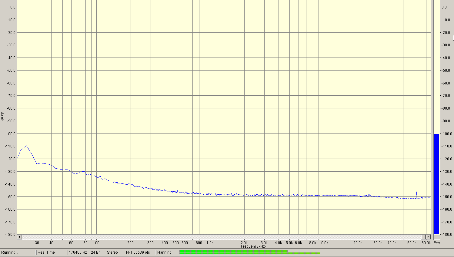

    Шумовая полка при отсутствии сигнала:
Название:	noise floor.png

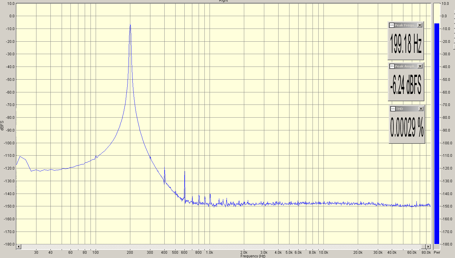

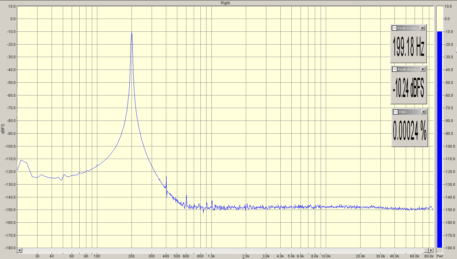

    Сигнал 200 Гц:
ID:	227241 Нажмите на изображение для увеличения.
Название:	200 -10db.png
ID:	227242 Нажмите на изображение для увеличения.
Название:	200 -15db.png

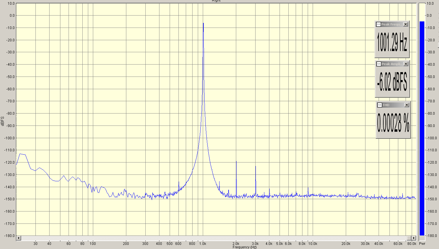

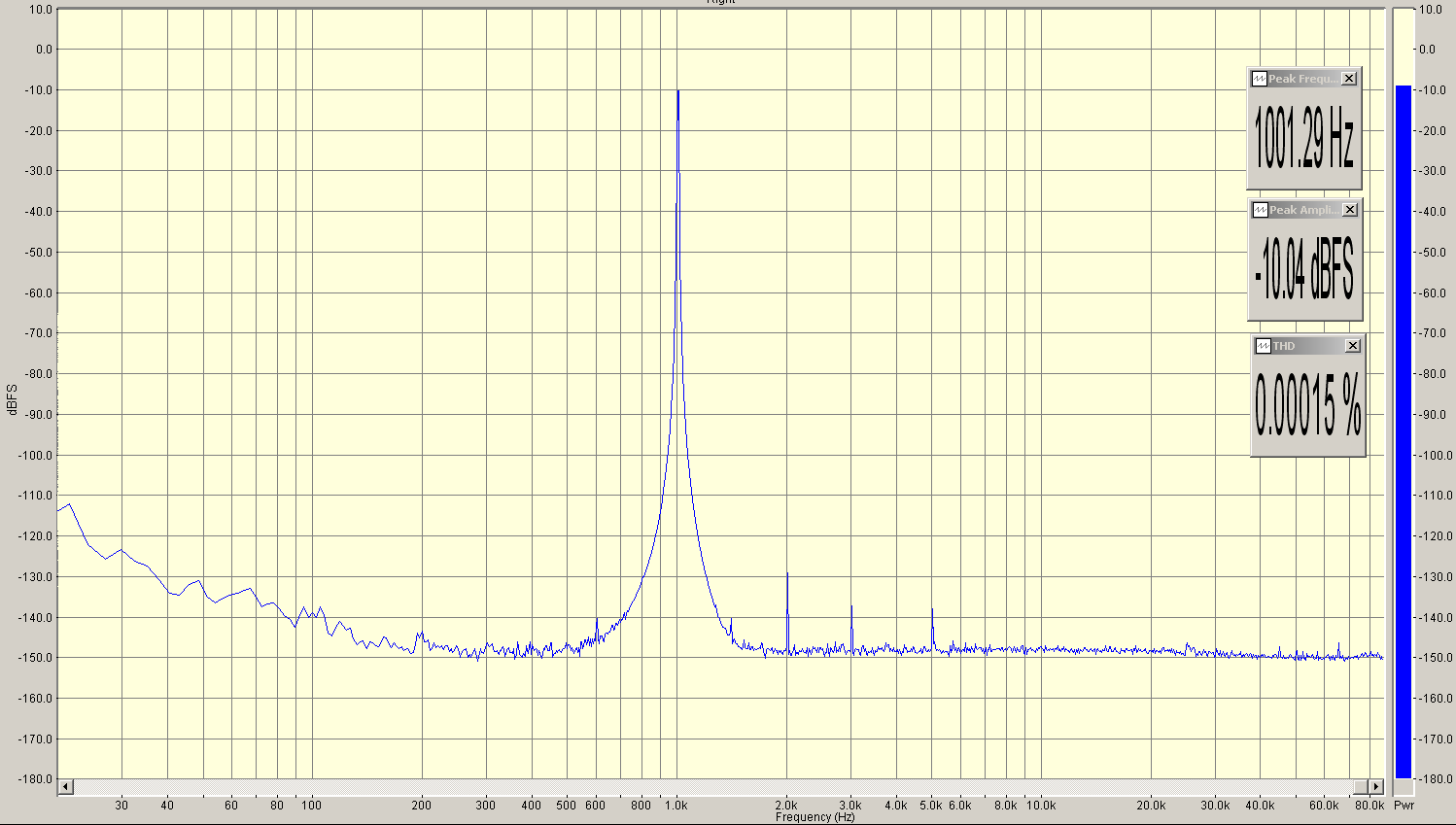

    Сигнал 1 кГц:
ID:	227235 Нажмите на изображение для увеличения.
Название:	1k -10db.png
ID:	227236 Нажмите на изображение для увеличения.
Название:	1k -15db.png

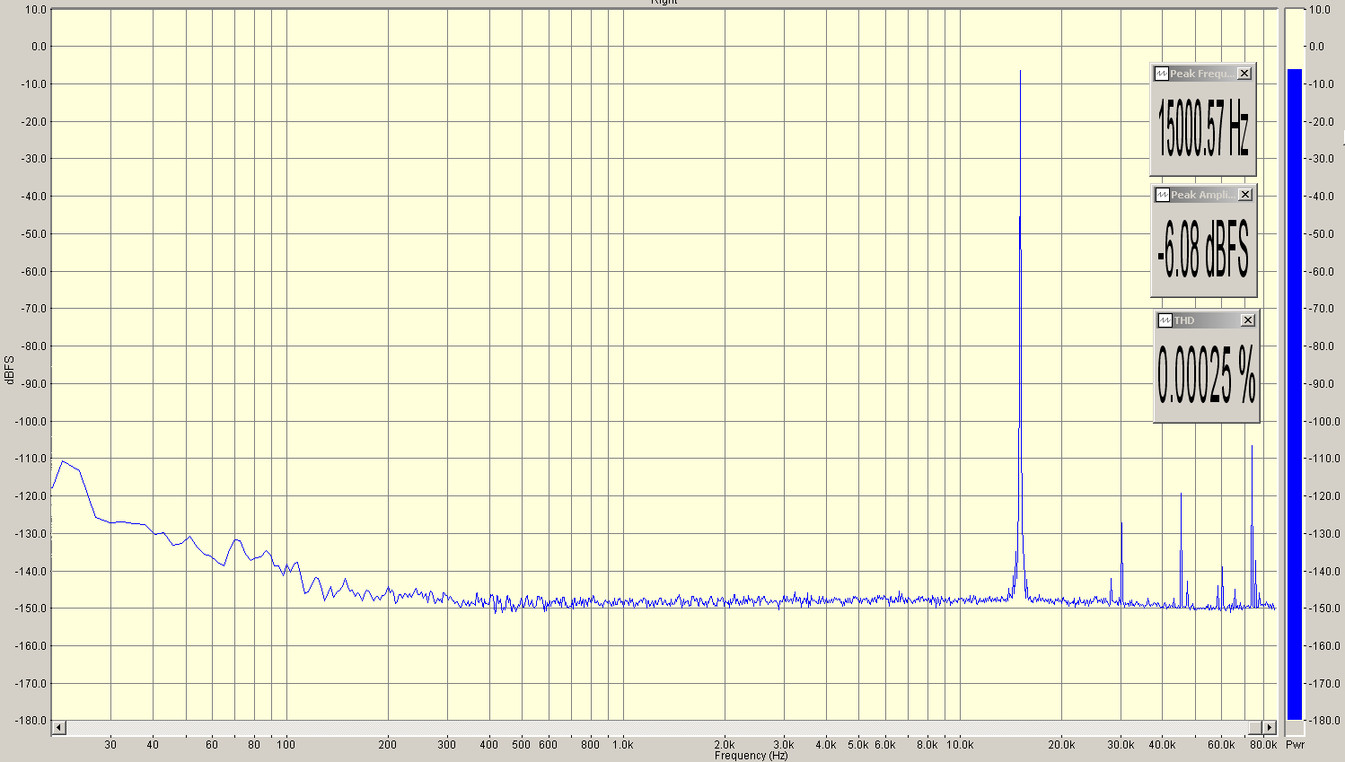

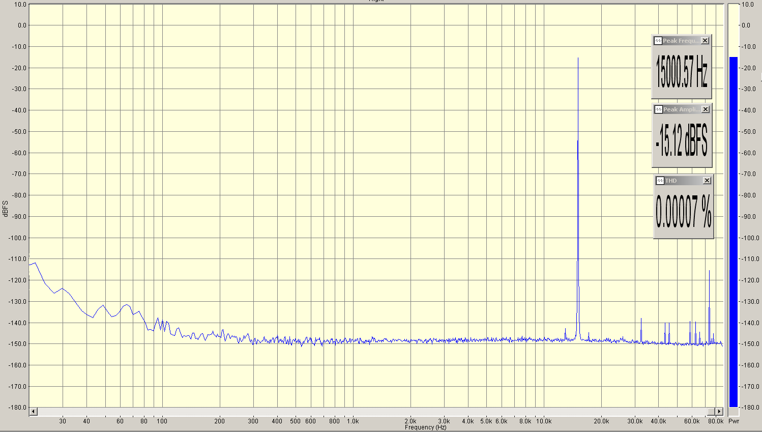

    Сигнал 15 кГц:
ID:	227238 Нажмите на изображение для увеличения.
Название:	15k -10db.png
ID:	227239 Нажмите на изображение для увеличения.
Название:	15k -15db.png

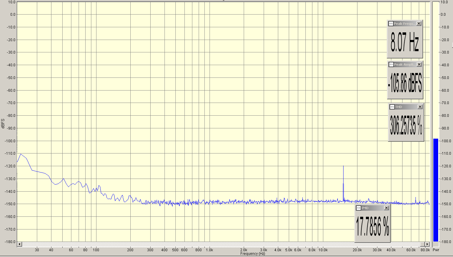

    Cross-talk:
Название:	cross 15k -10db.png

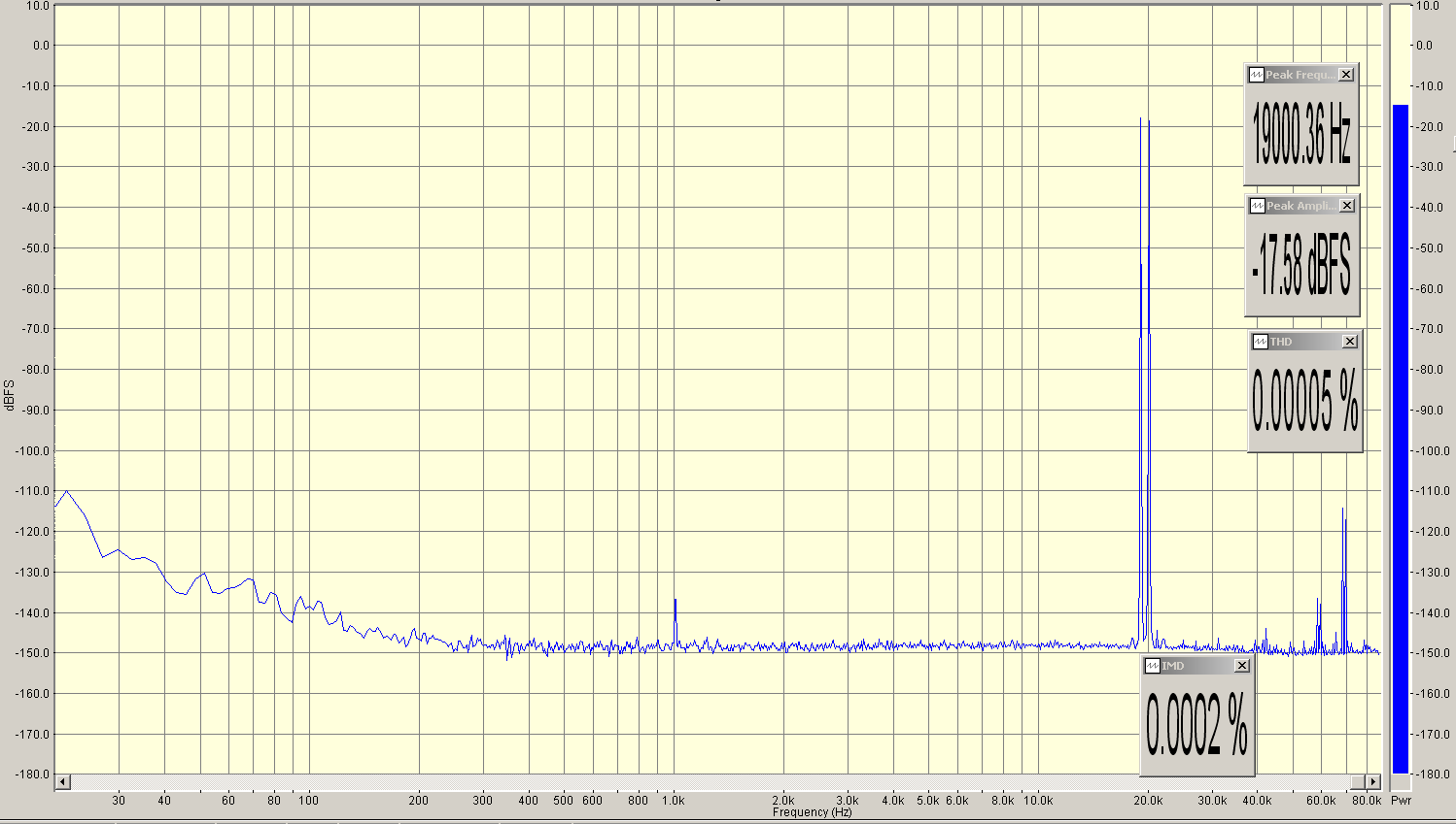

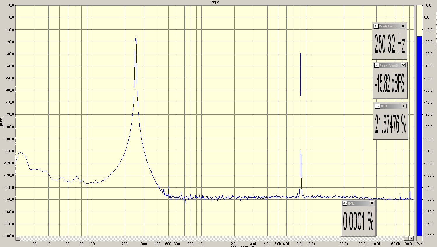

    IMD:
Название:	imd 19k-20k.png
ID:	227246 Нажмите на изображение для увеличения.
Название:	imd 6k-8k.png
ID:	227245 Нажмите на изображение для увеличения.
Название:	imd 250-8k.png
    Измеения делались при следующих настройках СпектраПлюса:
    Fs ADC: 176 kHz
    FFT: 65536
    Averaging: 10
    *) На самом деле, у меня просто схема и фотки платы еще не готовы в презентабельном виде

    Приветствую Alex. 0 дб чему соответствут ? 2RMS? . Если просто глянуть на график не зная нагрузки и что это в целом, то результат спектра для цапа или АЦП хороший(в том числе и шумовая полка), но смущают не совсем хорошие замеры на НЧ (полка высокая, там спрятаны гармоники). Думаю это АЦП
    Последний раз редактировалось Mazila; 18.01.2015 в 13:57.
    Не хочу!
    Аватар для Alex
    36,208
    По умолчанию Re: Ваше мнение о результатах измерений?
    Там написано в каких единицах шкалы.
    Для НЧ надо ФФТ длинее делать (на первой картинке видно что сейчас это было 65536), а тот комп не потянет.

    Завсегдатай Аватар для aal
    04.11.2004
    2,860
    Измерения очень красивые: где есть гармоники они быстроспадающие, да и начальный их уровень очень низок; видны продукты аласинга, но они и вряд ли были бы много лучше - для этого фильтр должен резать очень низко, а это не правильно ИМХО. Да и не факт, что эти гармоники чисто аналоговые: я допускаю их цифровую природу. Т.ч. ЦАП должен быть перспективным. Не всё определяется этими циферками, но с инженерной стороны всё очень хорошо.
    Да Леша, я больше чем уверен,что те пички на 80кгц. что мы видим хорошо на измерениях IMD - это "ненастоящее", это какие-то алиасы.
    (да и было бы настоящее - 80кгц с уровнем -120дБ меня бы мало волновало )

    Есть результаты обмеров еще одной платы, чуть другой.
    Гармошки чуть ниже, но шумовая полка чуть выше (т.е. -140-145дБ а не -150дб ), Впрочем, замеры еще очень предварительные, как и те что выше.
    P.S. по поводу всплесков на 40-80кгц - это точно алиасы, я проверил на более высокой частоте дискретизации - все чисто.
    а 1кгц -6дб єто на входе ЦАП, или на входе АЦП ?
    На входе ЦАПа.
    На входе АЦП при этом было где-то -2дб, так что при таком уровне АЦП тоже вносит свой вклад в повыгение 2-й и 3-й гармоник (т.е. реально у ЦАПа они меньше). Попробую еще делитель на входе АЦП поставить, хотя бы для замеров пи 0 и -6дб на входе ЦАПа, чтобы на входе АЦП было -10-15дБ,
    а "0дБ" на графике сдвинуть на ту-же величину, это не проблема.
