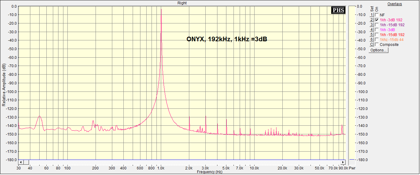

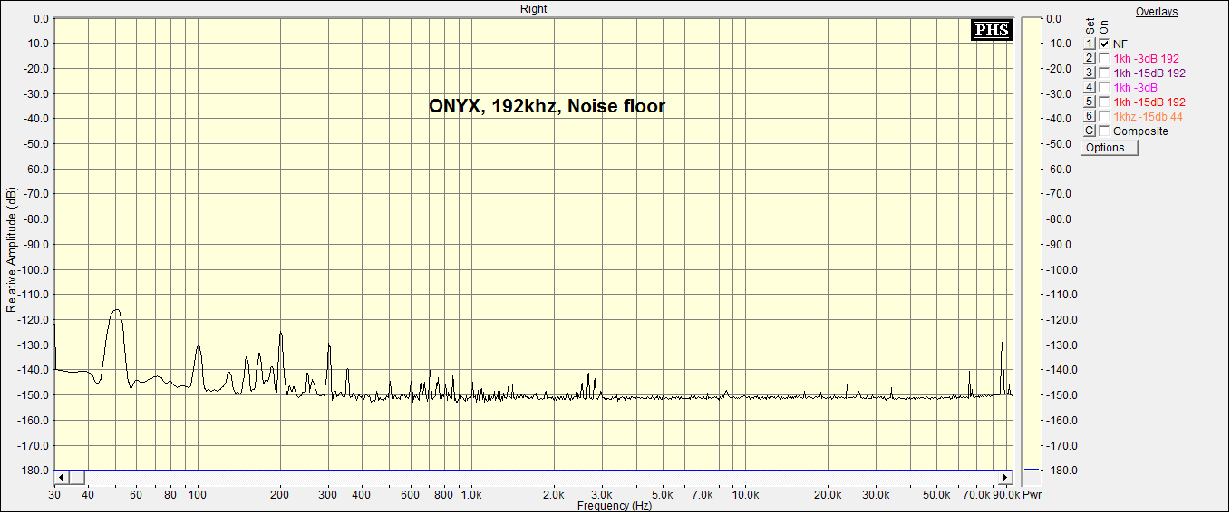

    P.P.S. По поводу "широкой юбки" - тут мне самому не совсем понятно, но причина явно АЦП-комп-СпектраПлюс а не ЦАП или тостовый генератор перед ним, т.к. с аналогового тестового на АЦП результат похожий:
    У кварцевых генераторов фазовый шум при малых отстройках намного ниже (из-за большей добротности кварцевого резонатора), чем у RC или LC генераторов. Если аналоговый генератор не кварцованный, то АЦП, возможно и не причем.

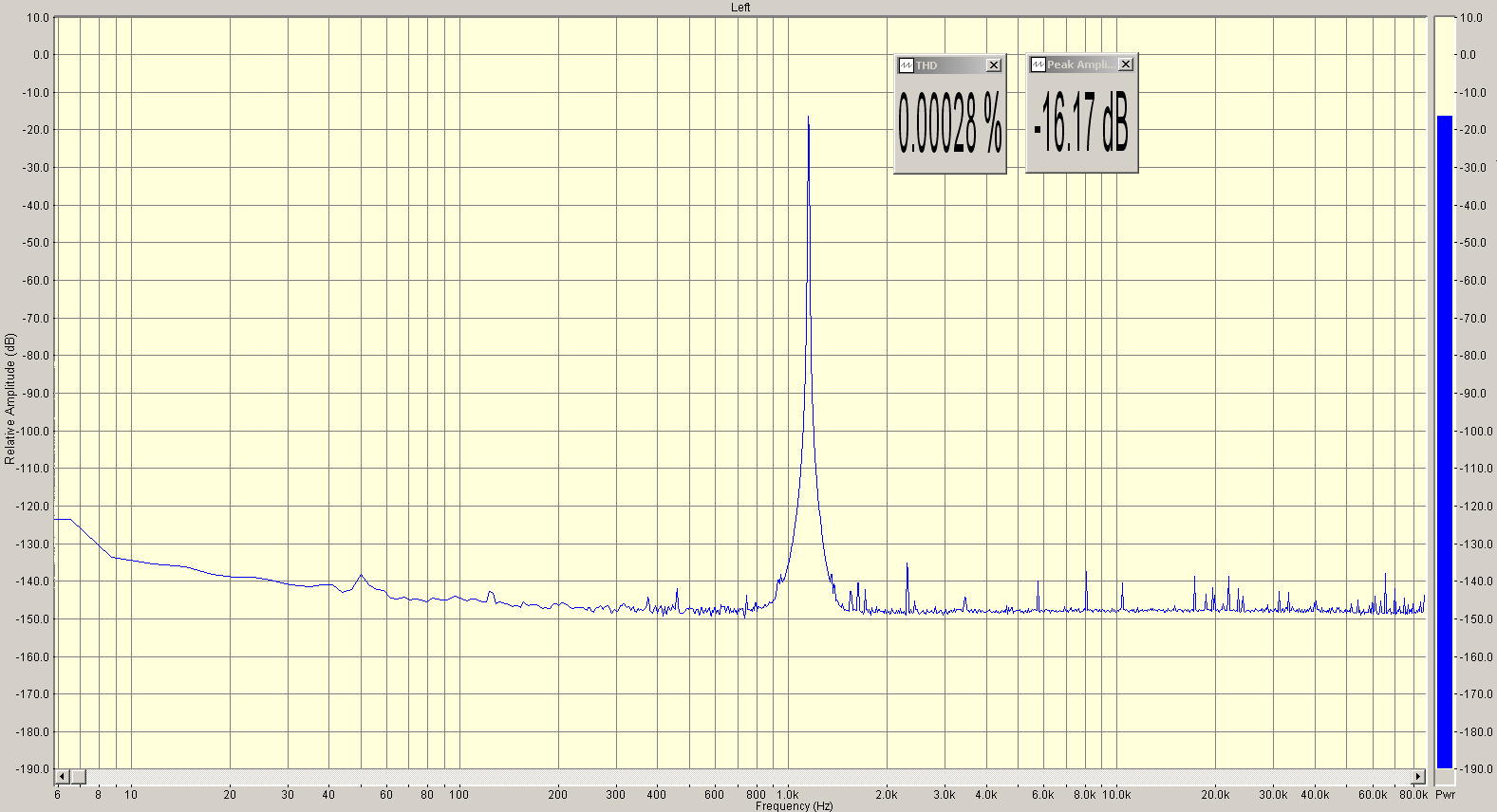

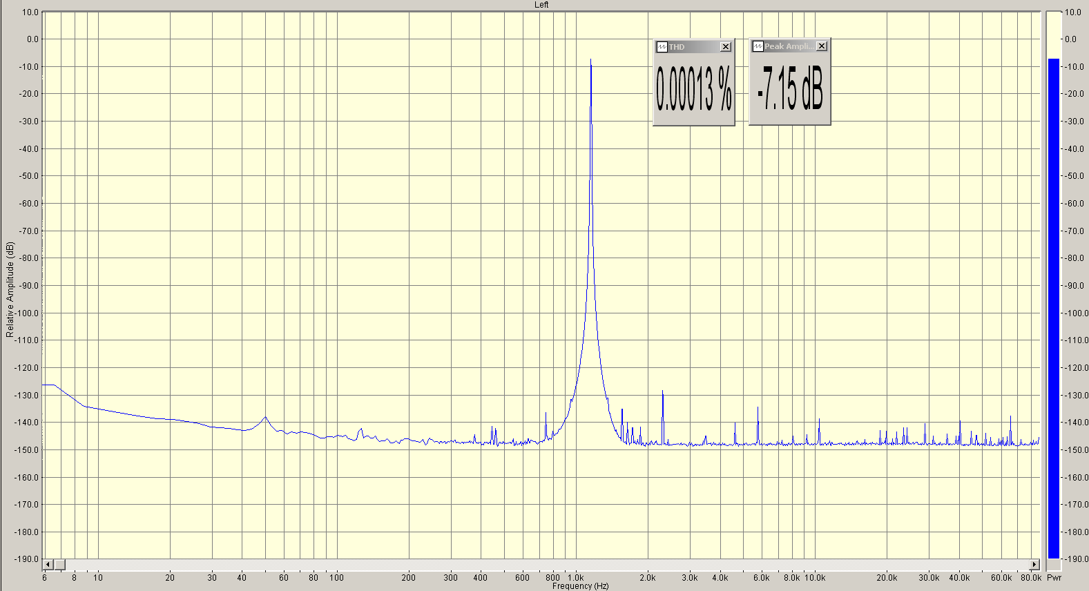

    Вот кстати, измерение другого ЦАПа, пока только одно. Гармошек почему-то стало много, зато их уровень - в районе -130дБ.
    Шумовая полка в этом девайсе чуть выше:
Название:	vb 1k -1db.png

    Тут я не очень понял - откуда вылазит какая-то "1.5-я гармоника"
    Первая картинка - это 0дБ на входе ЦАПа, ему соотв. ~ -1дБ шкалы.
    Да такое часто, какая-то негармоническая "трава" лезет. Бывает сплошь и рядом по куче причин. Субъективные оценки такого разнятся.

    Получается, что упомянутые 110 дБ там явно есть. Был не прав.
    Я почему спросил - потому что сильно ниже оно и не опустится. Не может же шумовая полка ЦАПа, измеряемого АЦП, быть ниже шумовой полки самого АЦП с открытым, и тем более закороченным входом
    А она вот (открытый вход):
    Лезет не только "1.5-я гармоника", но и "0,какая-то", что наводит на мысль о их возможной джиттерой природе. \
    Может стаб в генераторе чудит?
