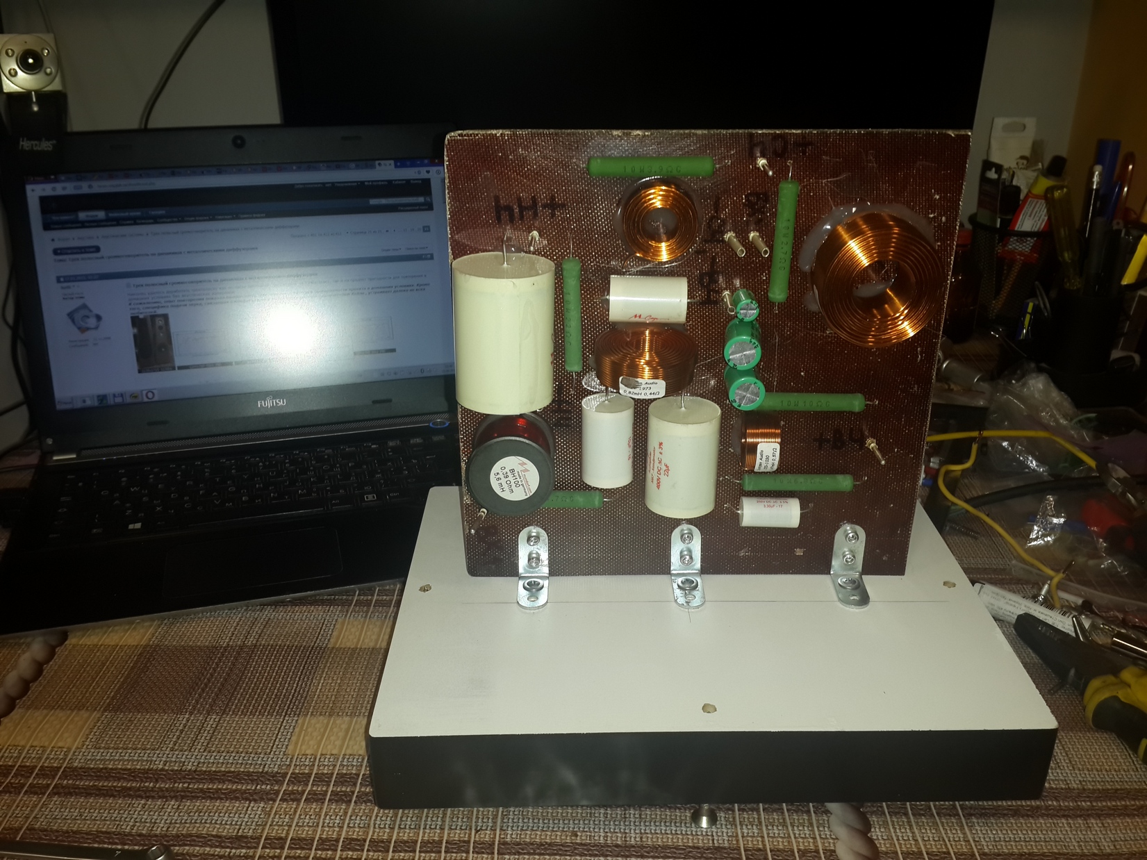

    По умолчанию Re: Трех полосный громкоговоритель на динамиках с металлическими диффузорами
    Всем привет. Несколько забросил тему, оформлял ЗТ, подключал оборудование. Наконец-то, собрал фильтра, закрепил на основании АС, смонтировал динамики(проблема найти черненые винты или шурупы, хорошего качества), практически закончил набивку корпуса войлоком-синтепоном. на выходных закончу.

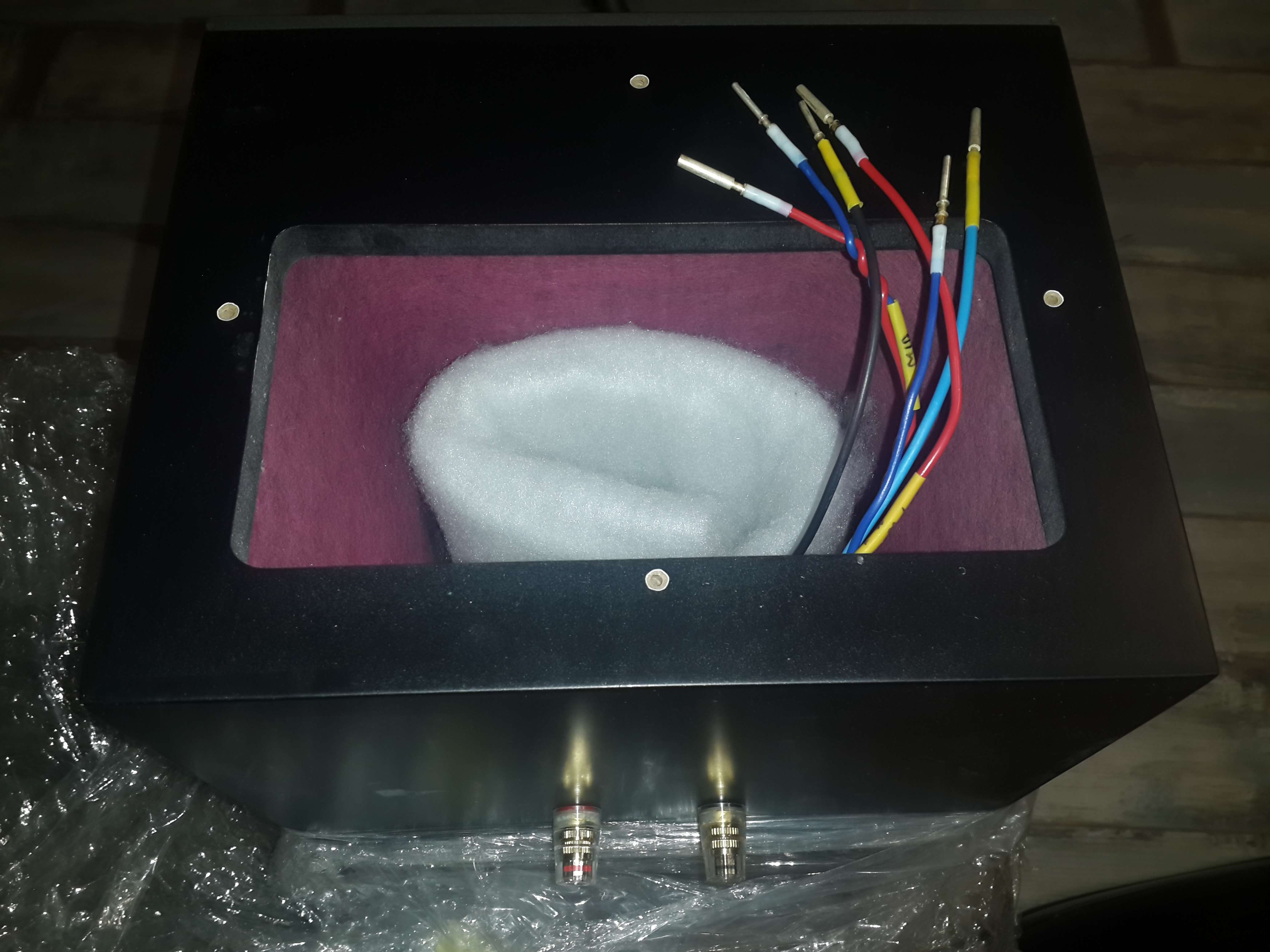

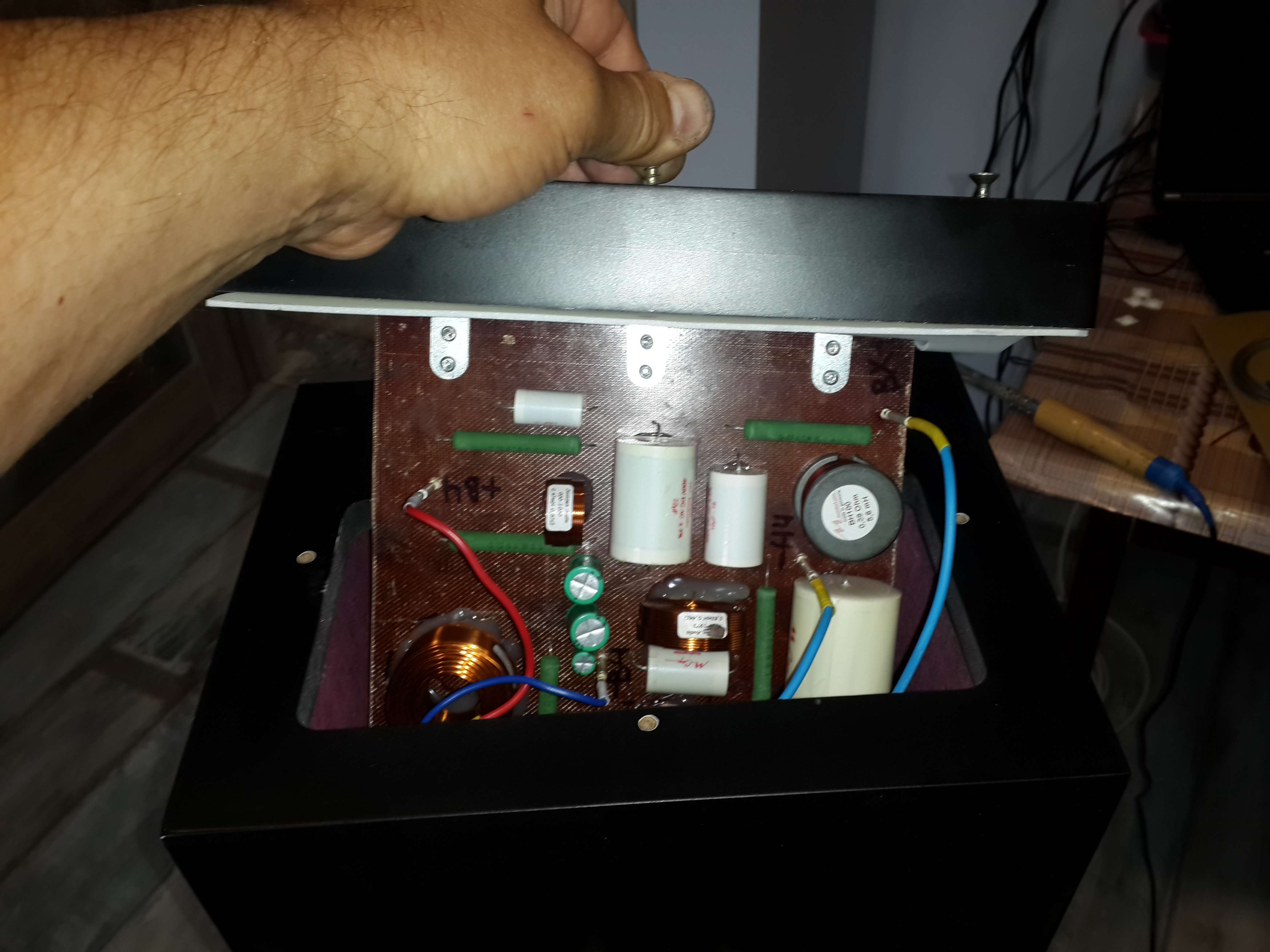

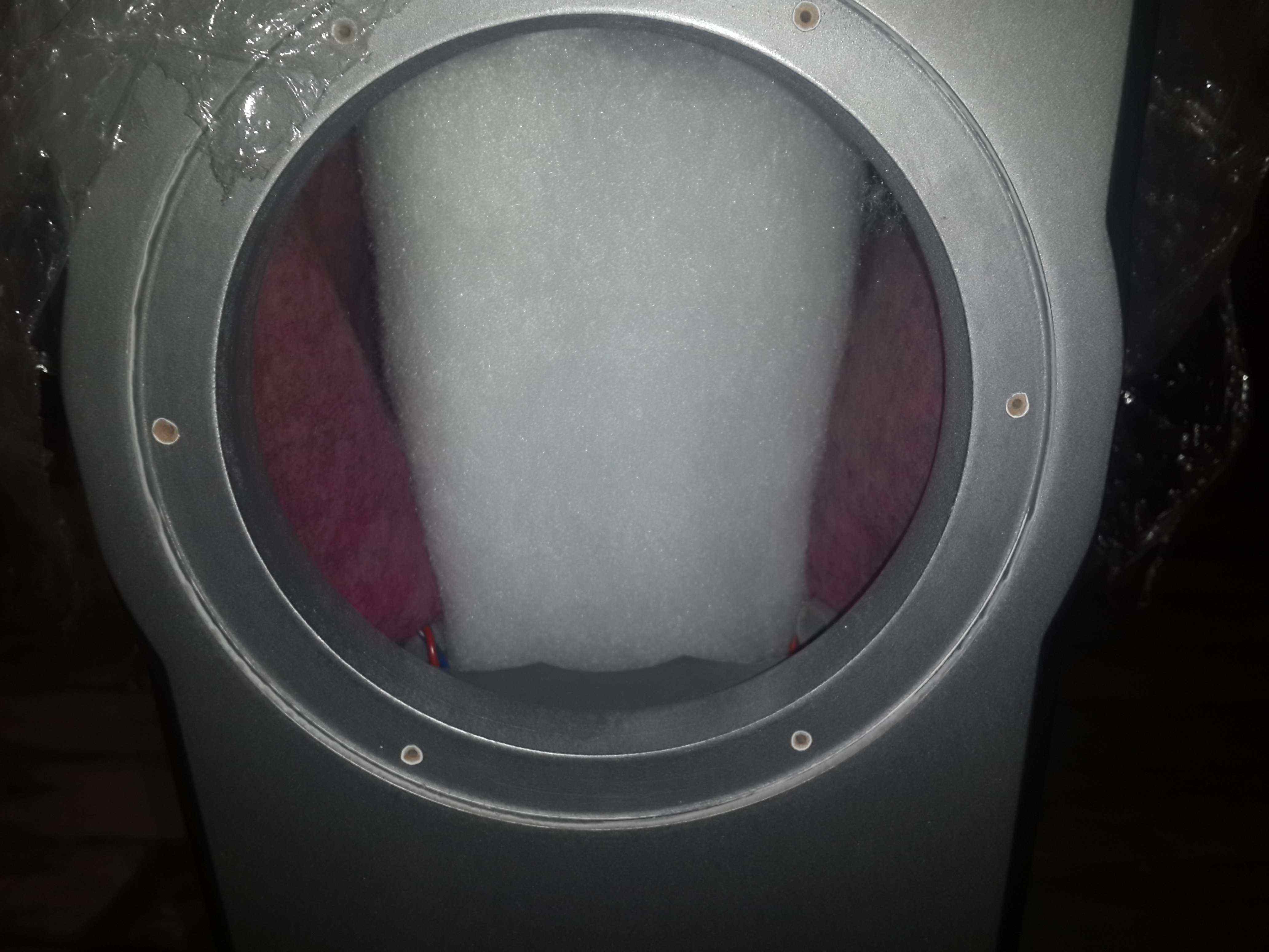

    Собрал одну АС, подключил, проверил, сравнивая с Эстонией. Первое-у Эстонии ниже чувствительность, басов больше, но очень завалена середина. У Пирамид, как уже писали, прозрачное, легкое звучание. Сразу полезли косяки фонограммы, не различимые при прослушивании Эстоний. В общем-результатом доволен. Спасибо Сергею Давидовичу за отличную разработку. Немного фото.
