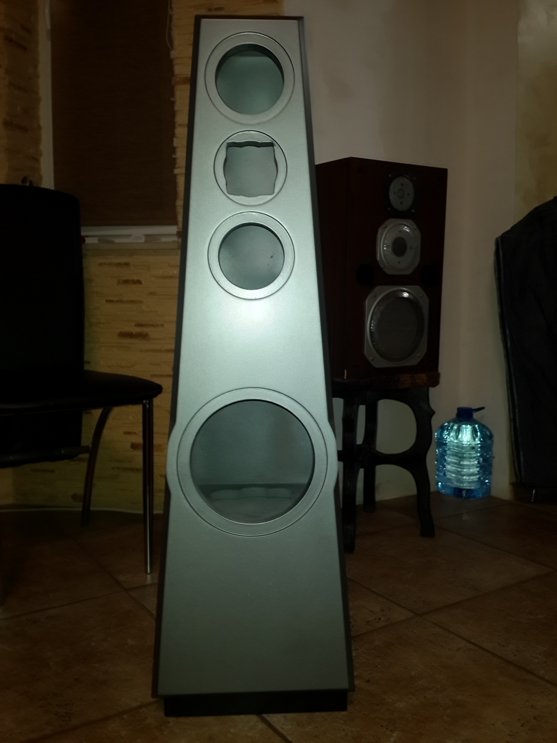

    Наконец удалось доработать трехполоску как по части замечаний, полученных на 13 выставке, так и на предмет пригодности для повторения в домашних условиях без акустических измерений.
    К сожалению, опыт повторения показал ошибочность утверждения о хорошей повторяемости проекта в домашних условиях. Кроме того, специфика подачи звука, связанная с конфигурацией МТМ в совокупности с излучателем Хейла , устраивает далеко не всех любителей.

    Докладываю о результатах прослушивания.
    Сначала о подробностях реализации.
    1) кроссовер сделан согласно проекту, за исключением следующих моментов: конденсаторы в нч и сч секции К78-34, в вч - красные дженсены; катушка L4 у меня 0,99ом. Катушку L5, вопреки рекомендациям, на BS140 не менял (стоит H71, у которой сопротивление соответствует проекту), вероятно, все же поменяю, но об этом позже.
    2) в бассовой секции добавлен искусственный войлок 10мм на задней стенке напротив басовика (довольно рыхлый, пальцами сжимается где-то до 3х мм), плюс висящее полотенце из синтепона, как в проекте
    3) сч секция обклеена этим войлоком со всех сторон, кроме лицевой, в качестве заполнения используется 40г ангельской волосни
    4) внутренняя разводка выполнена дженсеновским посеребренным проводом в вч и сч секции, нч какой-то непонятной лапшой из аудиомании 2,5кв мм, больше похожей на провод питания (но написано на нем, что аудио)
    Про сетап:
    Источник teac vrds-25
    Усил onkyo A-9711
    Межблочник самодельный из Oyaide PA-02 V2, разъемы Черноваудио референс
    Колоночный кабель - какой-то jamo из закромов родины, на вид 4кв мм
    комната полупустая (диван, стол, тумбочка с аппаратурой да шкаф)
    Про звучание. Все в целом чистенько-ровненько, характер звучания сходен с моими наушниками, только баса больше, придраться можно к следующим моментам:
    1) у роялей подпилены ножки со стороны басовых струн
    2) голоса чуть-чуть подцыкивают на шипящих (но, возможно, это мой сетап дуркует)
    3) кажется, что с провальчиком в диапазоне 300-500 справиться не удалось. Вероятно, он теперь (после приклейки войлока на задней стенке) не 4-5, а 1-2 дб, но есть. Точно скажу, когда померяю. Проявляется так: когда пианист долбит изо всех сил двумя руками по клавишам, то верхний регистр маскирует нижний. Впрочем, может я гоню и мне пора сходить на концерт с живым роялем.
    4) вероятно, мне все же стоит поменять катушку L5 на BS140, иногда кажется, что сч самую малость больше, чем надо. Ну или резистор влепить на входе в кроссовер, благо, валяется 0,39 ом, который я готовил на компенсацию недостающего сопротивления катушки L4.
    Хочу сказать спасибо автору за проведенную работу, надеюсь, мы еще что-нибудь увидим. С разделом нч-сч пониже, где-нибудь на 250-300Гц, чтобы рояль на пол не падал
    NBo, с благодарностью принимаю Ваш отзыв о проекте. Порадовался, что потратив время, энергию и деньги Вы не пожалели о содеянном.
    Я не уверен, что вылечить упавший на пол рояль, можно снизив частоту раздела до 250 -300 Гц. Мне кажется, что нужно расширить диапазон воспроизводимых частот до 40-45гц по уровню -3 дБ. Для этого потребуется использовать более крупный НЧ динамик со всеми вытекающими последствиями.
    Применительно к данному проекту, когда Вы займетесь измерениями, можно попробовать следующее. Измерить полную добротность НЧ динамика в корпусе, и, если Qts окажется меньше 0,7, увеличить до 0,7 путем уменьшения объема.
    С уважением, С.Бать.

    Цитата Сообщение от WeLLVP Посмотреть сообщение
    По измерениям и на слух, я остановился на варианте C2+C3=47 мкф, R4=0, R1~6Om
    ---------- Сообщение добавлено 20:58 ---------- Предыдущее сообщение было 20:57 ----------
    Может и рояль поднимется при таком варианте.
    Ясно, спасибо. Вч-сч я поднимать не буду, а кондеры поменяю. Поставлю С3 22мкф вместо 10, а там посмотрим.

    Как вариант можно попробовать увеличить R6 до 33 Ом.
    Ведь в этом месте не принципиально MOX или не MOX, верно? Просто есть несколько проволочных на 10Ом 10Вт...
    ---------- Сообщение добавлено 13:25 ---------- Предыдущее сообщение было 11:28 ----------
    Ну я уже не выдержал, впаял что есть. По первому впечатлению, стало точно ровнее, и рояль поднялся.

    Увеличив R6 мы подвинули немного частоту среза фильтра вверх.
    Использование проволочных резисторов в цепях фильтров НЧ динамиков вполне оправдано.
    В 4й Вашей книжке это расписано?
    Нет, это не расписано.
    То, что мы подняли немного уровень НЧ, но не во всей полосе, а вблизи частоты раздела, можно рассматривать как смещение частоты раздела, поскольку точка пересечения АЧХ НЧ и СЧ динамиков сместилась в сторону более высоких частот.

    По умолчанию Re: Трех полосный громкоговоритель на динамиках с металлическими диффузорами
    Забрал корпуса из покраски, вопрос-стоит ли АС ставить на шипы(пол на фото, основание тоже) или приклеить демпферные кружки из тонкой резины?
