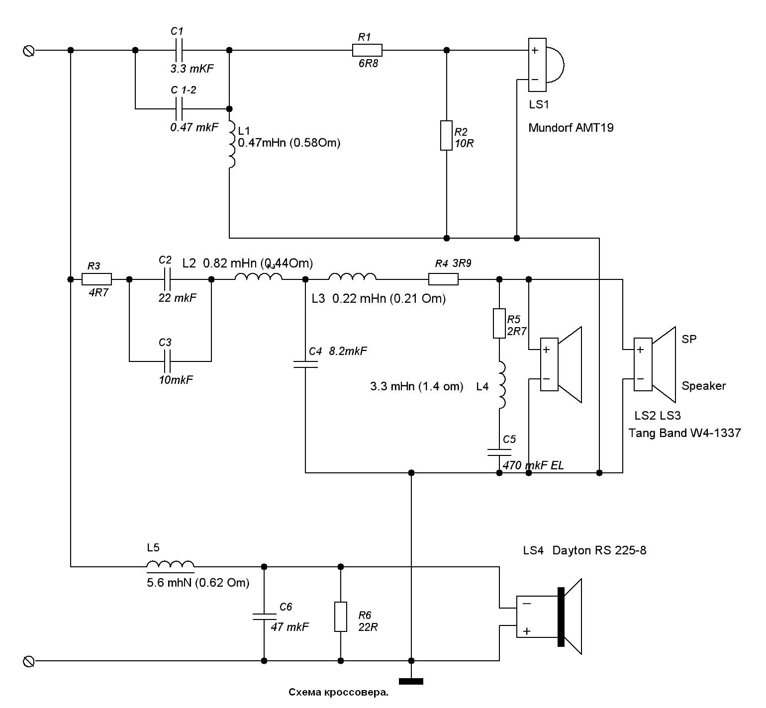

    Наконец удалось доработать трехполоску как по части замечаний, полученных на 13 выставке, так и на предмет пригодности для повторения в домашних условиях без акустических измерений.
    К сожалению, опыт повторения показал ошибочность утверждения о хорошей повторяемости проекта в домашних условиях. Кроме того, специфика подачи звука, связанная с конфигурацией МТМ в совокупности с излучателем Хейла , устраивает далеко не всех любителей.

    По умолчанию Re: Трех полосный громкоговоритель на динамиках с металлическими диффузорами
    Добрый день!
    Нет ли каких ни будь проблем у ВЧ снизу? уж очень близка частота раздела к резонансу.
    на измеренной АЧХ резонанс просматривается, может быть слегка увеличить добротность фильтра ВЧ?
    на симуляции тоже видно что влияет.

    [quote="Gofrey;2007421"]на измеренной АЧХ резонанс просматривается, может быть слегка увеличить добротность фильтра ВЧ?
    Мне очень интересно узнать, на какой частоте просматривается резонанс АМТ 19 и какие проблемы можно решить путем увеличения добротности фильтра.
    Если имеется в виду перегрузка АМТ 19 низкими частотами, то электрического фильтра второго порядка оказалось достаточно для обеспечения звукового давления 100 дБ на расстоянии 1 м с приемлемыми на слух искажениями.
    С уважением, С.Бать
    Завсегдатай Аватар для Gofrey
    05.05.2009
    4,332
    частота в районе 2.5к, изменение добротности имел в виду уменьшение индуктивности в одновременным увеличением ёмкости, на самом деле не критично, мне просто было очень интересно не слышно ли там артефактов снизу ВЧ, ответ удовлетворил полностью спасибо большое! Дело в том что у меня тот же раздел и мучаюсь выбором 19-й ставить или 23-й. Особенно в связи с подорожанием.
    С уважением, Георгий.
    ...интересно не слышно ли там артефактов снизу ВЧ...
    - Слышно. Поэтому 5 кГц и третий порядок (Mundorf AMT19CM1.1-C).
    а если 23? с фильтром С-5.6 L-0.27?
    хотя согласен 19CM1.1 сканает если не громко.
    Частота раздела 3500 Гц, а не 2500.
