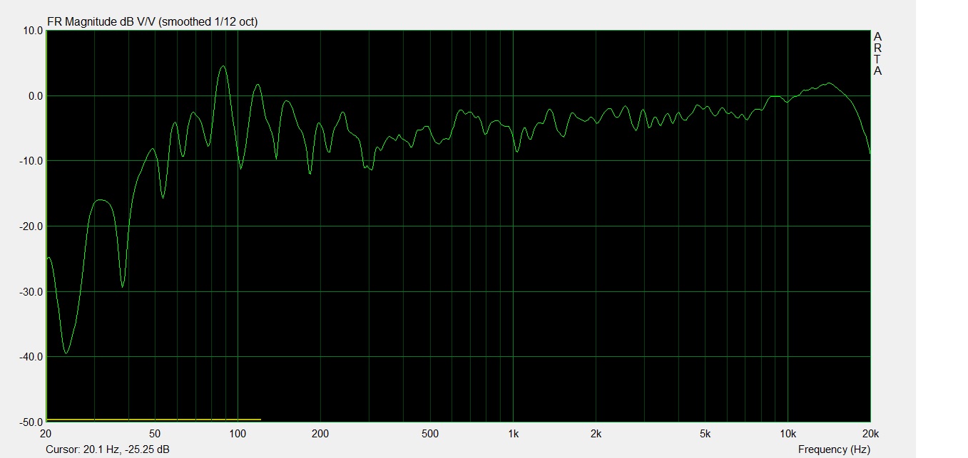

    По умолчанию Re: Трех полосный громкоговоритель на динамиках с металлическими диффузорами
    Посмотрите на АЧХ вашей АС и АС из первого поста. Приведите к одному масштабу и сравните. Разные марки резисторов или конденсаторов не дают различия в измерениях (при данной точности, по крайней мере). Ищите ошибки, смотрите.
    Поиграйте с заполнением сч бокса. И да, возможен вариант, что даже если вы добьётесь идентичных АЧХ с другой вашей АС, звук у динамиков с более низкими искажениями будет более мягкий и прозрачный, что может восприниматься за отсутствие детальности.
    Изменил масштаб. Нажмите на изображение для увеличения.
ID:	265491 От графика первого поста отличается как раз провалом середины.

    Цитата Сообщение от AndreyA Посмотреть сообщение
    Изменил масштаб. От графика первого поста отличается как раз провалом середины.
    Так оно и есть... либо верх задран либо середина вниз ушла(что править надо думать). Ты у меня как раз примерно такую АЧХ слушал когда приезжал, пока я середину не поднял...и ВЧ чуток не приглушил, после того как получил ровную АЧХ успокоился

    AndreyA, обе системы промеряли? Сейчас смотрю, если резисторы местами менять (допустим), - то, на СЧ, чувствительность вырастет. В ВЧ кроссе, наоборот, - упадёт. А замеры показывают равномерный рост (наклон АЧХ к НЧ), что говорит о хорошем сопряжении сч-вч. Возможно, с R3 нужно разбираться.
    ---------- Сообщение добавлено 09.26 ---------- Предыдущее сообщение было 09.20 ----------
    Измерения полочников с 1/3 сглаживанием, а на пирамиды - 1/12.
    АЧХ АС нормально свести подкорректировав фильтры
    Компенсационный файл микрофона правильный, интересно? Каким микрофоном измеряли?

    Пошла демагогия. Переполюсуйте СЧ, проведите измерения вне оси, посмотрите что можно сделать с имеющимися в наличии резисторами, чтобы подобрать уровни. Честно скажу, глядя на АЧХ похоже на ошибку в фильтре. Кстати, вторая идентично измеряемся? (И да, если не хватает резисторов, можно из второй ас взять). Если у вас есть микрофон (не важно на сколько он калиброванный) и колонка тональный баланс вас устраивает, я уверен можно сделать эту с таким же, меняя резисторы. Это даже интересно Самую знание емкую работу для вас С.Д. Уже сделал, осталось самое интересное -- на слух немного резисторами подстроить. Удачи!

    Все в порядке, не все в порядке - какая разница, уже у второго человека, повторившего эту АС с авторскими фильтрами звучание не устраивает. Не знаю по какой причине, но очевидно, что данная АС имеет низкую повторяемость. Есть микрофон (а еще, знания и умения) - вперед, исправлять то, что не устраивает, не вижу никакой трагедии.

    Заменой деталей и проводов нельзя изменить кривую АЧХ. Либо собрано с ошибкой, либо микрофон врет, либо у повторителей такие предпочтения в звуке. Возможно произвольное сочетание этих факторов.

    Было бы легче определить проблему, если бы была приведена не только общая АЧХ, но и по полосам. По общей АЧХ очень сильные подозрения в не правильной фазировке между НЧ и СЧ.
