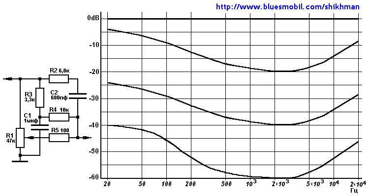

    Подскажите , знающие тему - возможно ли в трехногий ALPS 27 или ALPS 40 пристроить четвертую ногу для подключения цепи ТК ?
    Раньше такие выпускали место для четвертой ноги вроде как предусмотрено.
    Или может кто продаст из старых запасов ? НЕ КИТАЙ естественно...
    Можно и без "четвёртой ноги".

    По умолчанию Re: ALPS c тонкомпенсацией
    как показал жизненный опыт, у такой тонкомпенсации подъем на вч не нужен, на нч R3 смело до 10к увеличить, а R5 не ставить (перемычка вместо), тк с ним на 0й громкости нч бухтят всегда (те, в итоге гомкость в 0ль не выставить)
    так что схема превращается в 2 резистора по 10к и один кондер 1мкф
    ---------- Сообщение добавлено 12.11 ---------- Предыдущее сообщение было 12.08 ----------
    и да, у 4х -ногих альпсов крайние ноги - одно и тоже
    это _не_ тонкомпенсация, просто что бы по механике крепче были
    те, забыть и растереть альпсы с отводами
