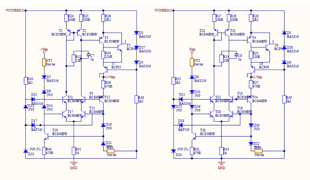

    Как всегда, Бруно Путзейс выдает забавные головоломки для инженеров.
    Вот, например его HxR12 - дискретный стабилизатор напряжения для аудио приложений.
    Выглядит он как крошечная платка 15ммХ25мм, предназначенная для замены ЛМ317/337.
    Утверждается, что по всем параметром, кроме стабильности напряжения,
    он превосходит ВСЕ!!! интегральные регуляторы более чем на порядок !!!.
    Например:
    PSRR > 100dB
    Шум ~ 1мкВ
    Постоянный выходной импеданс 50..70мОм в диапазоне частот 0..10МГц, причем линейный.
    Стабилен с любым конденсатором > 2.2мкф.
    Чудо, не правда ли ?
    Если погуглить, то очень быстро находится фотография платки.
    Там видно 7 ?красных? СМТ светодиодов, 4 резистора и 4 активных компонента (2-SOT223, 1-SOT23-3 и один SC70-3).
    И это все... !
    На резисторах можно даже разобрать надписи 221 или 122 или что-то в этом роде.
    SOT223 четко идентифицируются как PZT2907A и PZT2222А, на мелких SOT-ах ничего не видно .
    Ну, скажем, этого уже хватит для приличного хакера.
    Как говорится - "Если известно, что какая-то вешь сушествует на свете - то это уже больше не секрет".
    Ну например, 7 светодиодов - это малошумящий ИОН на ~12В.
    Один из малых SOT корпусов - скорее всего генератор тока на полевике, обеспечиваюший старт и работу ИОН.
    Остается соединить 4 резистора и 3 транзистора и посмотреть в Микрокапе, что получится.
    Немного теории:
    Бруно пишет в даташите, что идея регулятора - это трансимпедансный усилитель с ООС,
    скорректированный единственным внешим конденсатором, который также является и выходным (>2.2мкф).
    Эта коррекция образует доминантный полюс, а все остальные паразитные полюса лежат выше среза ОС.
    Схему публиковать как-то неудобно перед Бруно, а с другой стороны
    все уже и так ясно, как день, инфы более чем достаточно.
    По крайней мере ВСЕ заявленные Бруно параметры четко симулируются в микрокапе !
    З.Ы. Кстати, для меня стало ясно, почему знаменитый модуль Ncore400 весь сияет красным светом.
    Думал, что ради прикола, но оказалось - вовсе нет.

    Alex, а что за детали net tie? В архиве файлы кикад, открывать лучше последней версией, в самом низу
    Без понятия.
    Да нет его у меня, раз пять ставил и через пол часа сносил.
    Самому интересно - смогут ли из него что-то юзабельное сделать, как обещали.
    Пока - не могут.
    Хотя в самом начале много чег обещали, в т.ч. и чтение файлов и и библиотек Оркада/Пикада.
    ---------- Сообщение добавлено 14:19 ---------- Предыдущее сообщение было 14:13 ----------
    Но минута в гуггле, и :
    A "net tie" is a symbol and a footprint that are used to separate two (or more) nets that are electrically connected in a schematic as well as on a PCB by a copper "track".
    Там и видео есть: https://www.youtube.com/watch?v=7uGGPNSqA-A
    Я обычно делаю разные неты и соединяю их "нулевыми" резисторами. Потом на плате соединяю их полоской, в непроводящем слое (чтобы не ругалось что неты закорочены), который в гербер выводится в проводящий.

    net tie
    К примеру, в альтиуме так обозначают элемент, с помощью которого можно напрямую соединить две цепи с разными именами. Может и здесь то же значение.
