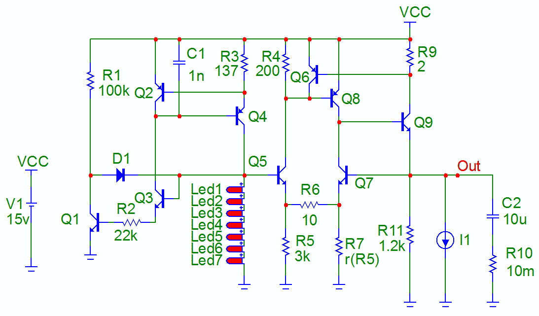

    Вот моя версия регулятора, у кого есть время могут побаловаться. Пока!
    Последний раз редактировалось tomtit; 21.01.2015 в 22:38.
    Это Ваш вариант авторской схемы или просто Ваш личный вариант с подобными характеристиками? Ваша схема не соответствует тому, что пишет автор конструкции.
    Аватар для tomtit
    23.06.2009
    пгт.Торонтовка
    951
    По умолчанию Re: Дискретный стабилизатор напряжения для аудио приложений - есть ли в этом смысл ?
    1) Ток усиливает? - Да !,
    2) Первый полюс далеко на ВЧ ? - Да !
    Так в чем же дело ?
    На Вас, батенька, не угодишь.
    Сначала были всего 3 транзистора, остальное добавилось
    для старта, зашиты и ПСРР.
    Последний раз редактировалось tomtit; 21.01.2015 в 23:17.
    ну давай прогоним - я в симе, только активные укажи и сделай запитку от переменки с мостом и фильтром - будет нагляднее
    нет проблем...
    03.01.2005
    Евродупло
    3,878
    Это (схема пост 30) сильно лучше обычного стабилизатора на 2-х транзисторах, в эмиттере транзистора УПТ которого стоит стабилитрон? Светящаяся чепуха какая-то получается, схема этого иностранца.
    Хай-эндЪ не терпит суеты.

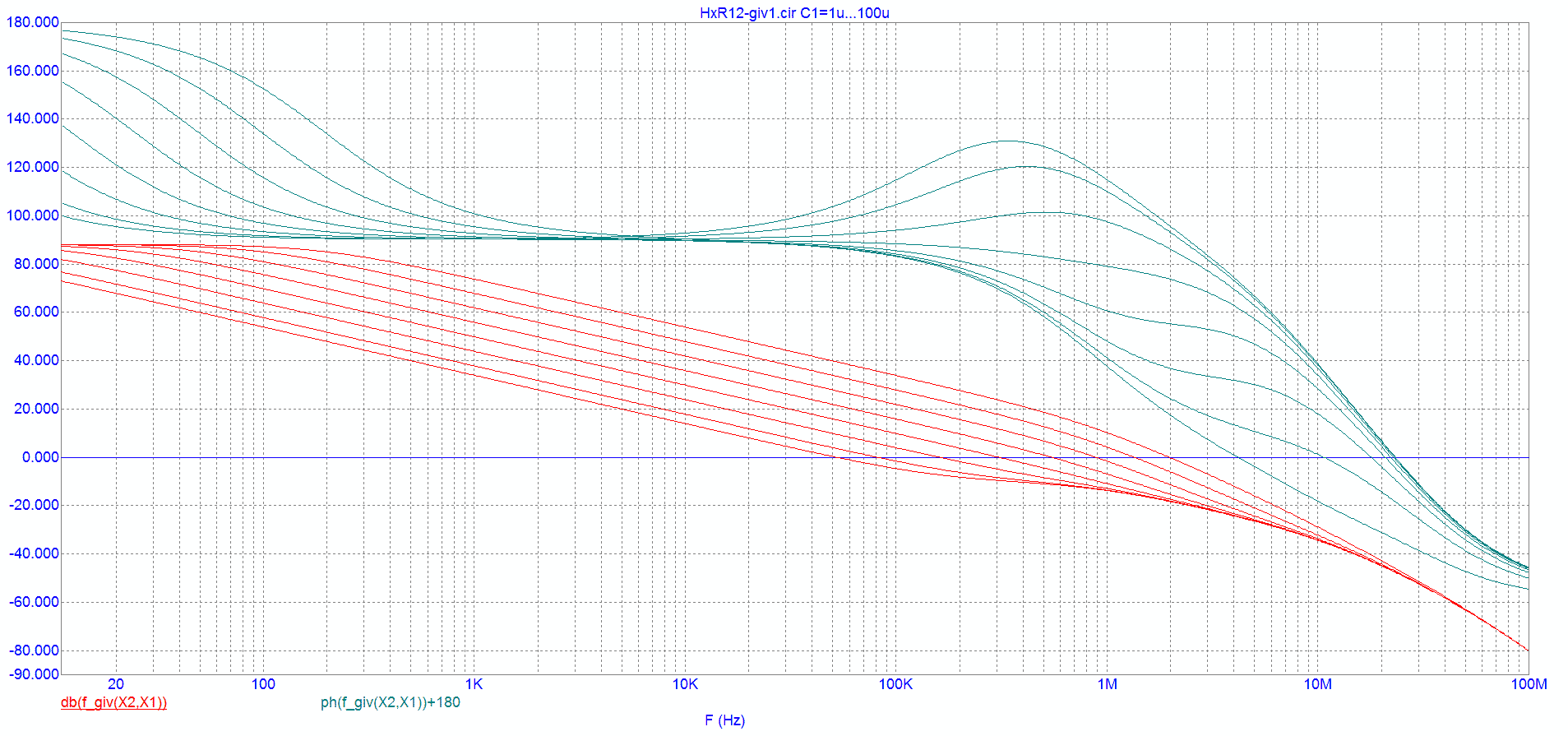

    Добавил чуть-чуть "лишних" деталек в
    Светящуюся чепуху
    Лупгейн вырос до 80-90дБ, снизилась модуляция тока опоры, повысил линейность каскадов, убрал шум,
    подшаманил токовый усилитель - снизил входное и повысил выходное сопротивление.
    Единственное, что я не знаю, это насколько достоверно моделируется PSRR, поэтому даже не пробовал,
    считаю, что это такая-же туфта, как и моделирование КГ.

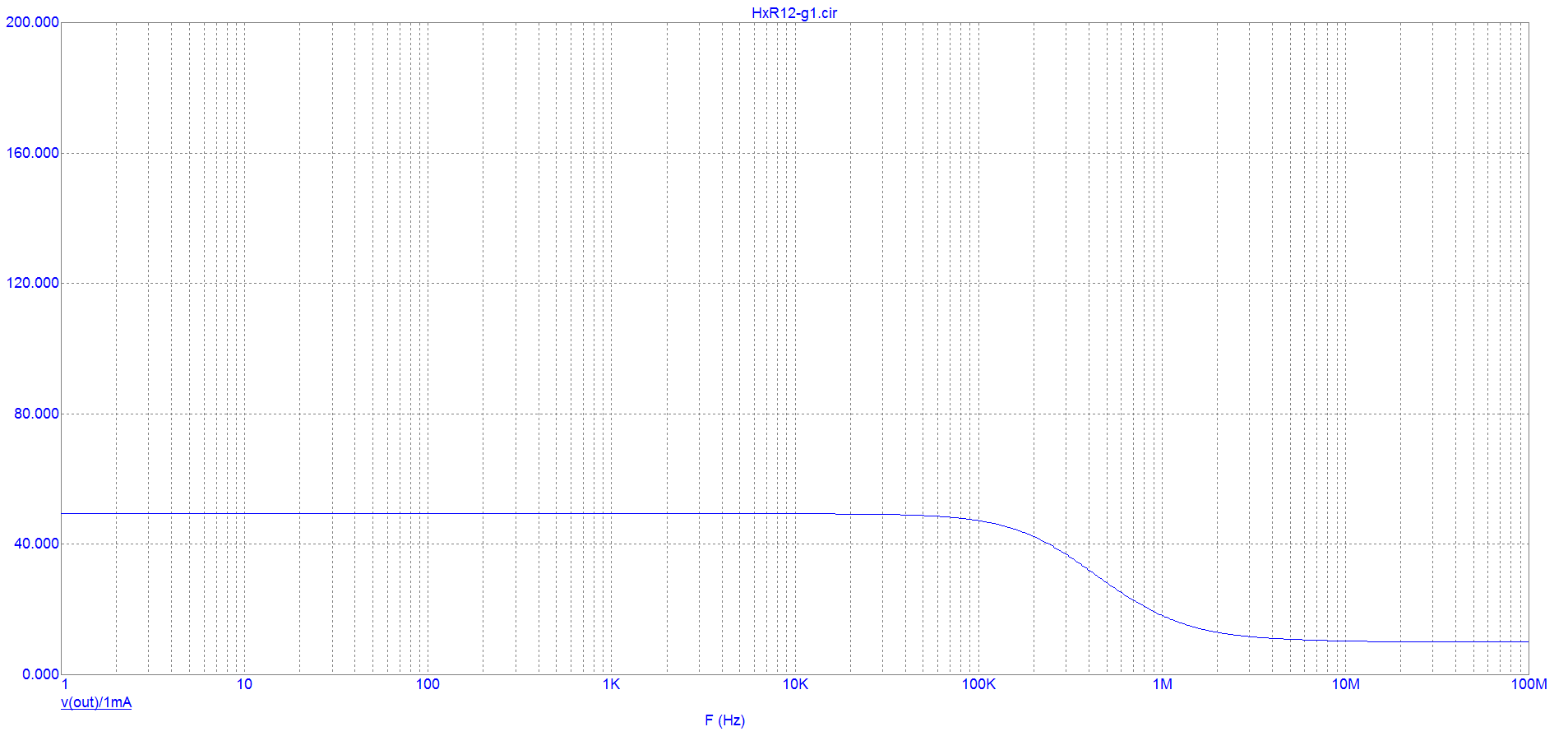

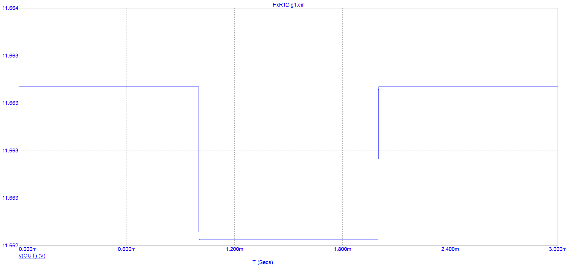

    Вот результаты (Вых. сопр, ступенька 20мА, Боде ЛАХи 1-100мкф):
ID:	227704   Нажмите на изображение для увеличения.
ID:	227703   Нажмите на изображение для увеличения.

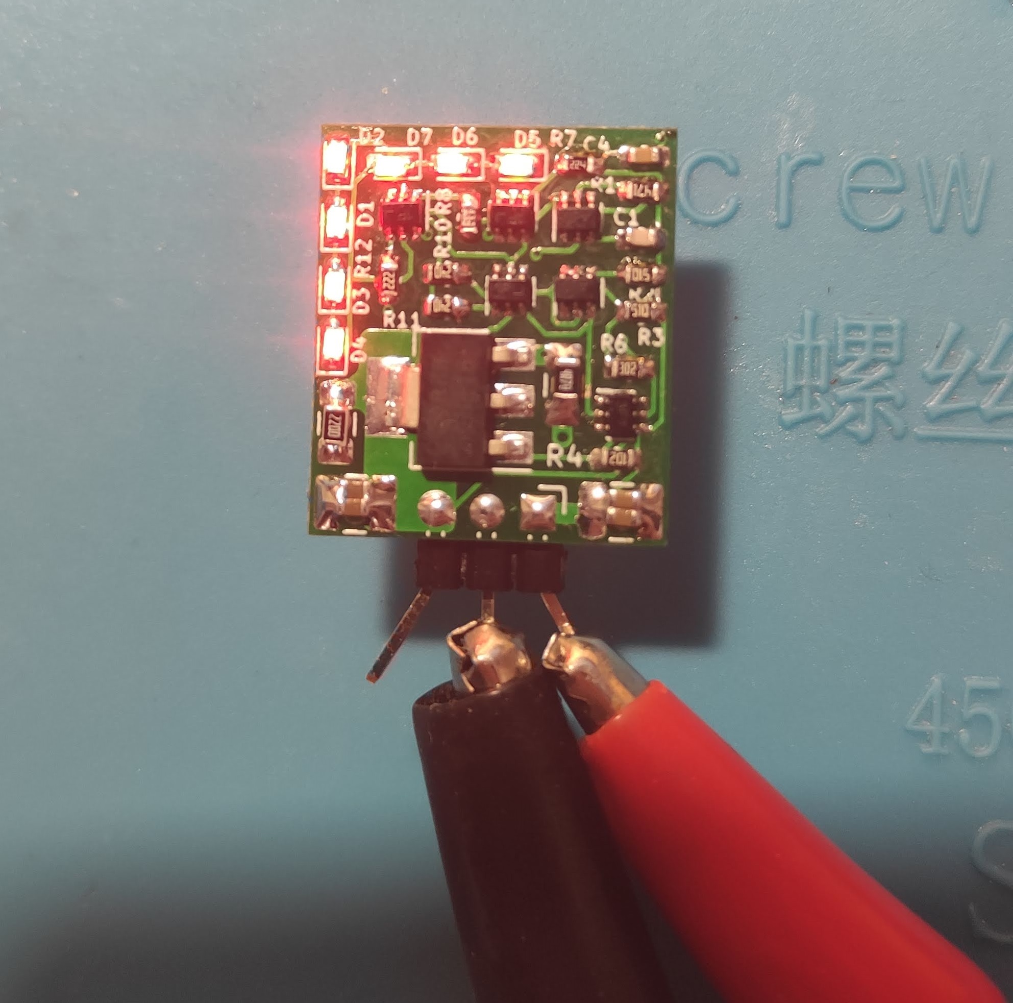

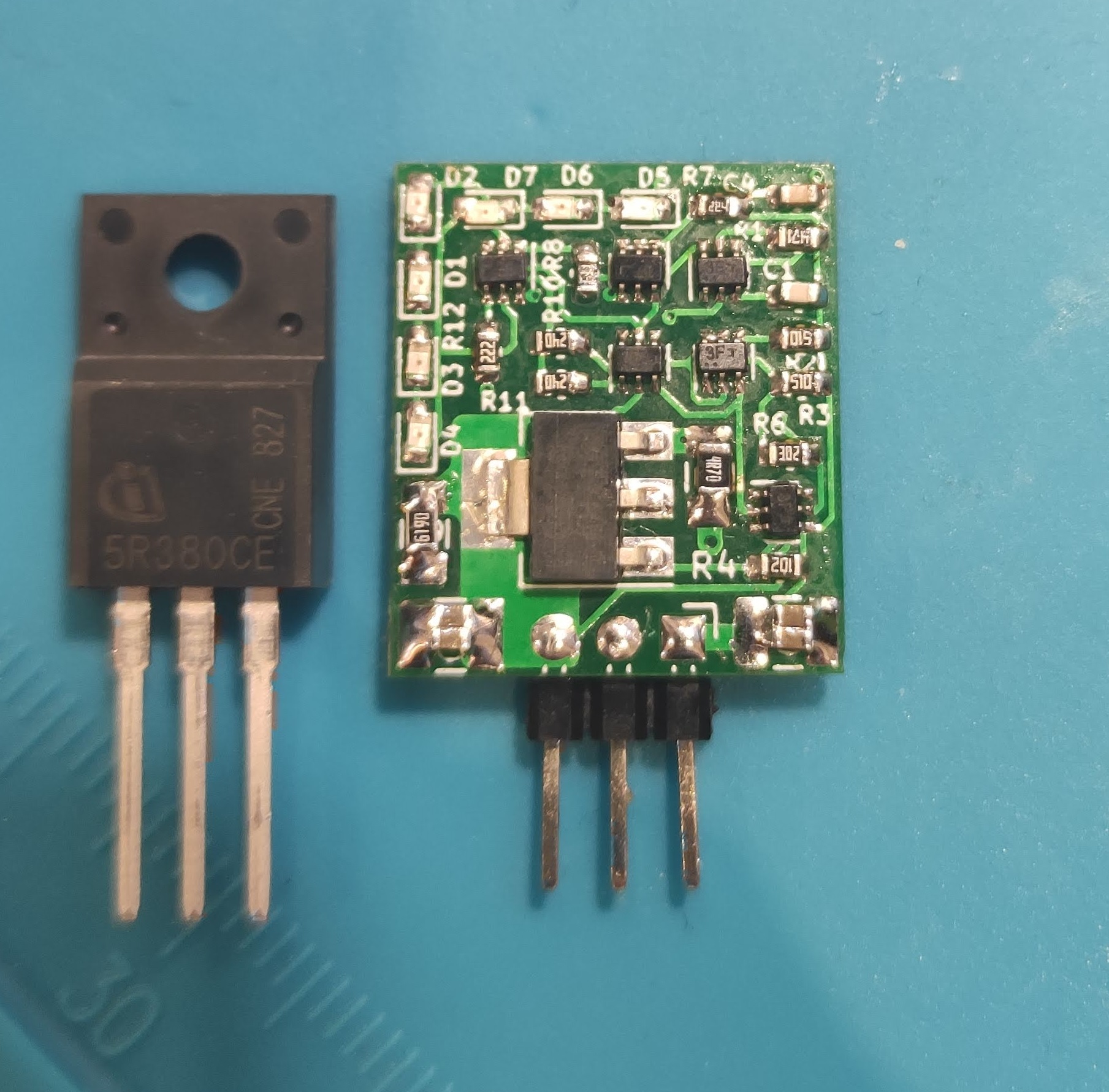

    Стаб по схеме tomtit.
    Кому надо дам файлы кикад.
