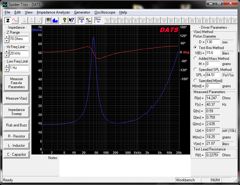

    Измерял при помощи DATS. Диаметр по центру подвеса. Добавочный объём 15.6 л.
    D 130.0 [mm]
    Re 14.25 [Ohms]
    Fs 40.37 [Hz]
    Zm 63.69 [Ohms]
    BL 9.32 [N/A]
    Qms 2.635
    Qes 0.759
    Qts 0.590
    Vas 21.070 [liters]
    L10k 0.62 [mH]
    n0 0.17 [%]
    dBSPL 84.51 [1W/1m]
    Ms 18.25 [grams]
    Cms 0.85 [mm/N]
    Re какое-то большое. Думал откалибровал криво, но мультиметр или скачет или показывает те же 14.2 Ом.

    Или вот так для наглядности:
Название:	DATS Vienna Acoustics Spider 7.jpg
    16-ти омные
    Ага, этот жук продавец уже и в описание добавил. А ведь я не первый кто взял пару.
    Пока дозаказывать не буду. Или надо сразу 4 незаляпанные брать и не дышать на них. Но у меня банально для таких напольников тесно будет. Или плюну или сделаю полочники. Благо оба усилка тянут 4-16 Ом.
