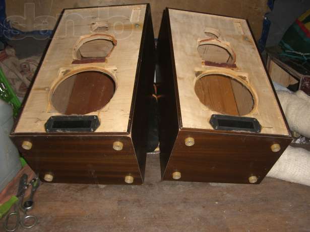

    В связи с падением курса рубля и урезания личного бюджета решил использовать для постройки своих бюджетных АС корпуса от старых Радиотехника S-50B. Нужно сказать, изначально эти корпуса были сравнительно не плохими из советских (по сравнению с аналогичными трехполосками Вега 50АС - небо и земля). Корпуса состоят из ДСП 18мм - это боковые, задняя, нижняя и верхняя стенки. Лицевая панель сделана из фанеры такой же толщины. Все это соединено на клей.

    Идея заключается в том, чтобы демонтировать лицевую панель, установить внутрь распорки, затем на ее место установить собственную лицевую панель с фрезеровкой под новые динамики.
    Вопрос заключается в том, можно ли это вообще сделать (снять панель с клея), и как это сделать... В конструировании корпусов я новичок, буду рад любым советам и рекомендациям по данному вопросу.

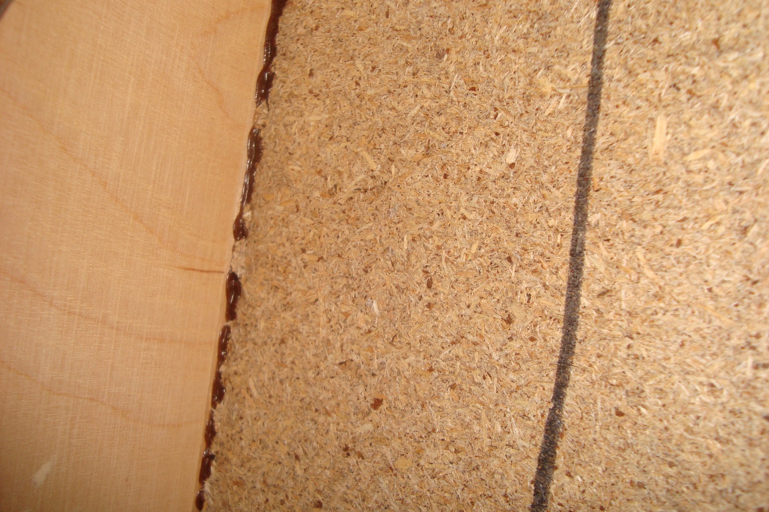

    Дополнительно прикрепляю фотографии клеевых стыков.

    Вырезать переднюю панель фрезером с копировальной фрезой (подшипник снизу) и саму фрезу 4см-вую берите.
    Но лучше новую лицевую поверх старой, а играйтесь с попой.
    Такой возможности нет, максимум если выпилить электрлобзиком по периметру... Новая панель будет делаться на ЧПУ, но целая колонка в станок не влезет.
    Думал об этом, но все же хотелось поставить распорки по возможности. Думаете заднюю будет легче снять?
    Клей я так понимаю нельзя ничем растворить... Это верно?

    Я бы не трогал переднюю панель. S-50 имеют довольно жесткий корпус, распорки между фронтом и задней панелью в районе 35 гдн я вставил и так. Так что я бы сделал накладку на фронт. Какие ГД планируете использовать?

    Внутрь пару распорок (например над басовиком крестом), стенки обклеить изнутри виброизоляцией. Перед этим пролить все клеевые швы столярным ПВА. Корпуса получатся монолитные!

    по корпусам - планирую лобзиком оттяпать лишнее от передней панели и к остаткам приклеить новую отфрезерованную морду (12"+1"драйвер).

    Маленьким сверлом делаются входнве дырочки по линии ****** потом вставляется лобзик.
    В S90b лицевая панель легко и без особых усилий выбивалась молотком.
    Переднюю панель есть возможность сделать из материала толщиной 28мм. Получается если вклеить ее в "посадочное" родной, то будет заподлицо с бортиком по периметру передка.
    Динамики НЧ будут АСА В2006.
    Мне кажется что распорки лучше делать в виде не сплошных поперечных панелей. Как я представляю, бруски могут вибрировать на более низких частотах и со сравнительно большей амплитудой чем панель с проемами. К тому же у панели больше площадь соприкосновения чем у бруска, это тоже должно как-то влиять. Но это только догадки. Видел не раз на фотографиях такие распорки, виртуально разделяющие объем АС на два-три отсека.
    У меня были S90-B, наблюдал трещины на клеевых соединениях внизу колонок ближе к углам, возможно у них это болезнь. Корпуса от S50-B выглядят более крепкими. Но могу ошибаться... Попробую так, спасибо. Если не развалятся другие швы то будет какая то уверенность в их прочности.

    Колонку пропылесосить особенно углы и там же пройтись жесткой щеткой.Потом вылить в колонку стакан проверенного столярного ПВА и переливая по углам и торцам склеек заполнить все невидимые пустоты и щели. Острые углы заполнятся клеем на 0.5-1см.Дать просохнуть и повторить заливая уже все поверхности что бы избавить себя от заноз и мусора. Ставить распорки между боковыми стенками не стоит.Не те мощности и давление. Но если приспичит то не распорку на клею,а стяжку на крупном шурупе и клею.Заднюю стенку укрепить планкой по диагонали в размере ножки от стула.Важно не дать ей изгибаться в середине,поэтому можно не во всю длину стенки.Так же на клей и 5 шурупов снаружи внутрь. Распорку между передней и задней стенками делать только когда весь конструктив и дизайн будет закончен. Не помешал бы и рассекатель стоячей волны как в колонках Галунчикова. Переднюю панель лучше сделать как в акустике диатон дс66 и этой серии или Ямахе 1000. Т.е. она будет полностью скрывать торцы боковых и верхних стенок и полностью определять новый дизайн.Это и конструктивно удобно.Передняя панель практически сьемная.Для нее подобрать шикарный материал от старой мебели с натуральным рисунком. Старую переднюю стенку обрезать в середине оставив по краям по 10 см как платформу крепления новой передней стенки.Если сделать это аккуратно ею можно укрепить новую переднюю стенку. Подобная доработка была сделана много лет назад на хлипкой трехполоске видеотон похожего размера. Правильность решений была подтверждена полностью. Трудности были только в очень аккуратной работе с качественной передней панелью-сколы лака,царапины и обработке ее торцов,так и не сделаных.
