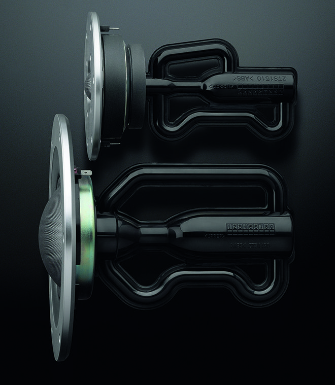

    Замажте, ибо копейки, но хуже точно не будет. Или заморочится с той "дыркой" по взрослому Да-да так оформлены ВЧ и СЧ на новой Ямахе НС-5000
Название:	yamaha ns5000_rs_chamber.jpg
  13. #52
    По умолчанию Re: Yamaha NS-555 Твик кроссовера, нужен совет
    Круто они с дырочкой, не то что B&W с какими-то там трубочками ....
  14. #53
    Завсегдатай Аватар для Shidim
    16.06.2011
    Челябинск
    1,470
    Там и корпус оформлен с резонаторами для НЧ
