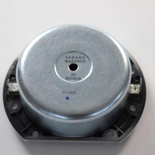

    А вот ответ на вопрос про твиттер мне действительно интересен - дело в том , что у этих ямах они фактически "открытого" типа, в смысле не имеют герметичного кожуха - это нормально ? Я не спец, но как-то считал, что "слабенькие" динамики должны быть звукоизолированы от "сильненьких". Или я ошибаюсь ?

    Так вроде изолированы они родные то.
    ---------- Сообщение добавлено 13:01 ---------- Предыдущее сообщение было 12:57 ----------
    Если речь идёт о ВЧ на замену, то надо смотреть как исполнены конструктивно, как правило отдельный бокс не требуется.

    По умолчанию Re: Yamaha NS-555 Твик кроссовера, нужен совет
    А дырка сзади ( на фото) , да и с боков, где клеммы ? Я разобрал динамик, приложил губы к магнитному зазору ( ну где катушка располагается), дунул - воздух сифонит отовсюду - и через кругленькую дырку и через прорези сбоку ( где клеммы ) . Причём не просто сифонит - нормально проходит, без напряга. Вот тут-то я и припух. Даже советские 10ГД-31 имели закрытый кожух - металлический конус. Короче, я не понял , что это значит.
    11,114
    пластилином замазывают дырки
