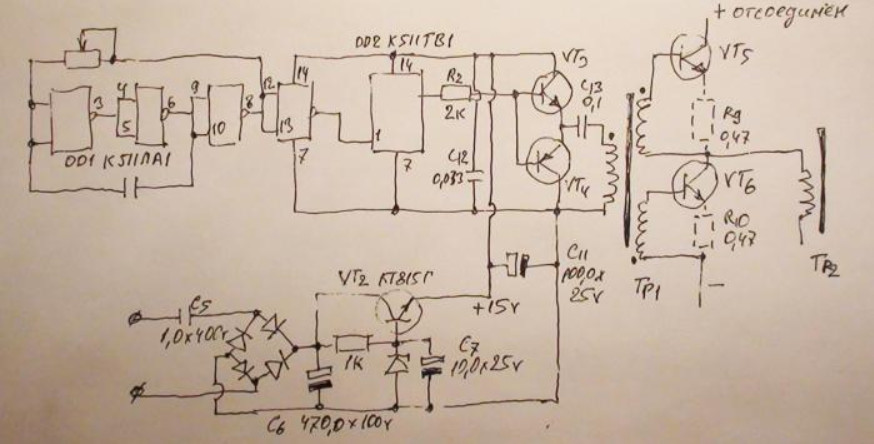

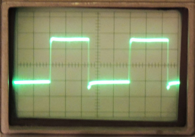

    Собрал блок питания, полная схема здесь:http://cxem.net/pitanie/5-250.php Мучаюсь несколько дней, просаживаются 15 вольт, питания генератора, до 10,5 вольт. Чего только не менял, так придчину и не нашол. Сейчас от схемы осталась только эта часть: Нажмите на изображение для увеличения.

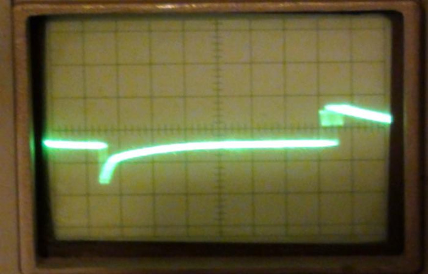

ID:	226631 , R9 и R10 отключены, осцилограмма такая: Нажмите на изображение для увеличения.
ID:	226633 , напряжение питания генератора в норме:15 вольт.Стоит только подпаять один резистор R9 или R10, осцилограмма становится такой: Нажмите на изображение для увеличения.
ID:	226634 и напряжение питания просаживается до 10,5 вольт.
    Осциллограф : 5в/дел, 2мкс/дел.
    В чём придчина?, подскажите пожалуйста, сам ни как.
    Спасибо.

    Транзисторы vt5.vt6 исправны? и разводка около них? Очень похоже на короткое замыкание. VT3, VT4 при этом греются или нет?
    В цепь базы vt5, vt6 поставь резисторы в 5-10 Ом.

    Трансформатор переключения имеет 1х1х1 . Вы подаёте 10-13 В на базу , практически без ограничения ( 0,47 Ом можно не учитывать)) тока базы-
    можно считать (условно) КЗ на Вторичке. Arena Вам дал направление.

    Транзисторы VT3;VT4;VT5;VT6 подбирались парами и менялись неоднократно, также менялись электролиты, конденсаторы С5; С13, диоды в мостике, оба трансформатора перематывались, перед впайкой в плату, все детали проверялись на исправность. После каждой перепайки, плату чищу спиртом, осматривал не один раз.
    Не может же пробить стеклотекстолит, где - ни будь внутри? Насчёт нагрева транзисторов; когда резисторы 0,47 Ом не припаяны, осциллограмма нормальная и питание 15 вольт, VT3 и VT4 греются на ощупь градусов до сорока, микросхема DD2, греется значительно сильнее, а также греется транзистор в стабилизаторе. На коллекторе VT2, 42 вольта на эммиторе 15вольт, переводит в тепло 27 вольт (стоит на не большом радиаторе).
    Если же подпаять один из резисторов R9 или R10, VT2 перестаёт греться, на коллекторе становится 11,5, а на эммиторе 10,5 вольт (транзистор полностью открыт), DD2 тоже перестаёт греться, транзисторы VT3;VT4: я не замечал, чтобы они сильно грелись.
    Резисторы 5-10 Ом, попробую.

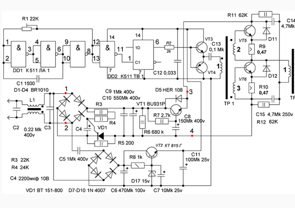

    Вот схема от туда: Вложение 226708
    А вот новая: Нажмите на изображение для увеличения.
    Напряжение я подавал, даже на весь блок в сборе и он у меня даже работал и выдавал нужные напряжения, немного заниженные, так как, сеть подавал через лампочку. Но работал он неустойчиво, лампочка иногда загоралась(срывалась генерация) и я стал искать причину. И вот нашёл, что питание генератора сильно просажено, вместо 15 вольт всего 10,5. Где то лишняя нагрузка, всё постепенно выпаивал и вот остались только VT5, VT6, R9, R10.Когда выпаял резисторы, напряжение пришло в норму. Пробовал ставить конденсатор1,5мкф вместо 1,0мкф, всё тоже самое 10,5вольт, или чуть больше.

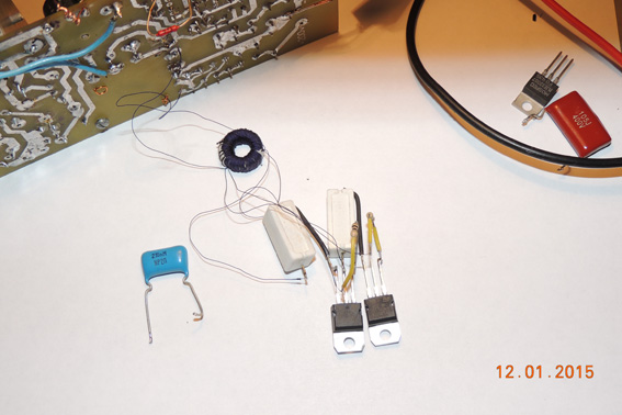

    Пробовал, сегодня спаять VT5, VT6,R9, R10 вне платы, навесом (транзисторы новые). Трансформатор намотал на кольце, в базы поставил резисторы по 10 Ом, ничего не изменилось Нажмите на изображение для увеличения.
ID:	226806 . Пробовал использовать другую половинку DD2, а у оставшейся вход сажал на минус. Уменьшал резистор R2 до 1,5 ком, C13 увеличивал до 0,27мкф,всё без толку.

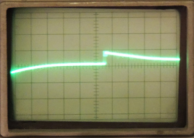

    Отключаеш первичку и всё становится как надо, напряжение 15 вольт и картинка: Нажмите на изображение для увеличения.

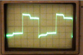

ID:	226804 , подключаеш на место 10,5вольт Нажмите на изображение для увеличения.
