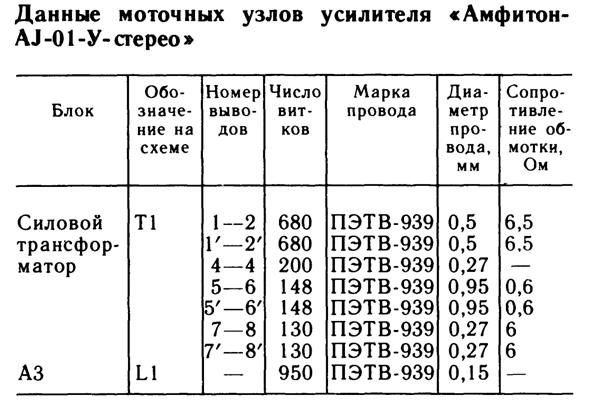

    Естественно я соберу новый выпрямитель конденсаторы поставлю 10000 в плече , а про трансформатор если я не путаю то там стоит транс с раздельным питание каждого ум , то есть там должно быть две вторички +- и две средние точки , вроде так.
    По умолчанию Re: Холтон в амфитон
Название:	Blok pitanija.jpg
    Не так как вы думаете. Вот и по схеме видно. Просто на ПЛ магнитопроводе. Получается одна катушка идентична второй и как обычно это бывает выводы идентичны, поэтому маркируется 1.1, 2.1, 3.1, 4.1 и так далее.
    Полное напряжение снимается с обеих катушек, а средняя точка место их соединения.
    Там две катушки на трансформаторе на одной половина напряжения и на другой, соединяются последовательно они, а в месте соединения получается средняя точка. Катушки силовые намотаны проводом 0.95мм.
    Да по умолчанию все хлипенькое. Усилок то 2по 20ватт и трансформатор ему соответствующий всунули и мост диодный 3х амперный.
    С трансформатора еще натяните , мост менять однозначно и все проводки в питании тоже. Два по 50 еще может потянет сто процентов, а потом уже будет силовик греться.

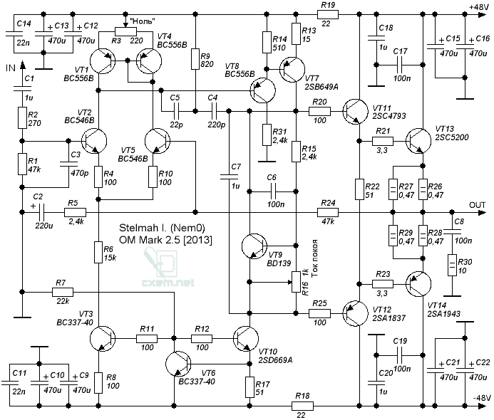

    Процесс пошёл вчера залутил две платы Ом Марк 2.5 ,позже фото выложу , сейчас комплектуху подбираю , есть вопрос , не где не могу найти плёночные конденсаторы которые по схеме С3 470 пФ С4 220 пФ и С5 22 пФ все на 63 в , все онлайн магазины излазил такое впечатление что с такими номиналами плёночных нету есть только керамические многослойные в чип и дипе с напряжением 50 в серии к10-17 , вопрос можно ли их использовать ?

    http://cxem.net/sound/amps/amp191.php

    в продаже очень сложно найти пленочные конденсаторы номиналом меньше чем 1нФ (1000пФ).
    при отсутствии пленочных можно поставить и керамические.
    на место С3 можно поставить и 1000пф.

    http://www.chipdip.ru/product0/547019685/ такой пойдёт?
    ---------- Сообщение добавлено 16.41 ---------- Предыдущее сообщение было 16.29 ----------
    Правда у него напряжение 50 в а по схеме 63 надо , я питать усь буду +-31 так что вроде есть запас
    Завсегдатай Аватар для alexcryke
    28.12.2012
    4,089
    По умолчанию Re: Оплеуха микрухам Mark 2.5
    сойдет.
