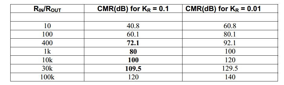

    Еще есть ina134 ina137. Проблема дискретной реализации подобного узла в том, что для получения высокого CMRR необходимо использовать резисторы не хуже 0.05%. В op amp application handbook целая глава этому посвящена.

    pryanic, Это в идеальном случае. На практике же, резисторы с одной ленты 1206 обладают разбросом менее 1% (замерить разницу цэшкой невозможно), что гарантированно даст свыше -40дБ ослабления синфазной помехи, поэтому производители аппаратуры особо и не заморачиваются. Если этого мало, достаточно одного подстроечного резистора, чтобы сбалансировать плечи до теоретически возможного ослабления синфазной помехи.
    Частый гость Аватар для pryanic
    23.11.2010
    270
    По умолчанию Re: преобразователь баланс/небаланс ?
    При 1% получается 46db.
    Формула следующая: CMR = 20log[(1+(R2/R1))/K)]
    R2 и R1 резисторы в цепи ОС. K - точность резистора в дробных числах, т.е. если 1%, то ставим 0,01.
    Еще CMR зависит от соотношения выходного сопротивления источника и входного приемника.
