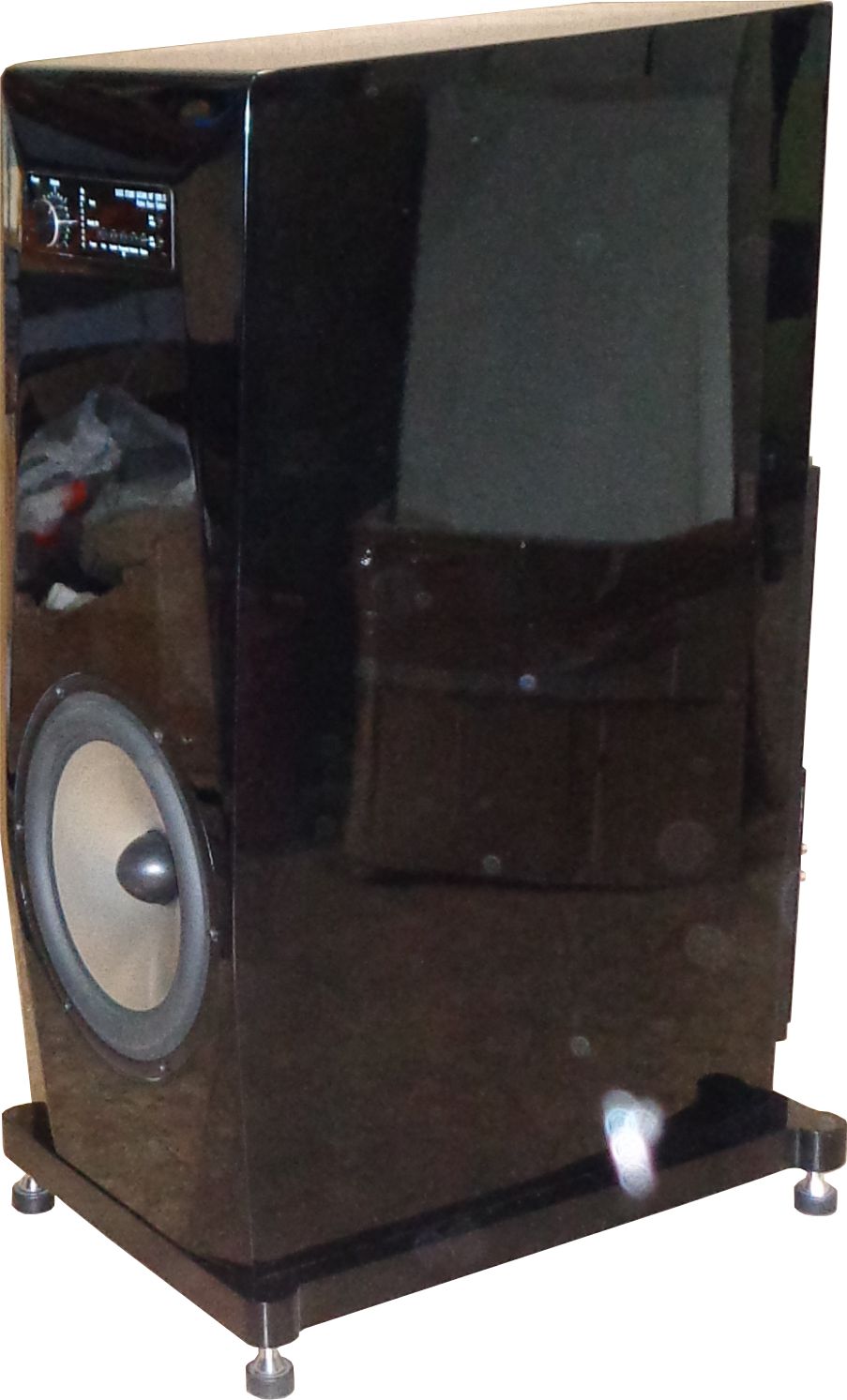

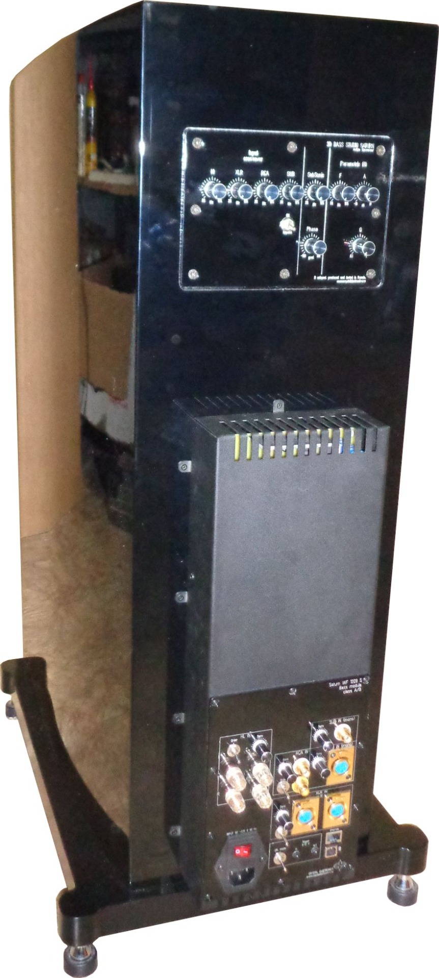

    По умолчанию Re: Активные басовые секции для АС Kalasan, Kairos:обсуждение вариантов.
    Активный НЧ (басовый) модуль на SEAS Y1209-08...ФИ (направлен вниз)...60 литров эффективного объема...
ID:	251861   Нажмите на изображение для увеличения.
