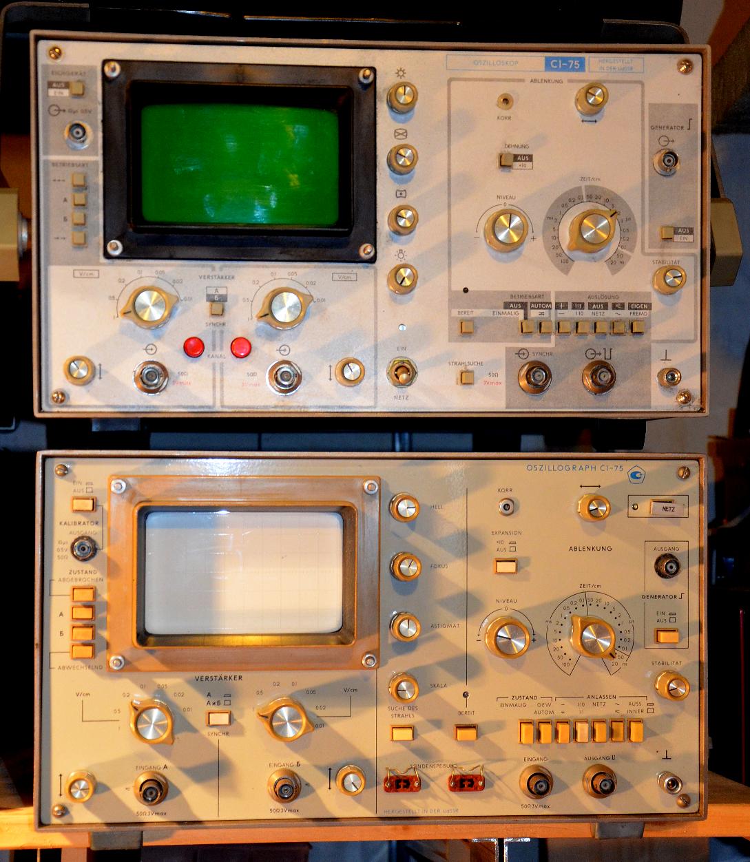

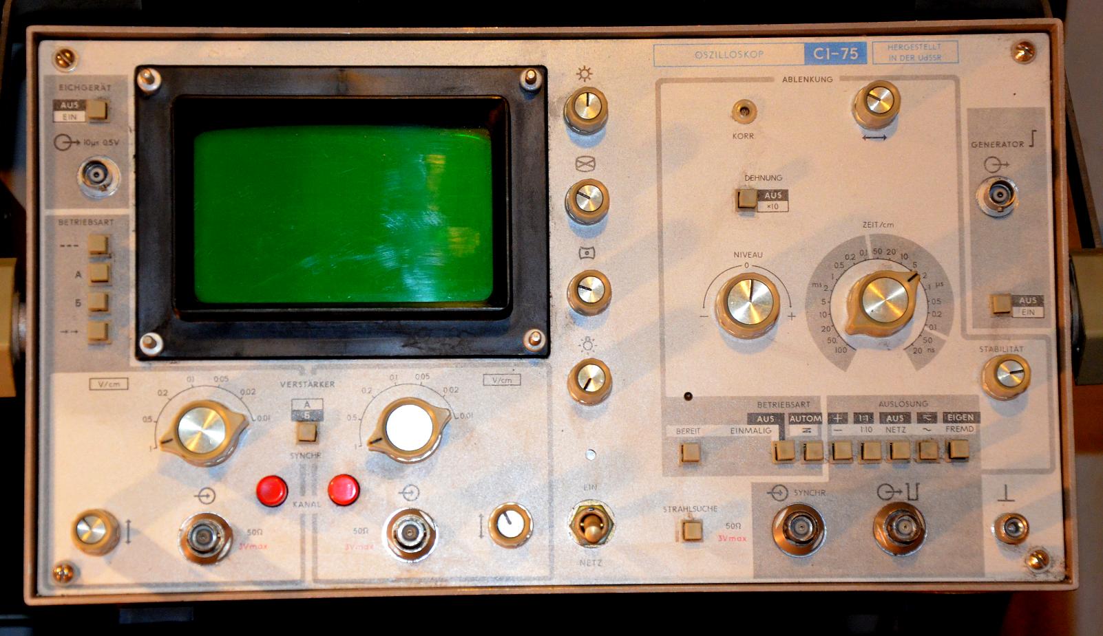

    Кто хорошо знаком с этим монстром?
    Попалась интересная модификация ( или колхоз?)
    Входа 1Мегом. Красные кнопки, которых вроде как бы и не должно присутствовать на этом приборе, переключают входа "открытый/закрытый" На колхоз вроде не похоже, сделано культяписто
    Кто мож слышал о таких? Нажмите на изображение для увеличения.

    Входа 1Мегом
    На фотках 50 Ом, как и положено.
    WBR, Michael.

    Написано! По факту 1 Мом ( уж сопротивление мерять могу...)
    К тому же имею ещё один С1-75, вот там всё в порядке.

    У меня был такой, как вверху - нет там красных кнопок.
    Сопротивление можно измерить, подключив ко входу 1 мОм и на низких частотах посмотреть как изменится напряжение.
    Однозначно самопал. Осциллограф этот быстрый (реальная полоса 250-350 МГц), и вход/щупы 1 МОм ее заметно испортит.

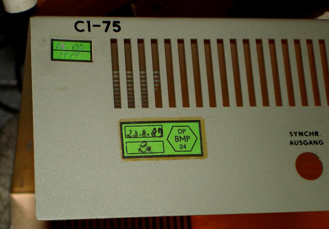

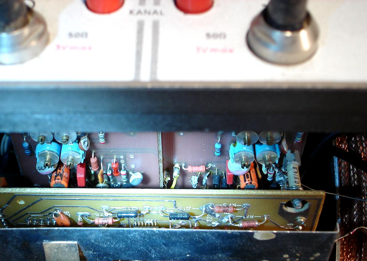

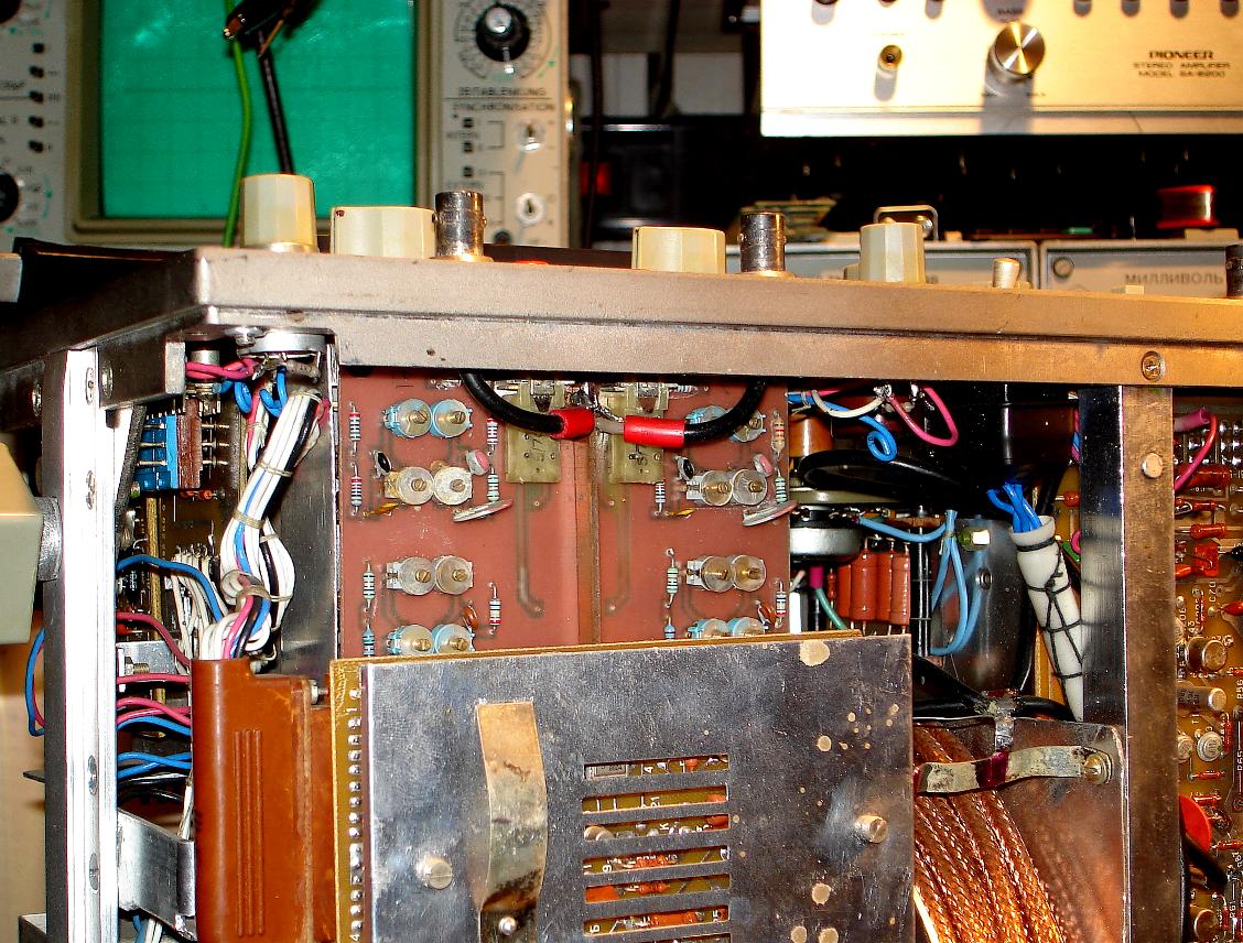

    Не давая покоя эта загадка, решил его вскрыть. Прибор был под пломбами ( правда не понятно какими) и прошедший в далёком 1989 году госповеркой, ГДРовской. Изготовлен был в 1988ом. Видать поработать ему , в связи с политическими катаклизмами, не пришлось долго. Ни одной царапины на корпусе.
    sia_2, Вы оказались правы. Аттенюатор на нём оказался переделаный, видать в той же лаборатории или заводе где он служил. Наверное его быстродействие было не самым главным для них. Сделано аккуратно. На плате Советские и ГДРовские детали. ( Эх, найти бы схему этой переделки) Потрошить дальше не буду , пускай так работает...

    Теодор,
    платы красноватые вроде из ФЛАН (был такой СВЧ материал) и компоненты (особенно подстроечные конденсаторы) явно не валовые советские 80-х годов и для этого прибора нетипичные. И дисковые керамические кондеры, и резисторы металлопленочные явно импорт.
    1Мегом и широкая полоса в противоречие не вступают. Но понятно что схема широко опубликованным техописаниям не может соответствовать - в части предусилителя и аттенюатора.
    Полосу со щупом, кстати, можно поглядеть по генератору перепада - ну выход что справа вверху. Или попробуй задать вопросец на pro-radio.ru там были люди через которых последняя советская измериловка проползала.
    Yours Aye, Ilya

    То, что красные кнопки самопал, можно было догадаться по их форме и цвету: все остальные нажимные кнопки на этом аппарате имеют прямоугольную форму и бежевый цвет (или какой это там оттенок).

    По умолчанию Re: Oсциллограф C1-75
    У меня на работе был такой, его входное сопротивление 75 ом и довольно высокочастотный.
    ---------- Сообщение добавлено 15.28 ---------- Предыдущее сообщение было 15.23 ----------
    извиняюсь - 50 ом.
