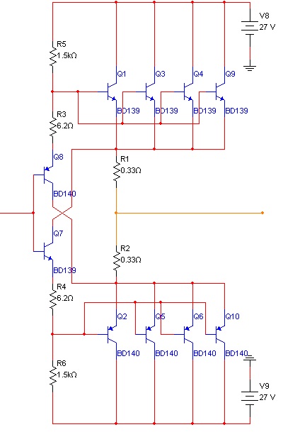

    Как вариант, взять схему хорошего усилителя для наушников, с дискретным выходом на транзисторах средней мощности, работающих в классе А, добавить на выход еще 3 пары оконечников и послушать. Если взять пары из 2SA1930+2SC5171, то 4 пары на выходе могут работать в классе А на нагрузку 16 Ом до 1.3 Вт, при токе покоя по 50 мА на пару. Можно дать и 60 мА, тогда получится до 1.85 Вт в классе А. Максимальный выходной ток такого оконечного каскада составит 8 А, а совсем линейный участок - до 1.2А в нагрузке, что для Вашей задачи более чем достаточно.
    Можно попробовать что-нибудь типа AD843 на вход поставить вот такому оконечному касакду:
    Транзисторы использовать указанные выше - BD139\140 нужно от радиатора изолировать и они могут не потянуть такой ток покоя. 2SA1930, 2SC5171 в корпусах ТО-220F - им не нужны никакие прокладки и втулки.

    Можно и от нее - я предложил вариант, который можно собрать на макетной плате за час Радиатор только нужно довольно приличный - на канал 200-250 мА ток покоя, все-таки.
