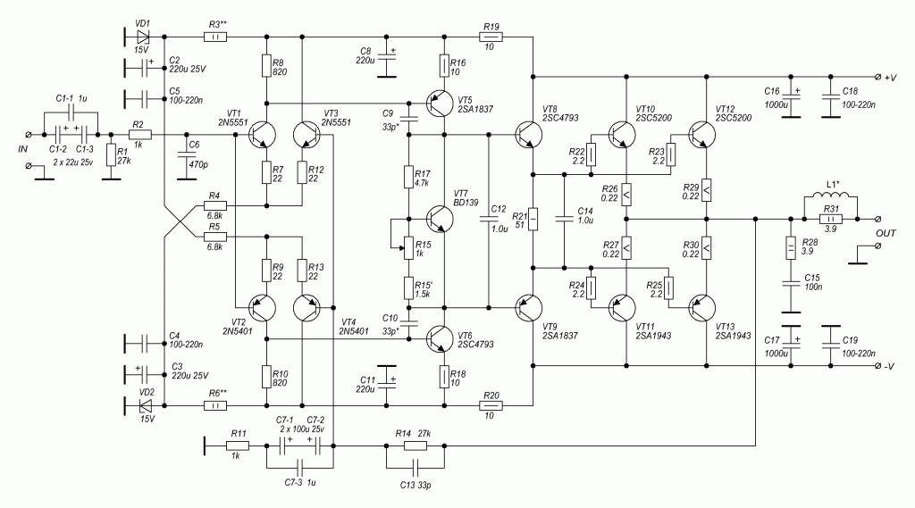

    По умолчанию Корректировка тока покоя резистором в Ланзар-е
    Есть пары 2sc3281 / 2sa1302 вытянутые давно с рабочего усилителя. (Были пара 2sc5200 и к ним соответсвующие компланарные)
    Усилитель старый, еще тот харман кардон 665.
    Тестером до того как забирать успел проверить "
    максимальный коэффициент усиления" Совпал в пределах 5%
    Дак вот в ланзаре, на одной паре
    2sa1302 сильно отличается ток покоя! Почти в два раза.
    01) Есть идея отрегулировать R26,27,29,30 который имеет сопротивление по схеме 0,22 Ом.
    02) Второй вопрос: какие всё-таки токи покоя использовать для этих транзисторов? Чтобы выжать с них 100 Ватт на канал
    03) ЗЫ. Эти транзисторы я так понимаю начали уже делать и в Китае, совпадают ли ПДФ-ники?
    http://pdf.datasheetcatalog.com/datasheet/mospec/2SC3281.pdf
    http://www.cadaudio.dk/2sa1302.pdf
    04) И какие резисторы всё-таки резисторы туда лучше поставить, чтобы не покупать жменю и не выбирать два

    01) Резисторы лучше оставить те что на схеме.
    02) Мощность не зависит от тока покоя.
    А как проявляется отличие тока покоя? Я не совсем понял где он именно отличается и от чего...

    Ну смотрите - Если мерить ток покоя на одной из пар одного канал 2sa1302 ( 2sa1943 по схеме), то на одном из резисторов R24, или R30 (точно не помню) напряжение выше - соотвественно и ток покоя выше.

    муторно сформулирован запрос. хотел было ответить в другой ветке - что это регулируется резисторами в эмиттерных цепях дифкаскада.
    но сообщение удалил через 20 сек, потому что, явно не 0R33 повинно в этом.....
    в целом - в чем проблема?????????
    постоянка что ли на выходе? саморазогрев?

    Совершенно верно! Один транзистор греется намного сильнее! Плюс на одном канале постоянка( 16-17милливольтра, против 1-2 на втором). Из-за этой постоянки срабатывает защита по постоянке.

    Судя по всему "подгоревшие" транзисторы могут быть, либо проверить резисторы в цепях базы и эмиттера... Попробуйте исключить что-ли те что греются сильнее, и попробовать поставить вместо них другие. Это конечно подразумевает что нет ошибок в схеме реального устройства так что я бы для надежности все проверил тщательно.

    можно попробовать переставить местами выходники и проверить что будет. если после перестановки проблема перейдет с одной пары в другую - значит дело в выходниках.

    Проверил напряжения на базовых резисторах- одинаковые.
    Завтра попробую эмиттерные местами поменять..
    Без паники - всё в пределах нормы, и от пары десятков милливольт постоянки на выходе защита срабатывать не будет.
    Ток покоя регулируется подстроечным резистором R15 согласно схемы.
    Парни! А как увеличить чувствительность Ланзара?
    Уменьши номинал резистора R11.

    - Ток покоя настроил (Так же заменил 0,22 на 0,47 совковые) + транзисторы 2sc3281 + 2sa1934
    - На постоянку "забил"
    С-7,1 С-7,2 Заменил на один биполярный 150uf, который советуют еще больше.

    Только при этом учти, что увеличение эмиттерных резисторов транзисторов ВК это палка о двух концах - термостабильность улучшается но зато искажения увеличиваются.

    У меня этот усилитель для сабвуферов! Не особо переживаю о искажениях.
    ---------- Сообщение добавлено 12.05 ---------- Предыдущее сообщение было 11.46 ----------
    Еще такой вопрос!
    В питании два не маленьких тор-трансформатора 2*25*3А
    После диодного моста напруга 35 вольт на одном и 36 на втором.
    Для 4-х омной акустики получится +/- 85 Ватт на канал?
    Я вот думаю может ток покоя немного поднять? До 100 мА ? (Сейчас около 78-ти)
    Получатся даже желаемые -
    При условии увеличения ёмкостей C16, C17 по питанию до 10000 мкФ на плечо а не как на схеме - всего по 1000 мкФ.
    Особого смысла в увеличении тока покоя нет, поскольку -
