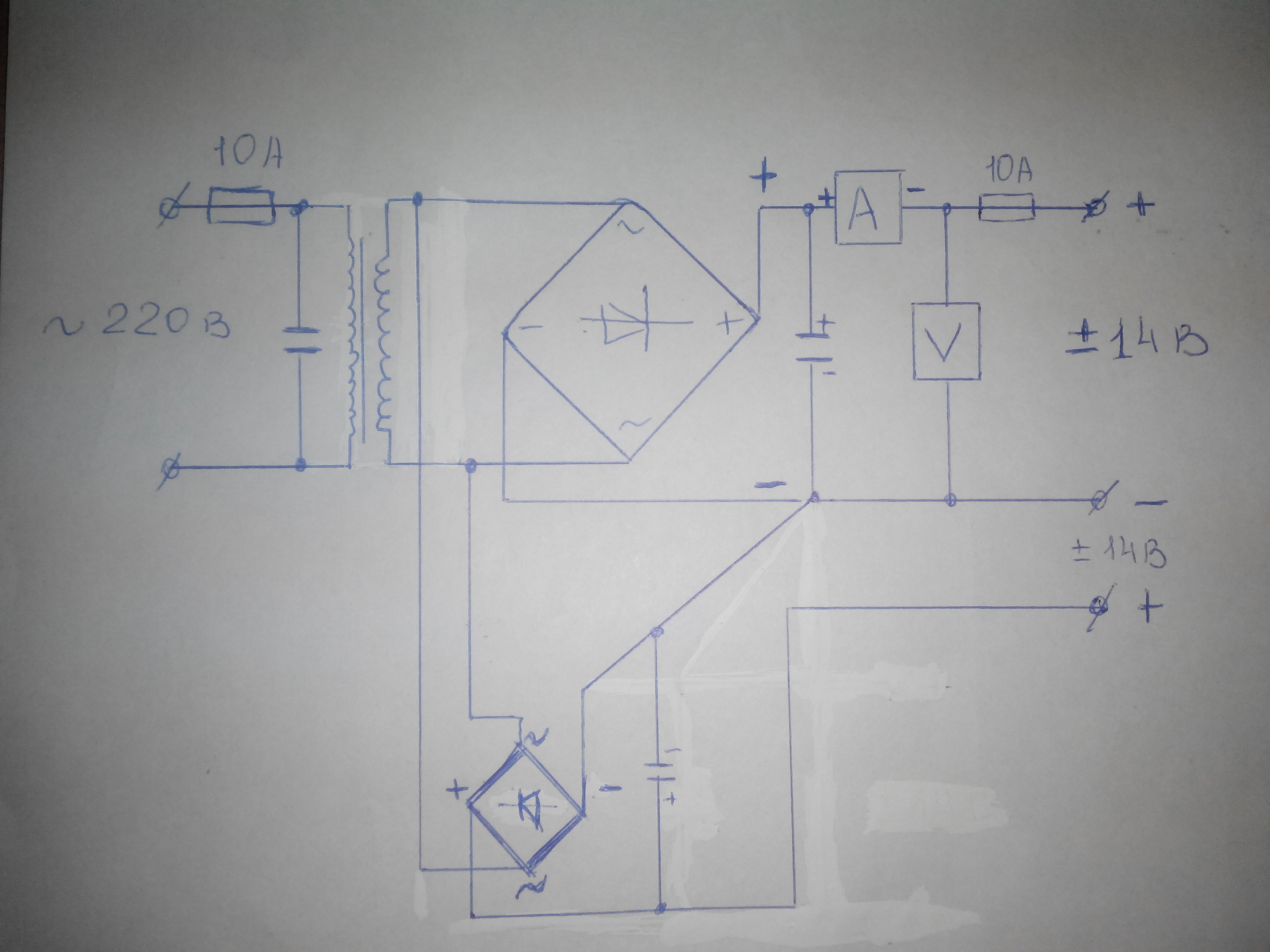

    Драсти ребят. Имеется старое зарядное устройство для аккум авто. Нужно получить два напряжения питания, как бы не зависимые, но с общим минусом (из-за особенности подключ. девайса) Одно для зарядки аккум (уже существует), а второе для питания китайского амперметра/вольтметра 2 в 1, см рис. нижняя часть схемы - правильно ли будет? Сильно не бейте

    Правильно.

    А какой смысл в целом 2м мосте? Может одним диодом/резистором от плюса верха отделить?

    Приведенная схема смысла не имеет. Если требуется гальванически отвязанный источник напряжения, то с помощью диодов и емкостей его не получить.

    Почему? Все там нормально, можно и просто от первого моста запитаться, но там пульсации будут приличные, похоже.

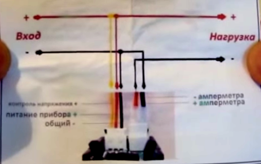

    Там, судя по картинке, токовый шунт в земляном проводе торчит. Толстые Красный и черный провода подключаются так:
    Черный к минусу зарядного устройства, Красный к минусу батареи.
    Желтенький - меряет напряжение на батарее. (подключен к + зарядного устройства. )
    Тонкие красный и черный можно прямо к зарядке: красный тонкий +, черный тонкий - (земля)

    Не получается его подсоединить... не работает амперметр стоят прочерки: --- вместо цифр, но при выключении появляются цифры на пару сек-нули
    Дык, должно норм. работать от +12 В. И схема подключения нарисована. Ток может не измерять по одной из двух причин - перепутаны общие провода, или перепутана полярность (вход-выход) токовой цепи, или что-то в этом роде.
    Такого рода измерители не вносят сильно больших помех в измеряемую цепь при непосредственном питании от нее. Но цепи питания можно и отделить доп. резистором, или RC-цепочкой (например, 10-100 Ом 100 мкФ).
    Тем более, т.к. в такого рода измерителях общие провода цепи питания и измерительные общие провода (минус) объединены, дополнительные выпрямительные мосты (на рис. в постах выше) только вредны.

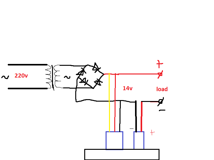

    Да это понятно, я так сНажмите на изображение для увеличения.
ID:	226060соединял, вот схемка. Амперметр не работает... вот подумал может развязать питание...
    ---------- Сообщение добавлено 11.29 ---------- Предыдущее сообщение было 11.28 ----------
    вот здесь четче Нажмите на изображение для увеличения.

    Схемы похожи на правду.
    Порядок проверки простой:
    Если не трогать токовые цепи и желтый (вход измер. напряжения), а подключить только питание (тонкие красный и черный), то вольтметр и амперметр должны показывать нули. Если после этого подключить желтый провод на питание - вольтметр должен показать напряжение питания, амперметр - естественно - ноль.
    После этого остается подключить токовые цепи. При этом тонкий черный - лучше отключить, т.к. он нужен только при наличии отдельного, гальванически развязанного БП для питания этого измерителя (вам не надо).
    Если на амперметре все время прочерки - вы повредили цепи амперметра. Можно прозвонить токовые цепи между собой (толстые провода), а также черные провода (толстый и тонкий) между собой.

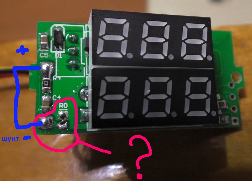

    хм... при тщательном осмотре обнаружил вот это см. фото. Что там было хз, резистор, нулевик или еще что и какого номинала уже не выяснить... Вечный вопрос-что делать? ) Может кто знает типовые схемы электронных амперметров? Предварительно стоит на минусе шунта и далее на кондер - резистор... Позже попробую отследить что куда идет.Нажмите на изображение для увеличения.

    если это включено последовательно с токовым шунтом - то это предоранитель или "нулевик". По фото идет на землю.
    То есть вход вольтметра-Амперметра висел в воздухе?
    Скорее всего токовые цепи были подключены на питание или батарею - надеюсь, что вольтмерный вход амперметра не сгорел

    Вы сожгли резистор-перемычку между общими проводами питания и измерительным токовым общим. Т.е. если собирали ту дурацкую схему из первого поста, то собрали неправильно. Т.к. второй мост не нужен и вреден, и если он есть - то обязательна перемычка (проводом) между минусами.
    Можно попробовать впаять туда резистор 0..1 Ом. Маловероятно, но, в принципе, там сопротивление может быть до 1 кОм.
    Т.е., учитывая ваши вопросы, и схемы, скорее всего и именно вы выжгли тот резистор, китайцы не при чем.

    Да уже понятно что сам спалил...
