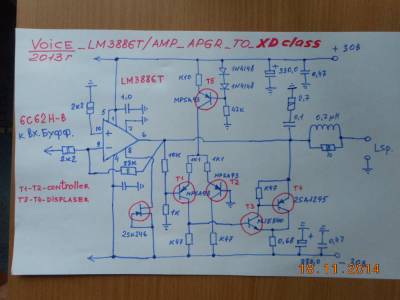

    ..Тоже Я применил в LM3886T.....

    ....Выходом из данной ситуации - есть использование режима В-класса (при котором одновременное актив.состояние обоих транзисторов 2-х тактн.вых.ступени -исключается), но со смещённой зоной переключения.
    Простейшим способом реализ.такого подхода является соединение выхода 2-х тактного каскада с одной из шин питания через резистор (Displacer).
    Такое схемное решение довольно часто применяется для искусственного перевода 2-х тактн.вых.каскадов ОУ в однотактный режим А-класса, но ввиду плохих энергетических характеристик в мощн. УМЗЧ не используется.
    Замена резистора на актив.ГСТ - даёт лучший результат,но ещё лучший даёт генератор тока модулируемый в такт со звуковым сигналом.
    ...Причём коэфф.передачи блока "А" сделать таким,чтобы ток актив.генератора был пропорционален мгновенному Uвых. УМЗЧ.
    Т.е. если, скажем Iактив.ген.=1А, при U вых.=0, то на отрицательном максимуме он должен быть равен 2А, а на положительном равен 0.
    Или математитцски.....Iгн.=Io x (1-Uвых. / Uпит.).

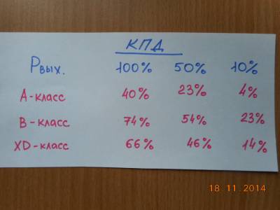

    Зависимости коэфф.гармоник :
    - XD (PP) - динамический вариант с модуляцией тока.
    - XD Const.- вариант с ГСТ.
    - АВ- класс.
    - В - класс.

    Управляющее напряжение (ток) XD-генератора динамического смещения суммируется с усиленным сигналом одной полуволны. Напряжение на выходе будет несимметричным, т.к. усиление полуволн станет неодинаковым. ОООС не сможет полностью ликвидировать несимметричность. Переключение плеч все равно останется при переходе усиливаемого сигнала через нуль, т.е коммутация не изменится.
    ИМХО.
